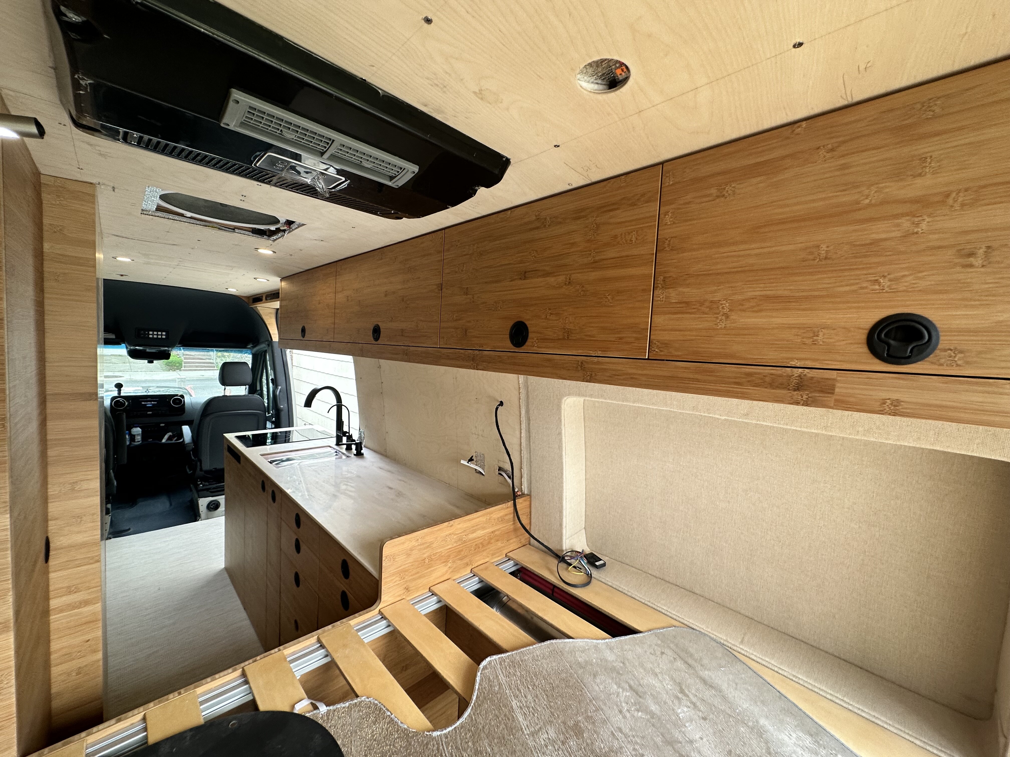

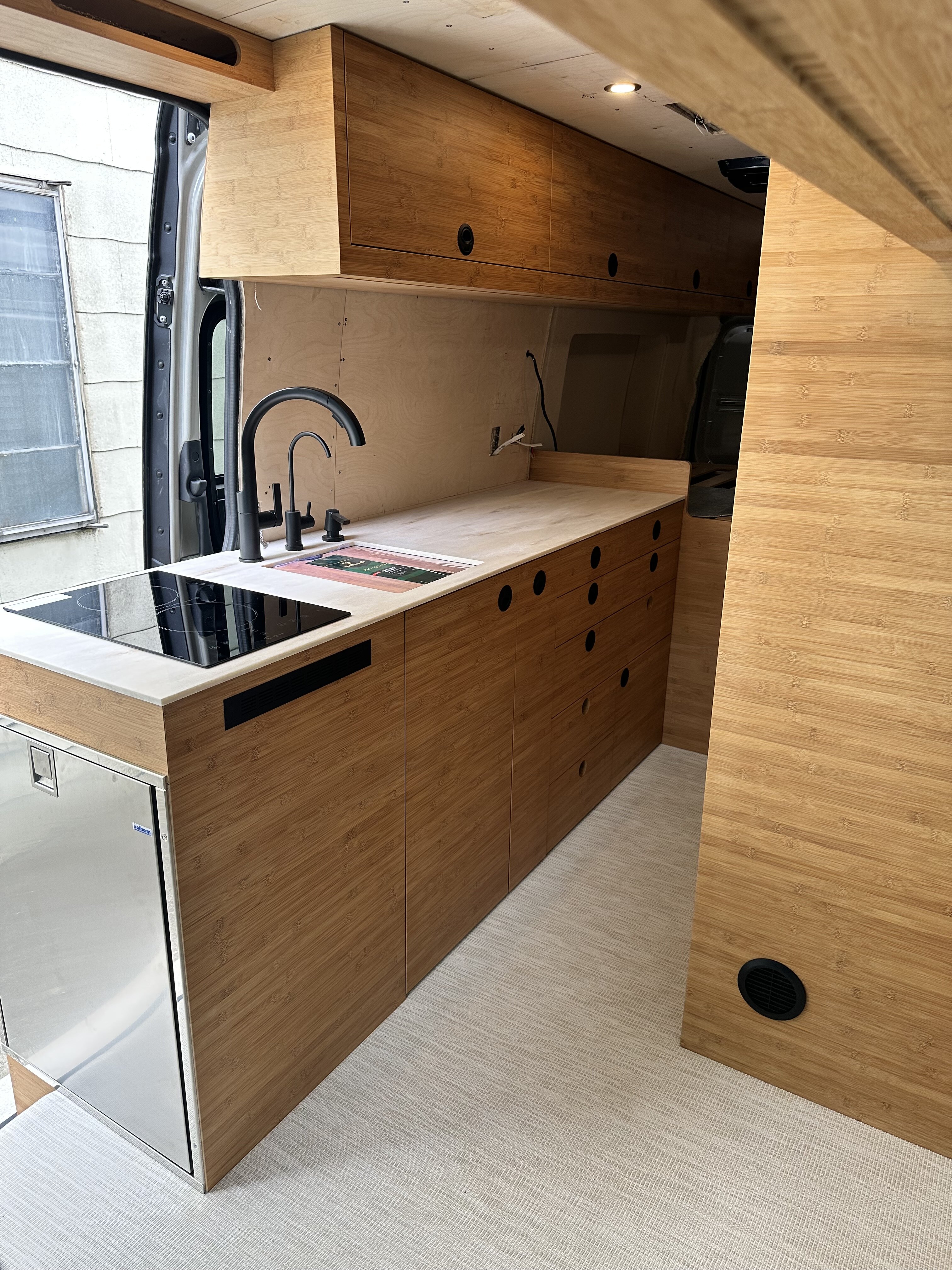

Marcin Siemcio Opublikowano 22 Maja Udostępnij Opublikowano 22 Maja Obiecałem że zrobię chwaliposta po zakończeniu etapu stolarskiego więc na gorąco po wyjechaniu z warsztatu ... wygląda jak na zdjęciach poniżej ... godziny pracy , przekładanie tego co mam w głowie do głowy stolarzy , testowanie różnego rodzaju lakierów celem uzyskania finalnego koloru który nada ciepła, elegancji ale i naturalności do naszego wnętrza ( finalny efekt jest osiągnięty poprzez 3 warstwy różnego typu lakierów ). Teraz pozostała praca z detalami która również wbrew pozorom zabiera sporo czasu ... wciąż oczekuje ( od 6 miesięcy ) na materiał którym będzie obity sufit ( ten sam który jest na ścianach aby nie wprowadzać jeszcze jednego koloru. Do wykończenia również łazienka. Zastosowany materiał na meble to sklejka bambusowa grubości 12mm oraz 19mm, większość zbudowana na stelarzu z profili aluminiowych. Szczerze bardzo jestem zadowolony z efektu na tym etapie. Wyszło dokładnie a może nawet ciut lepiej niż planowałem. Wyjazd coraz bliżej i na szczęście już można to poczuć. Cytuj Odnośnik do komentarza Udostępnij na innych stronach Więcej opcji udostępniania...
Trucker Hiob Opublikowano 23 Maja Autor Udostępnij Opublikowano 23 Maja 3 godziny temu, Marcin Siemcio napisał(a): Obiecałem że zrobię chwaliposta po zakończeniu etapu stolarskiego więc na gorąco po wyjechaniu z warsztatu ... wygląda jak na zdjęciach poniżej ... godziny pracy , przekładanie tego co mam w głowie do głowy stolarzy , testowanie różnego rodzaju lakierów celem uzyskania finalnego koloru który nada ciepła, elegancji ale i naturalności do naszego wnętrza ( finalny efekt jest osiągnięty poprzez 3 warstwy różnego typu lakierów ). Efekt wspaniały, dziadek z NJ może się schować. ;-) Grażynce też się bardzo podoba. 3 godziny temu, Marcin Siemcio napisał(a): Teraz pozostała praca z detalami która również wbrew pozorom zabiera sporo czasu ... Właśnie tego teraz doświadczamy. Niby niemal wszystko jest zrobione, zostały jakieś pierdółki, a pracujemy w vanie po kilkanaście godzin dziennie i nie wiem, czy uda się skończyć w tym tygodniu. 3 godziny temu, Marcin Siemcio napisał(a): Szczerze bardzo jestem zadowolony z efektu na tym etapie. Wyszło dokładnie a może nawet ciut lepiej niż planowałem. Wyjazd coraz bliżej i na szczęście już można to poczuć. Cieszę się, że jesteś zadowolony. Ciekawi mnie, czy kolega - stolarz bardzo Cię oskubał? Nasz wyjazd planowany na 10 czerwca, plus-minus parę dni. Nasz projekt także wyszedł lepiej niż planowałem, ale Grażynka mówi, że ona właśnie dokładnie tak to sobie zaplanowała. Mam nadzieję, że niedługo spotkamy się w trasie. Cytuj Odnośnik do komentarza Udostępnij na innych stronach Więcej opcji udostępniania...
Marcin Siemcio Opublikowano 23 Maja Udostępnij Opublikowano 23 Maja 32 minuty temu, Trucker Hiob napisał(a): Efekt wspaniały, dziadek z NJ może się schować. ;-) Grażynce też się bardzo podoba. Dziadek dużo włożył do mojej wiedzy i wiele pomysłów od niego zaadoptowałem do swojego vana także może być dumny ze swojego ucznia Jak Pani Grażynce się podoba to bardzo się cieszę Mam nadzieję że na żywo też będzie się podobało 32 minuty temu, Trucker Hiob napisał(a): Właśnie tego teraz doświadczamy. Niby niemal wszystko jest zrobione, zostały jakieś pierdółki, a pracujemy w vanie po kilkanaście godzin dziennie i nie wiem, czy uda się skończyć w tym tygodniu. zwłaszcza że człowiek ma takie zboczenie zawodowe i chce się zrobić wszystko na perfekt ... to jest przekleństwo bo człowiek w pracy na codzień pracuje przy takich projektach i poźniej też chce mieć wszystko na tip top 32 minuty temu, Trucker Hiob napisał(a): Cieszę się, że jesteś zadowolony. Ciekawi mnie, czy kolega - stolarz bardzo Cię oskubał? Nasz wyjazd planowany na 10 czerwca, plus-minus parę dni. Nasz projekt także wyszedł lepiej niż planowałem, ale Grażynka mówi, że ona właśnie dokładnie tak to sobie zaplanowała. Mam nadzieję, że niedługo spotkamy się w trasie. co do kosztów to są w trakcie liczenia ... będzie deko taniej niż w Hamptons czy na 5th Avenue słuchałem lajfa z archiwum także jestem na bierząco z waszymi planami po urodzinach szefowej jedziecie na Alaskę my planujemy wyruszyć we wrześniu w kierunku Colorado także tutaj bez zmian pozdrowienia dla Pani Grażynki i pogłaskanie dla Maji Cytuj Odnośnik do komentarza Udostępnij na innych stronach Więcej opcji udostępniania...
