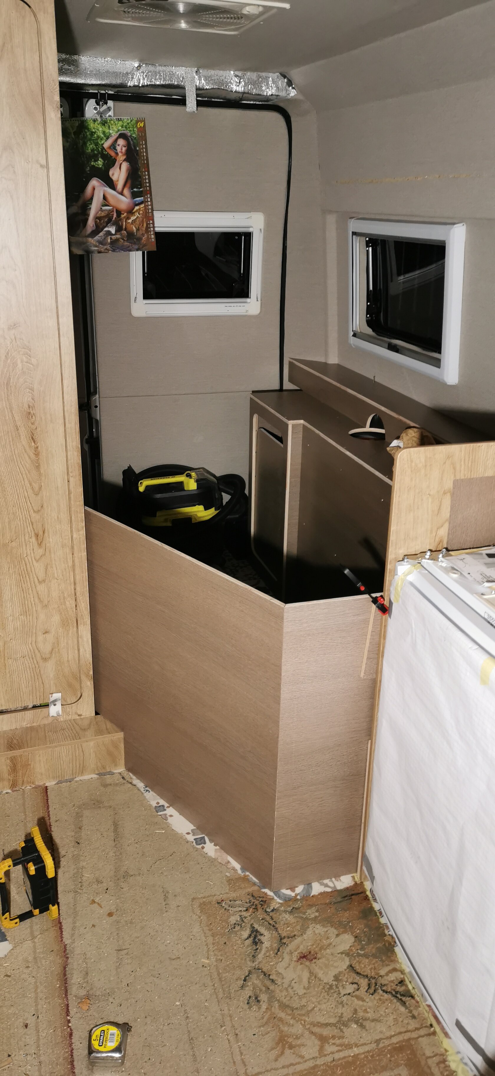

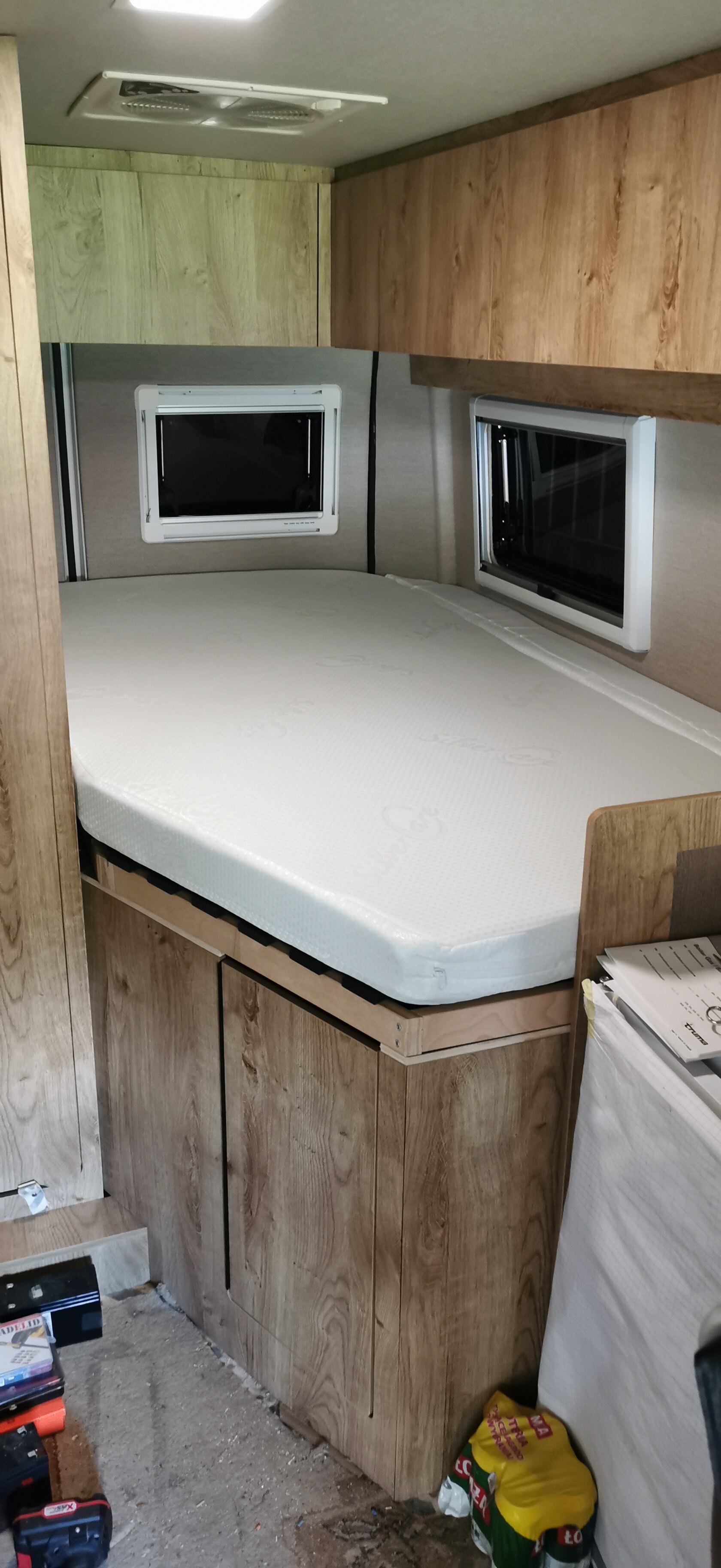

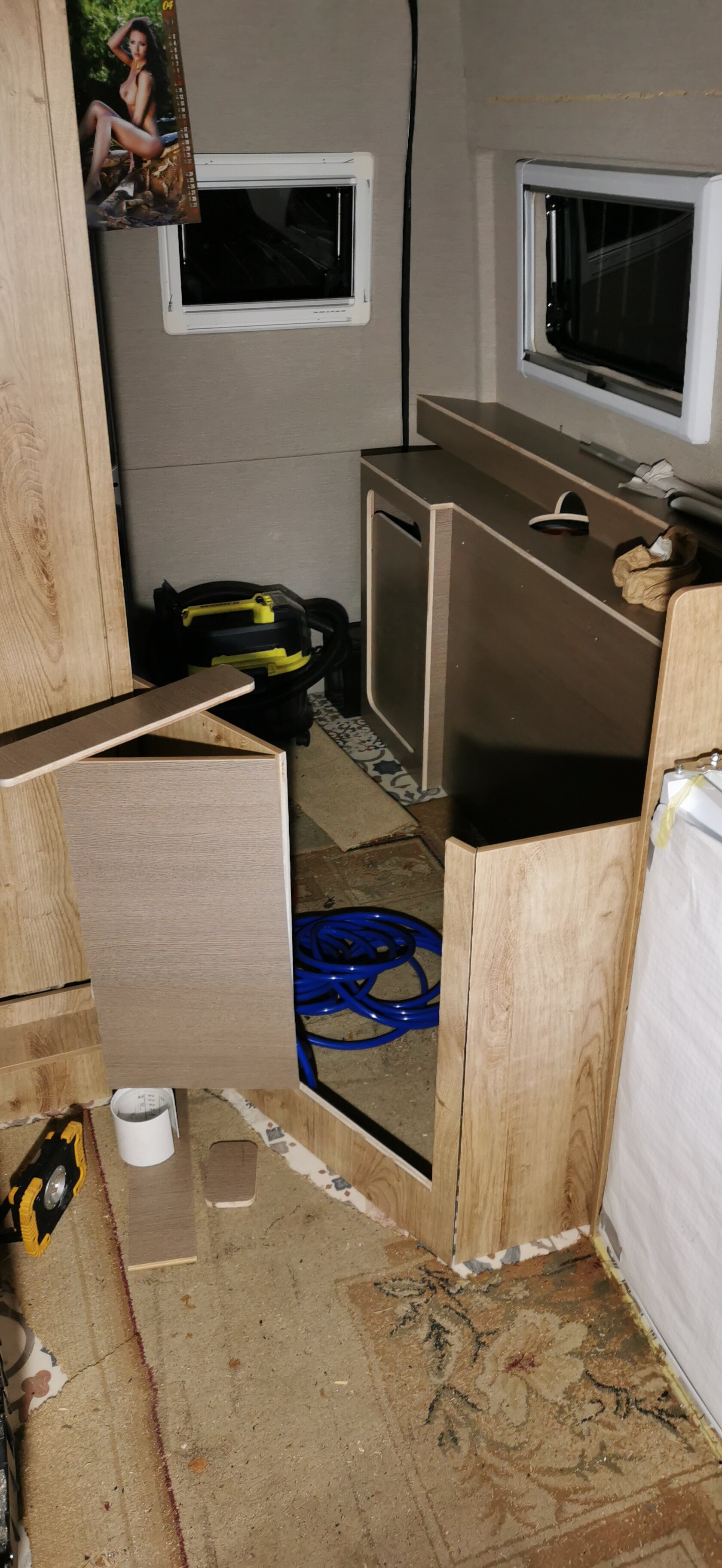

Minął prawie kolejny miesiąc prac więc czas na aktualizację.
Powstała ścianka oddzielająca garaż od wnętrza która jest jednocześnie konstrukcją łóżka

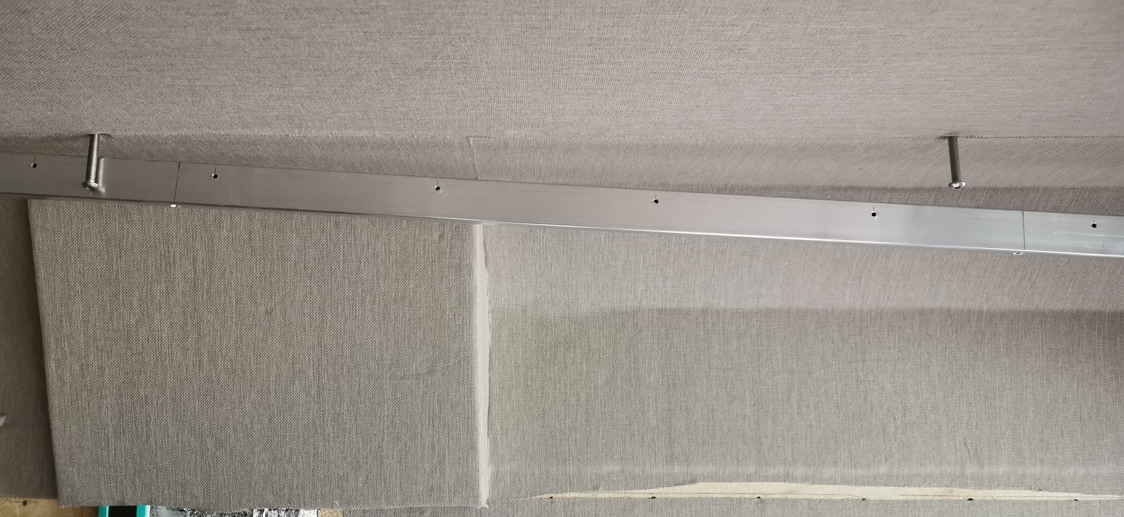

Górną listwę podtrzymującą drzwiczki zamontowałem z aluminium ponieważ nie mogłem dostać drewnianej o takich wymiarach. To było strzałem w 10-tkę bo jest bardzo stabilna i zawiasy dużo pewniej się trzymają. IMG_20230429_150248.thumb.jpg.44caab8a1a14966687ef63aa5c26f7c5.jpg
Na dole półki są przymocowane do podwójnej listwy z której jedna jest przykręcona przez nitonakrętki a do niej ta asciwa, podpierająca. IMG_20230504_155007.thumb.jpg.0ed14dcb4f0cc9701bef7c914412426c.jpg
Deszczowe dni wykorzystałem na pracę wewnątrz. Zakończona jest część elektryczna po lewej stronie auta. Będą zrobione dwie rozdzielnie prądu co w zamyśle miało ograniczyć ilość przewodów. Kolejna, główna będzie obok piecyka. IMG_20230506_205034.thumb.jpg.248653db40852f9e5937202b0355671b.jpg
Dotarł też Piecyk gazowo-elektryczny zakupiony w UK (dzięki info z forum). Umiejscowienie nie jest zbyt trafione bo w linii okna i będę robił jakąś blokadę żeby nie było możliwości załączenia gazu przy otwartym oknie. Najwiekszym wyzwaniem-eksperymentem było przedłużenie komina bo producent przewiduje tylko 5cm przedłużki a mi brakowało jeszcze 2cm. Dołożyłem kolejną którą dopasowałem kształtem i weszły jedna w drugą (frezowanie zajęło ok. 4 godzin). Nie skracałem jednak do tych 2cm tylko zamontowałem w całości, jeśli będzie konieczność wtedy skrócę. Myślę, że będzie ok ale dla pewności całość jest owinięta taśmą do kominków odporną na wysokie temperatury. IMG_20230507_125420.thumb.jpg.ba67e780d6b6b580ad0310a92243b0b0.jpg
Dalej doszedł parapet i stół które są oklejone laminatem, takim samym jaki jest pod umywalką i będzie pod kuchenką oraz szafką obok wejścia.

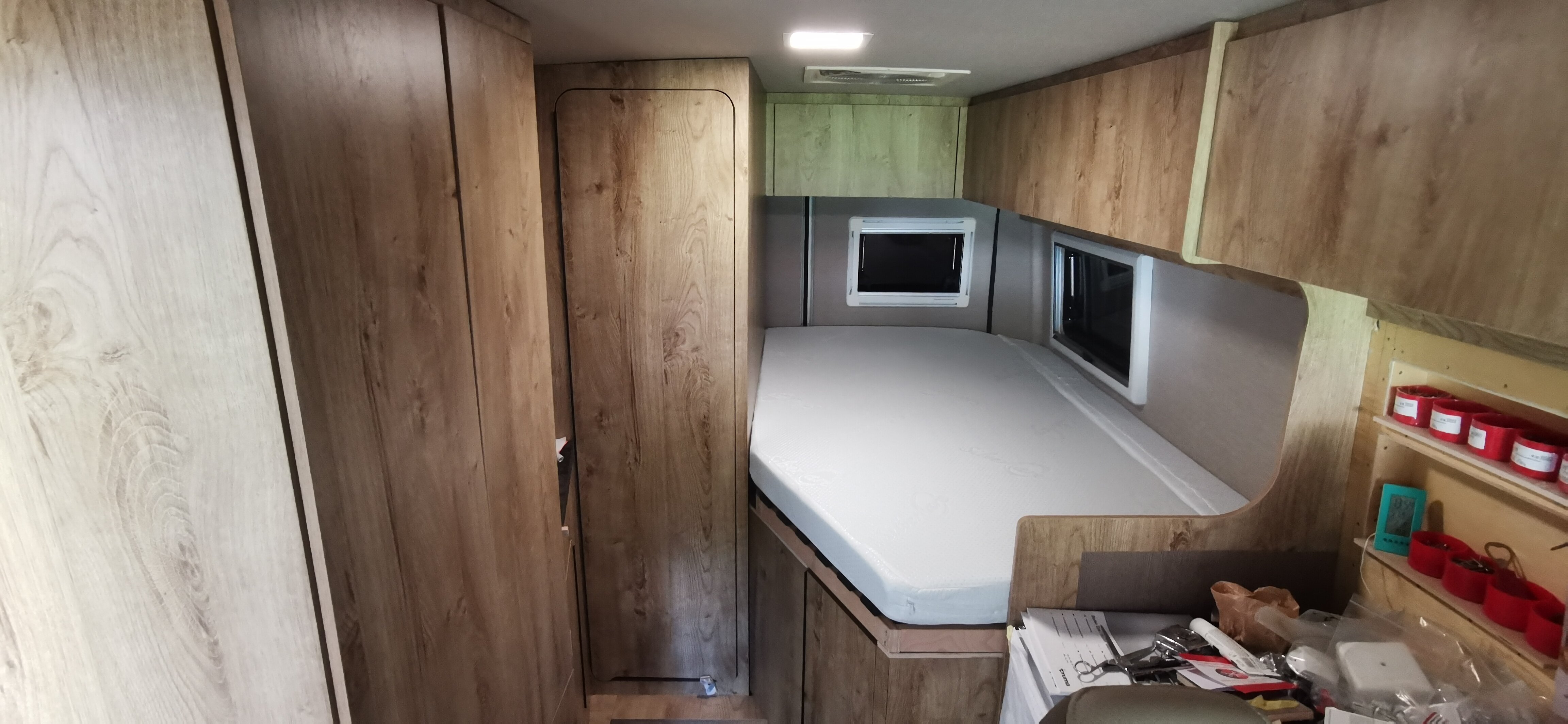

Przerobiłem też gotowy stelaż łóżka do skosu. Kiedyś będzie unoszony żeby rowery mieściły się bez żadnego rozkładania. Na nim wylądował materac piankowy 10cm i wąska część wzdłuż ściany która nie będzie się unosiła (konieczne że względu na pochylenie ściany). Materac został zamówiony według wymiarów na stronie"Materace z gór".

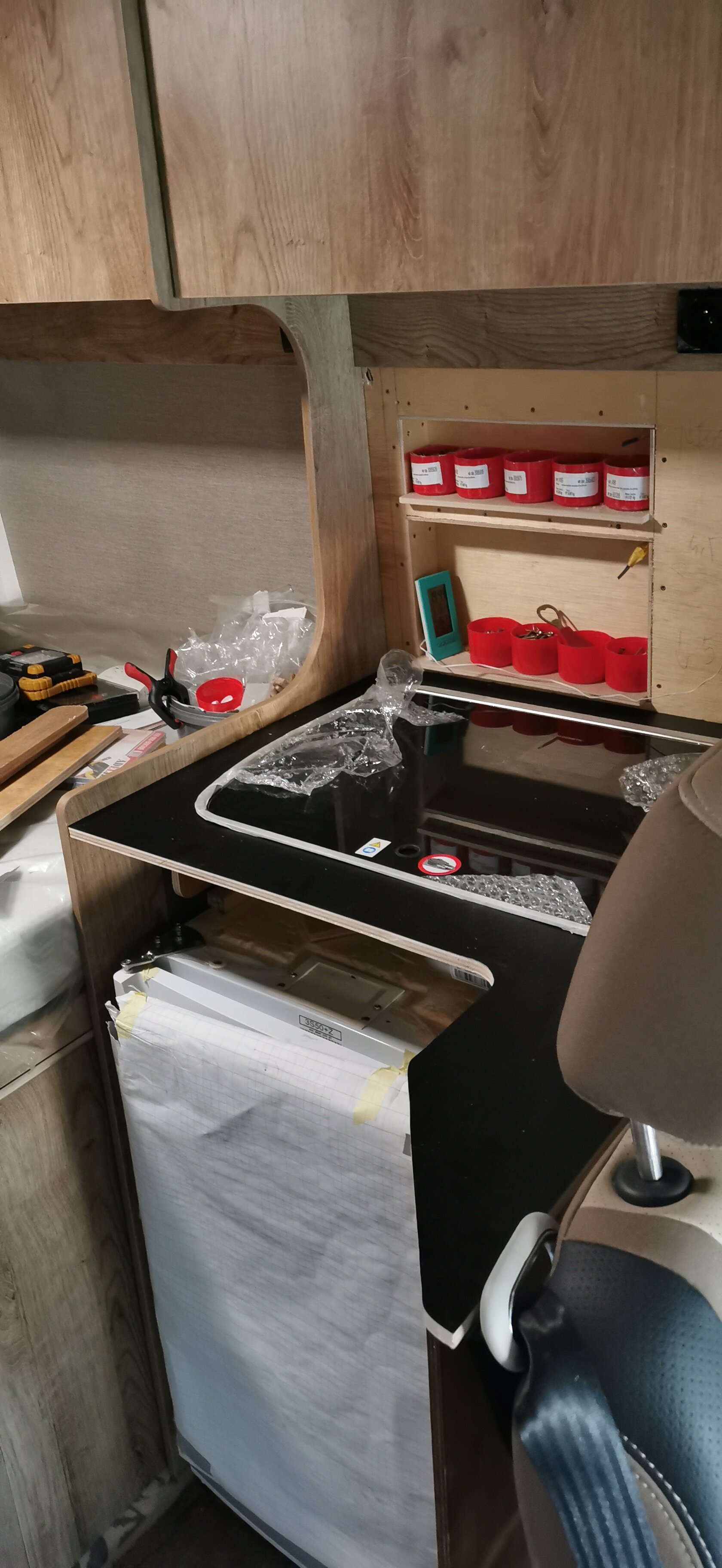

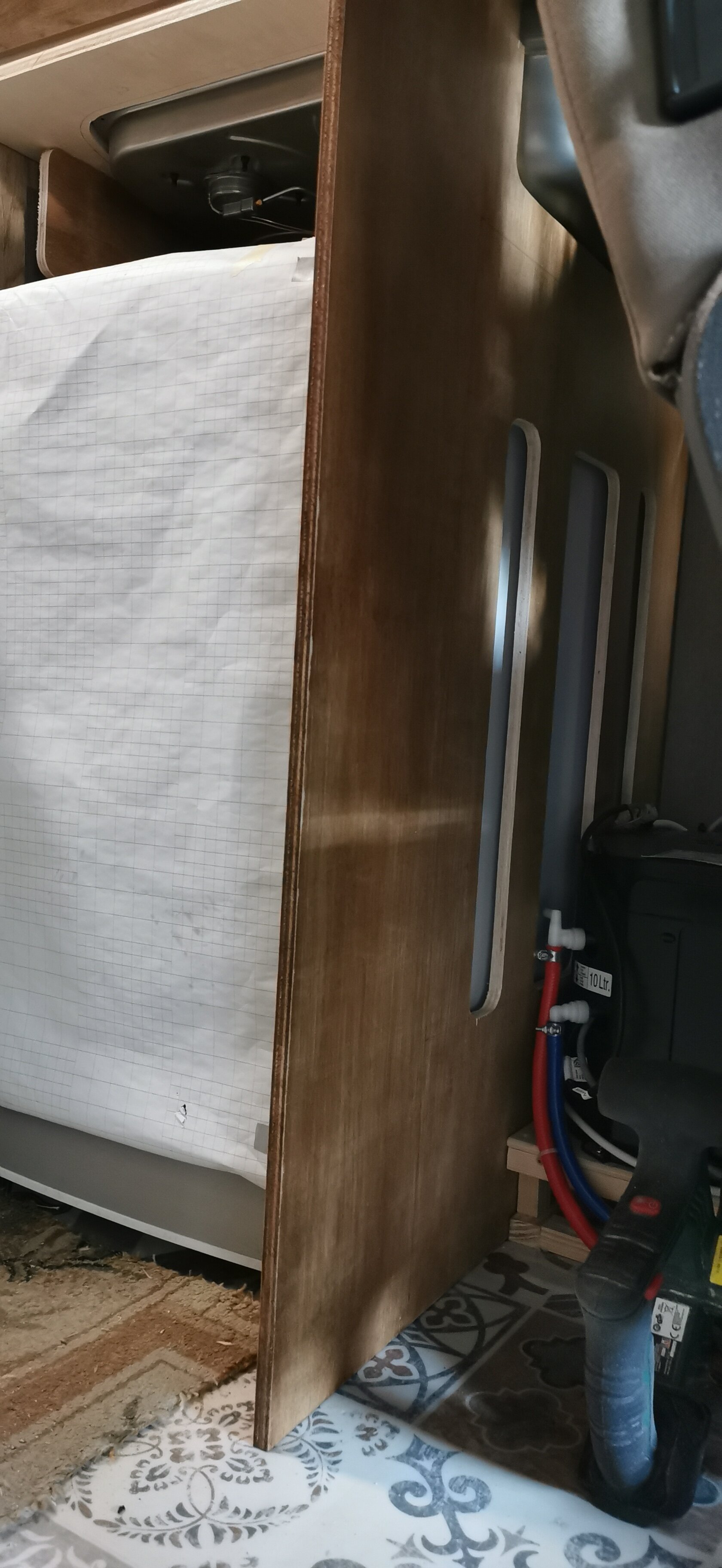

Teraz pracuje nad kuchnią. Obok lodówki są otwory do jej wentylacji, tak samo jak z drugiej strony. Muszę jedynie zabezpieczyć jakąś siatką.IMG_20230513_194103.thumb.jpg.adb75578b0b5bb1313170ffc31e64bd4.jpg
Jest szansa, że do "czerwcówki" auto będzie względnie przygotowane do bytowania.
I to tyle, za kolejny miesiąc powinno być więcej.
