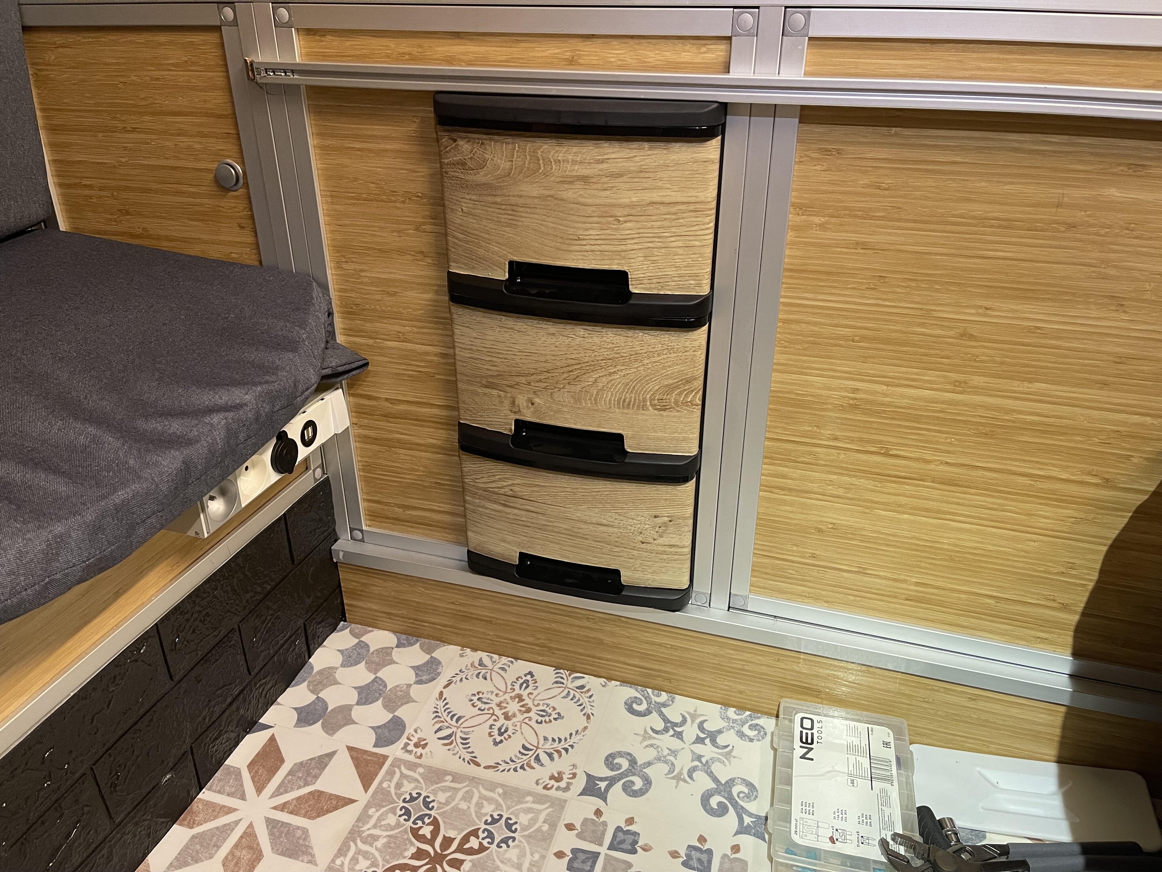

Aktualnie zakończyłem obudowę zbiornika która będzie podparciem pod materac. Wymyśliłem sobie otwór obok lodówki, w zamyśle ma usprawnić jej chłodzenie. Muszę tylko zamontować od jej strony jakąś siatkę żeby nic tam nie wpadło. Z drugiej strony też chcę to zrobić. IMG_20230418_121448.thumb.jpg.0bae55d9179df6e537d15c990f93f7bb.jpg

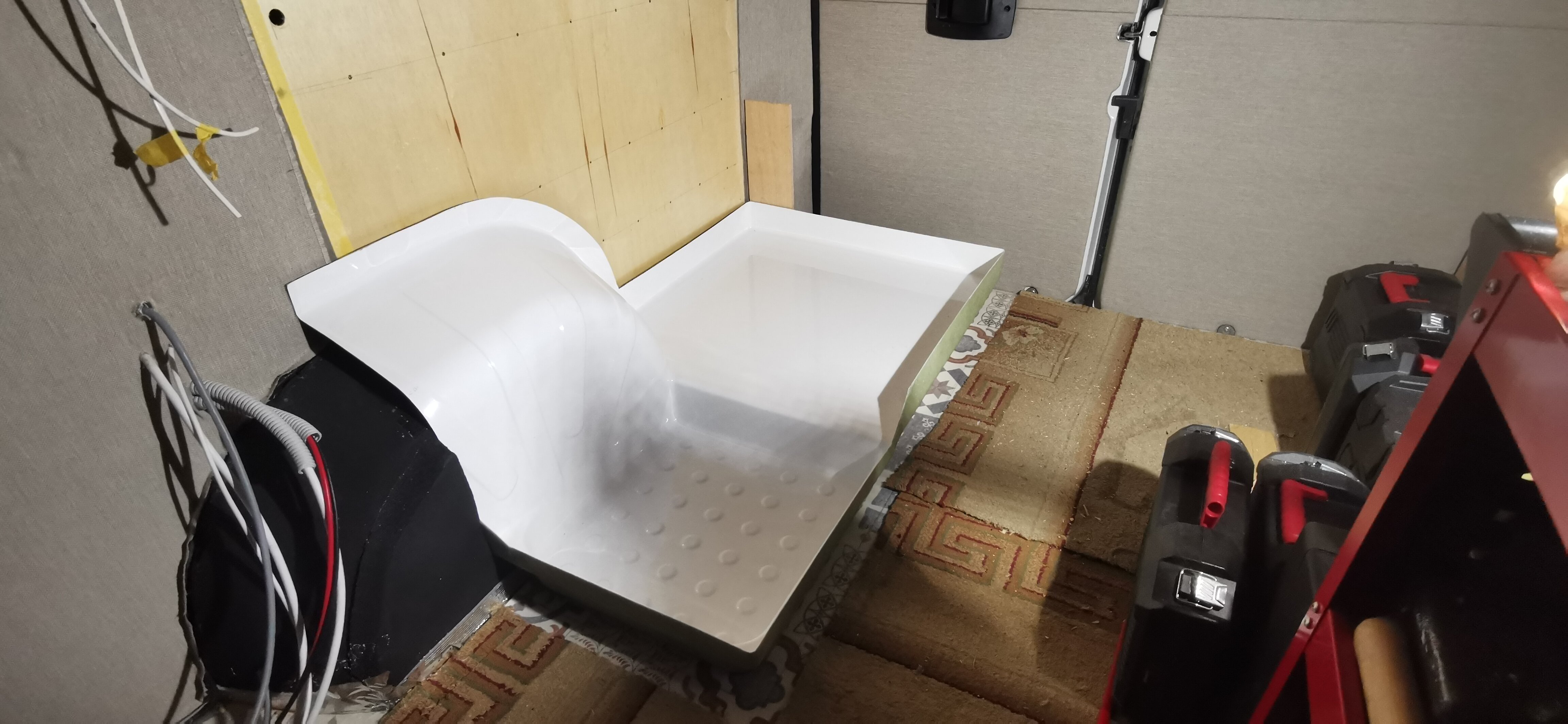

Z brodzikiem sobie poradziłeś?
Nasz brodzik robiłem sam wylewając żywicę. Na obrzeżu zastosowałem wklejane listwy aluminiowe które częściowo zostały pokryte żywicą.

Zostawiam to na sam koniec. Nie poradzę nic na odstające "cokoliki?", nie wiem jak to nazwać. Będę wkręcał/wklejał dookoła listwy, właśnie takie cokoliki. Nic innego nie wymyśliłem. Na to prawdopodobnie wkleję wykładzinę pcv, wiem że nie każdemu to może się podobać ale wolę to niż całą łazienkę w pialej płycie. Coś jak poniżej Screenshot_20230328_003539_com.facebook.katana.thumb.jpg.d6d3ea55885550c3fb8c494d6eabc881.jpg

Na czym planujesz go postawić? Ma jakieś wypełnienie z pianki lub styroduru, czy stoi na nogach ?
Pomysł z PCV może się sprawdzić. Ja też oglądałem różne listwy z tworzywa.
listwy są wklejone na 3M i od góry uszczelnione silikonem :)

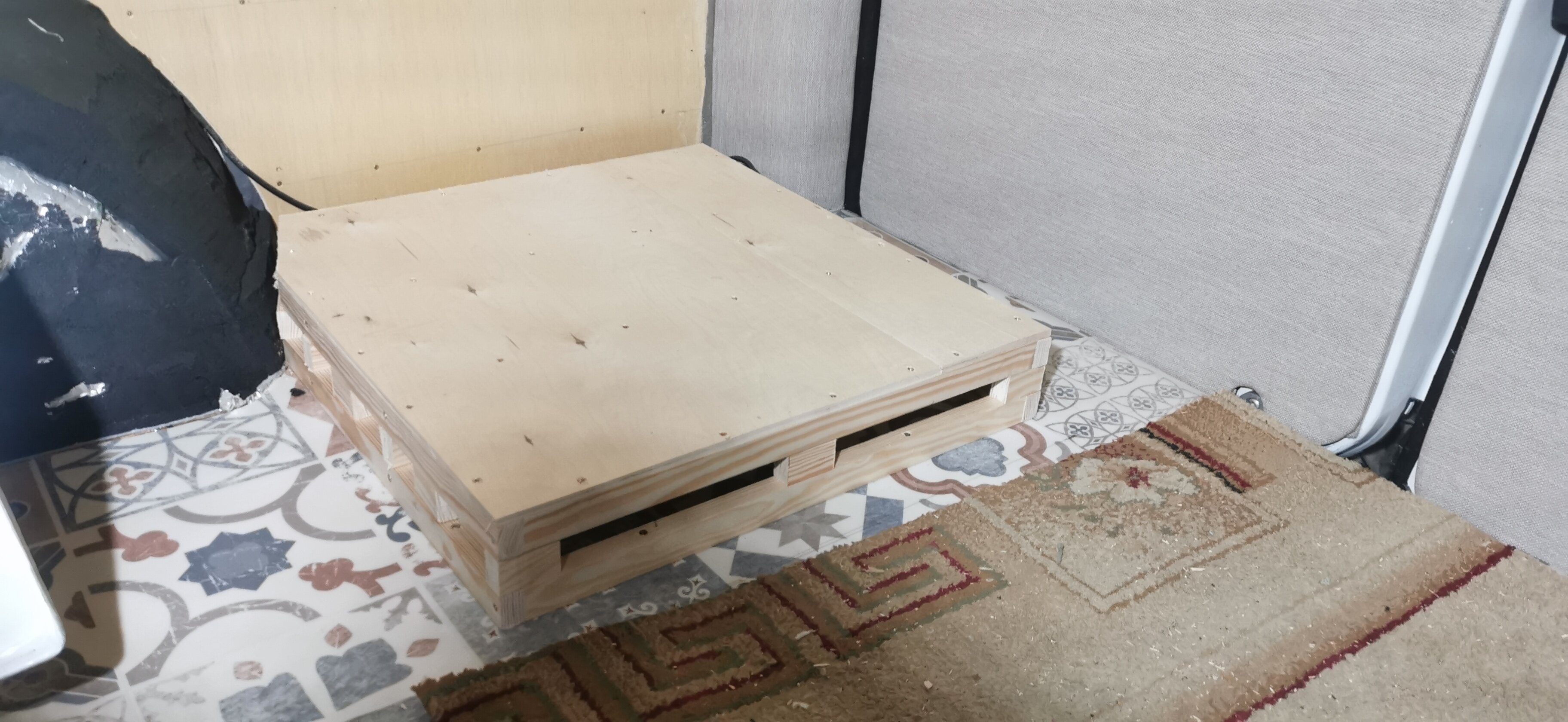

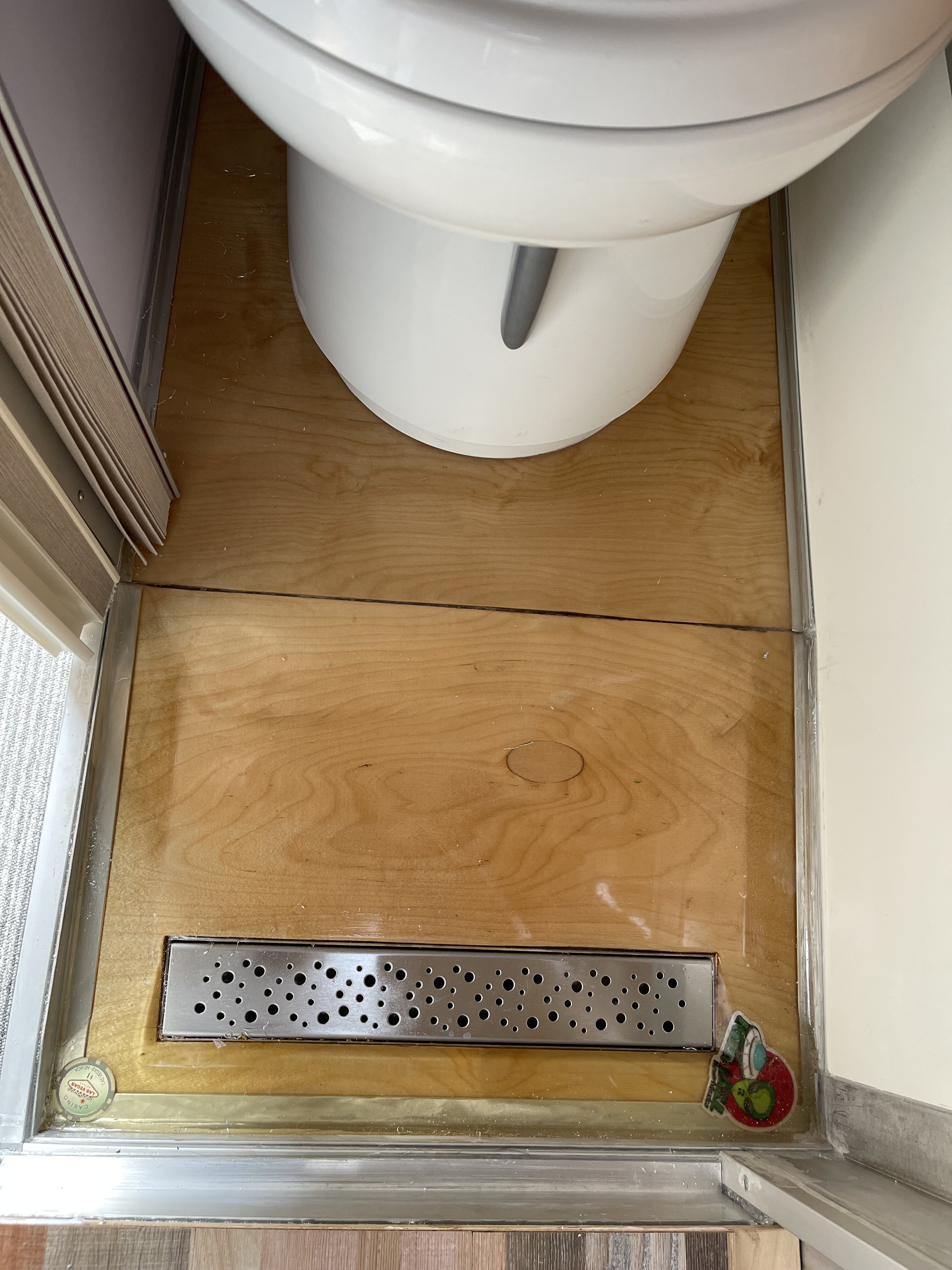

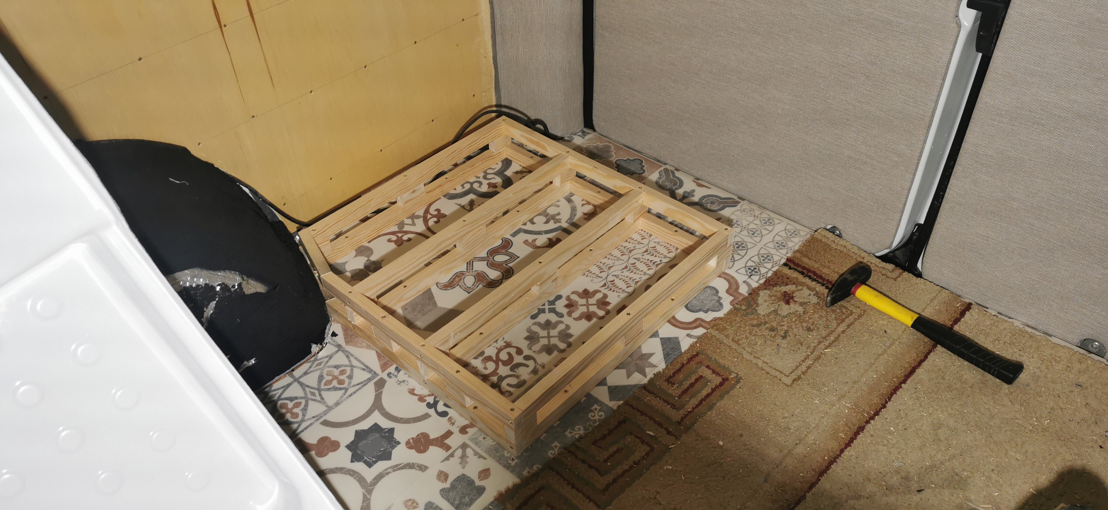

Jest już przyklejony częściowo do podłogi a pod przyszłą toaletą jest drewniana konstrukcja. W jej miejscu brodzik ma oblaną żywicą sklejkę ale bezpieczniej będzie na moim podeście. IMG_20230226_170454.thumb.jpg.c024022688e0149de1ad20db378b2411.jpg
Tam jest dość ciasno i stwierdziłem, że tworzywo może być mało wytrzymałe, dlatego postawiłem na aluminium.
A to odprowadzenie wody gdzie będzie?
Będziesz miał do tego dojście na wypadek W?
Cokół wyglada solidnie.

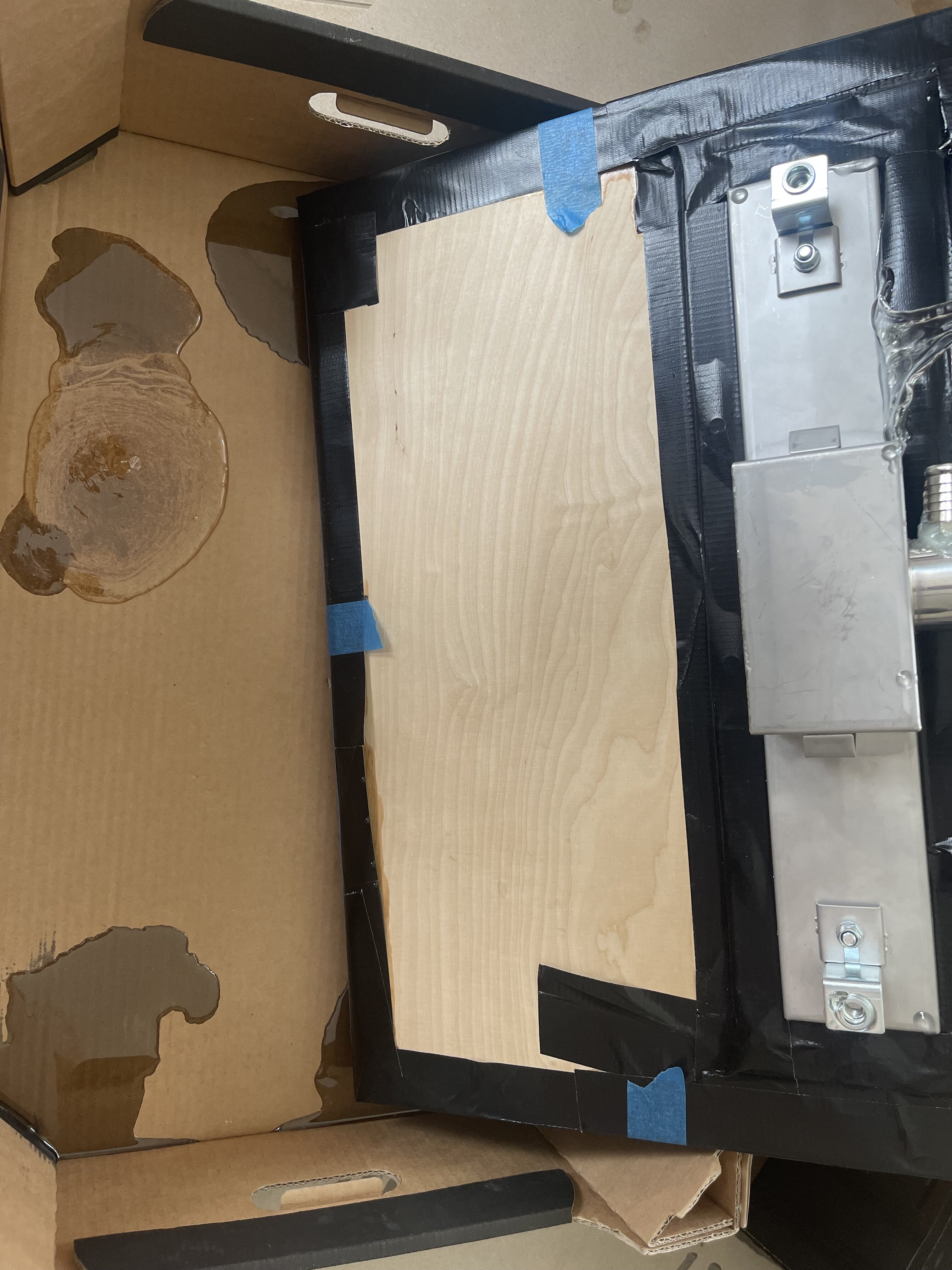

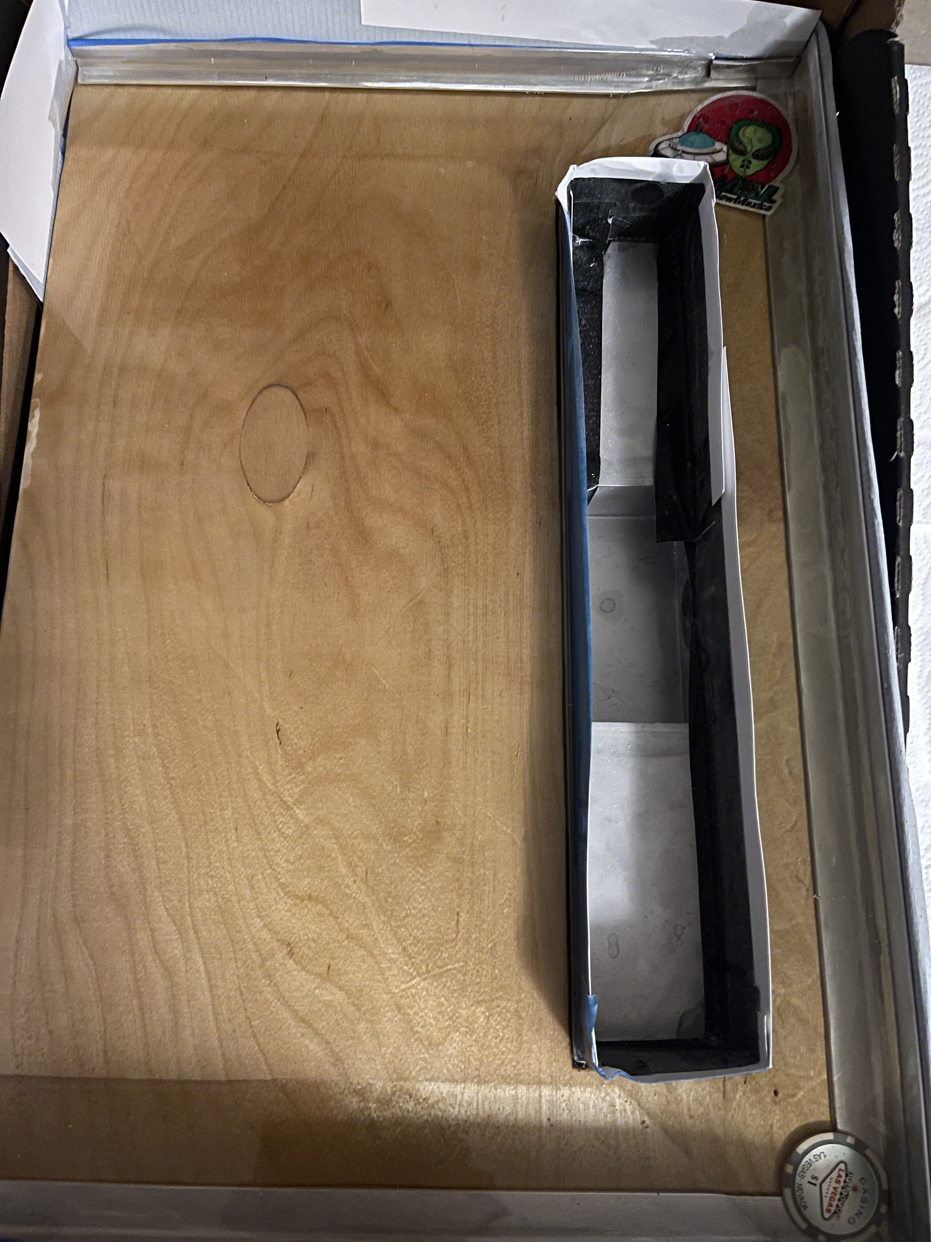

:) 2 tygodnie to wylewałam :) … koledzy od żywicy powiedzieli że to się nie uda :)
IMG_0333.thumb.jpeg.489bd171d0322cf36dd20a21eeb6c35e.jpegIMG_0328.thumb.jpeg.c8d72d883d2f61091e24d3521191e0ae.jpegIMG_0332.thumb.jpeg.4981819483e9ba438df5bbd2227feabe.jpegIMG_0329.thumb.jpeg.60eed54d04ca3a524beaff581bb0ab5e.jpeg
Ma YouTube wylewanie żywicy wyglada lepiej :)
ale za 2 razem wyszło na tyle, że się sprawdza i jest szczelne.
Jutro zrobi Ci zdjęcie mocowania umywalki. Zrobiłem to właśnie na listwie aluminiowej w sposób umożliwiający demontaż.
To może nie wyglada ale jest pewnym mocowaniem.

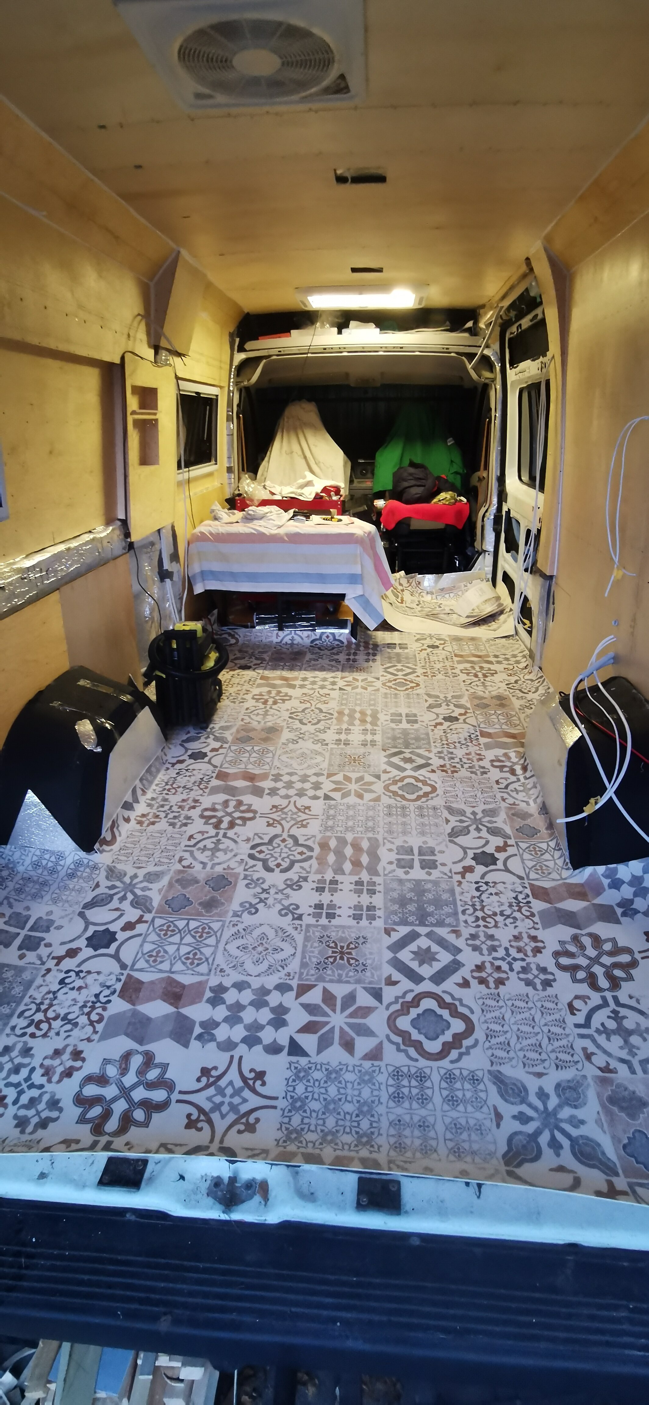

W dniu 7.12.2022 o 16:50, mac28 napisał(a):

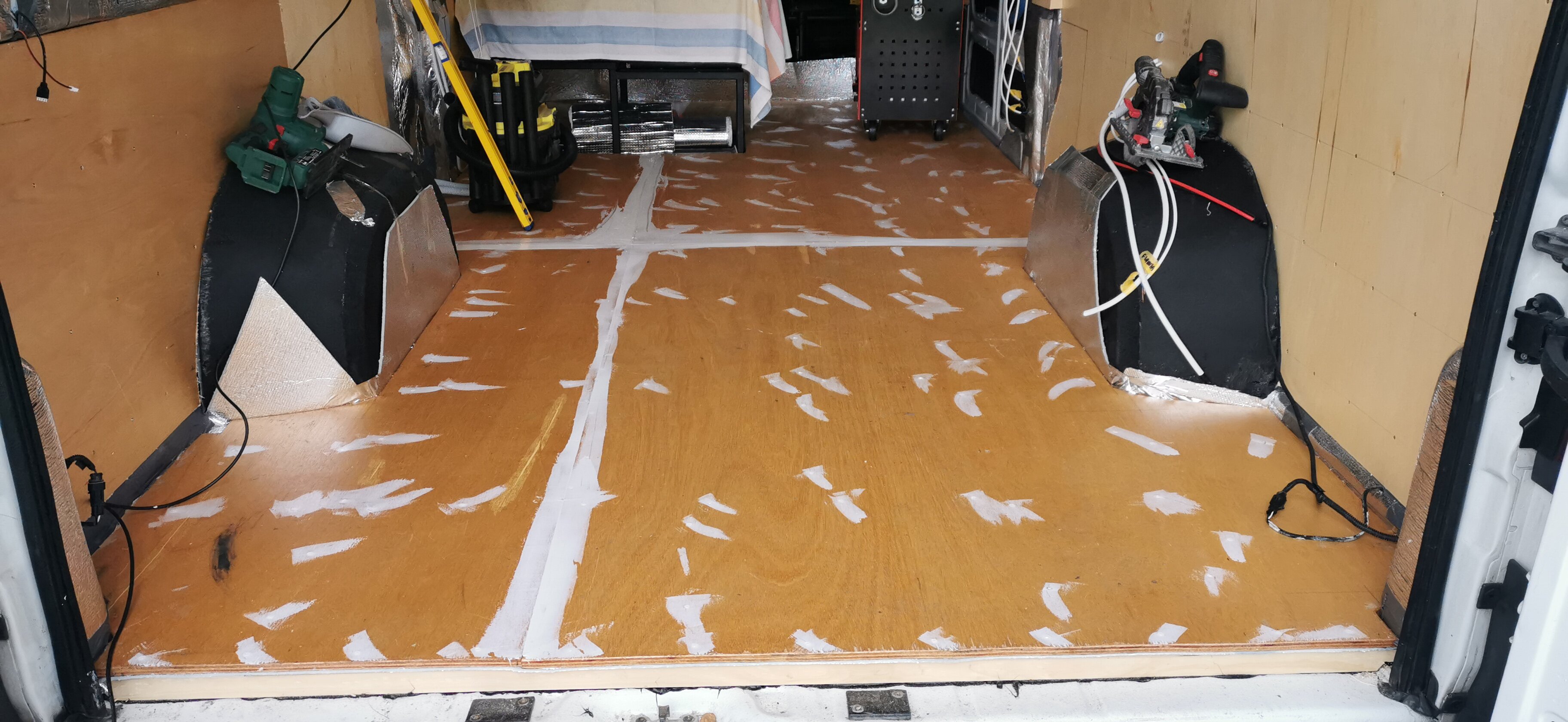

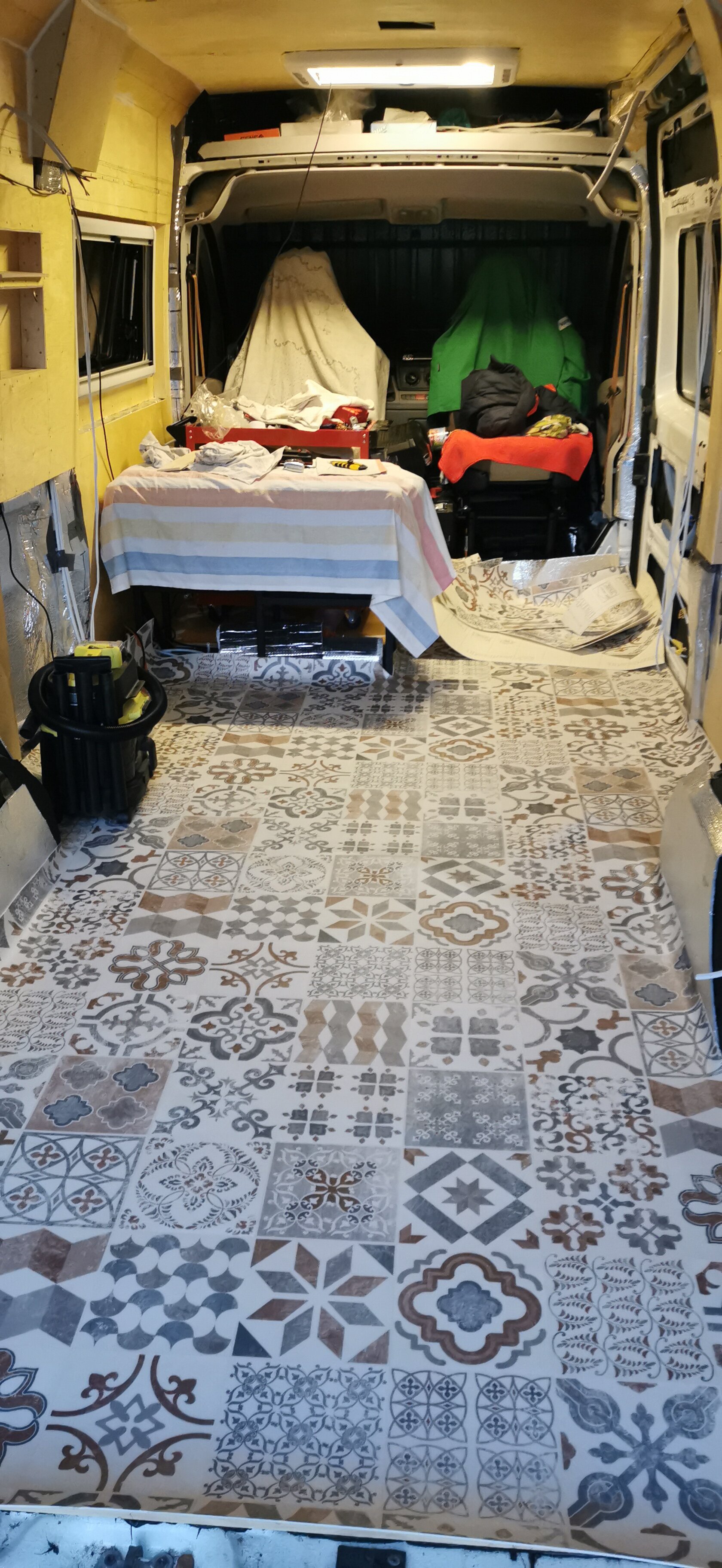

Małymi kroczkami do przodu. Wykładzina  wstępnie dopasowana leżakuje i czeka na ogrzanie wnętrza. Klej wymaga temperatury powyżej 15st co w moich warunkach jest niemożliwe do uzyskania. Zaprzyjaźniona duszyczka zaproponowała podwórko z dostępem do prądu więc przez parę dni wewnątrz będzie ciepło, podłoga się ogrzeje.
Dość dużo czasu zajęło mi szukanie odpowiedniego kleju ale po przeczytaniu kilku wątków na zaprzyjaźnionym forum i korzystając z doświadczenia i niepowodzeń innych wybrałem klej dwuskładnikowy i co najważniejsze do powierzchni niechłonnych! Większość klei domowych potrzebuje chociaż jednej chłonnej. Jeśli u mnie nie będzie sukcesu oczywiście podzielę się.
Wcześniej wyrównałem wszystkie łączenia w podłodze i otwory po srubkach masą poliuretanową.
Łączenia sklejki na całym aucie też planuje wyrównać i zakryć. Wyczytałem że sklejka wodoodporna klejona jest niestety nieobojętnym dla zdrowia klejem i wszystkie krawędzie powinny być pomalowane bądź czymś zaklejone.
A tak kończę dzisiejszą pracę
Podoba mi się Twoja podłoga … żonie nie pokazuje :) IMG_1922.thumb.jpeg.0c5b600420ea7aad511bbc981899358f.jpeg
Zgadzam się w 100% ?

Odpływu nie mogłem dać przy drzwiach bo wypadał na belce w podwoziu i jest w tylnej części brodzika (przed podwyższeniem na toaletę). W podłodze jest zrobiony większy otwór w który wstawiłem jakąś przejściówkę rynny i cały odpływ da się wyjąć pod autem. Jest też uszczelniony i jeśli będzie jakaś nieszczelność to wszystko wyleci pod auto, tak samo zrobiony jest Zawór spustowy zbiornika.
To super, że można zdemontować. Klejenie i uszczelnianie na stałe nie przeszkadza :)
