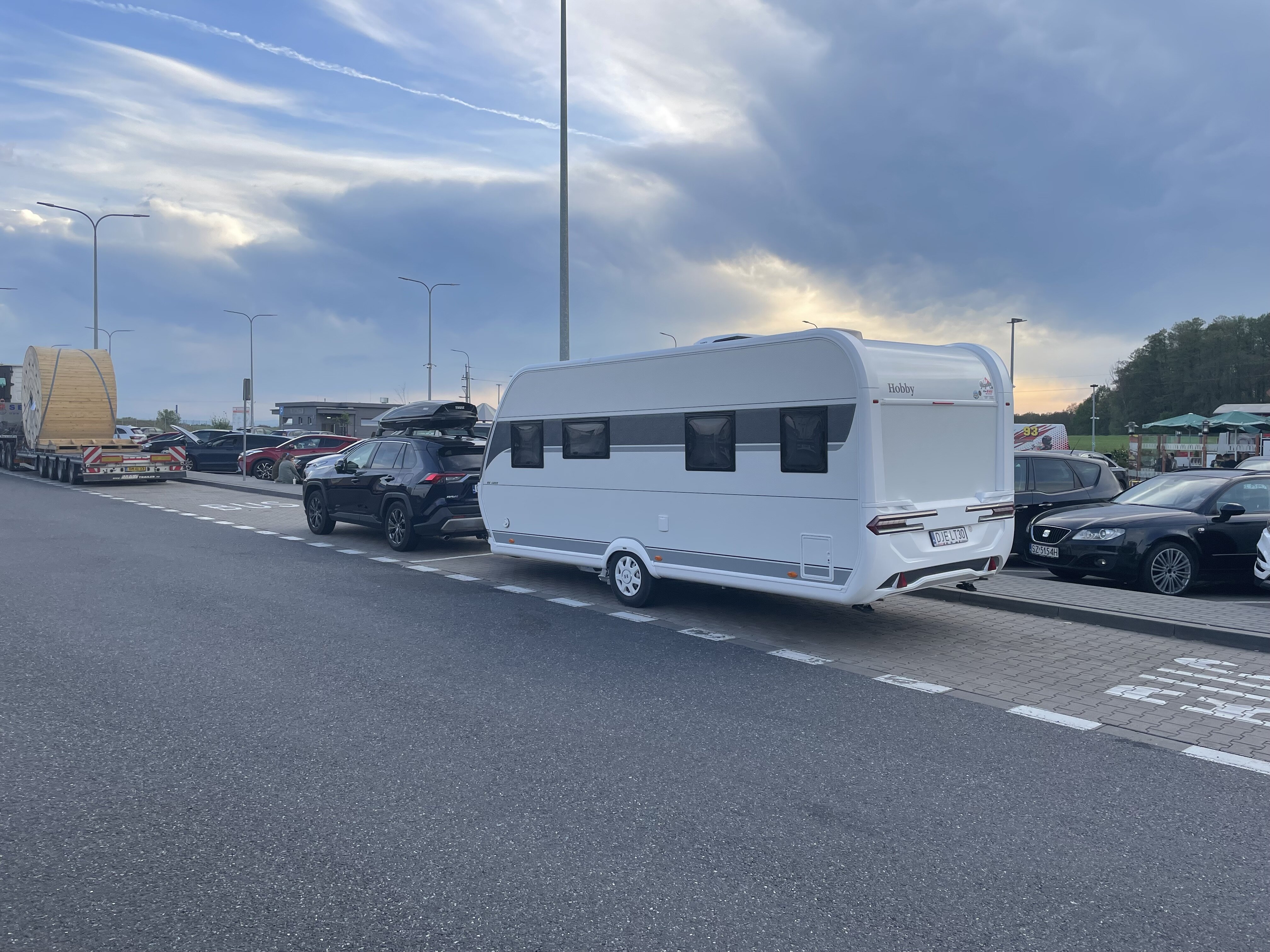

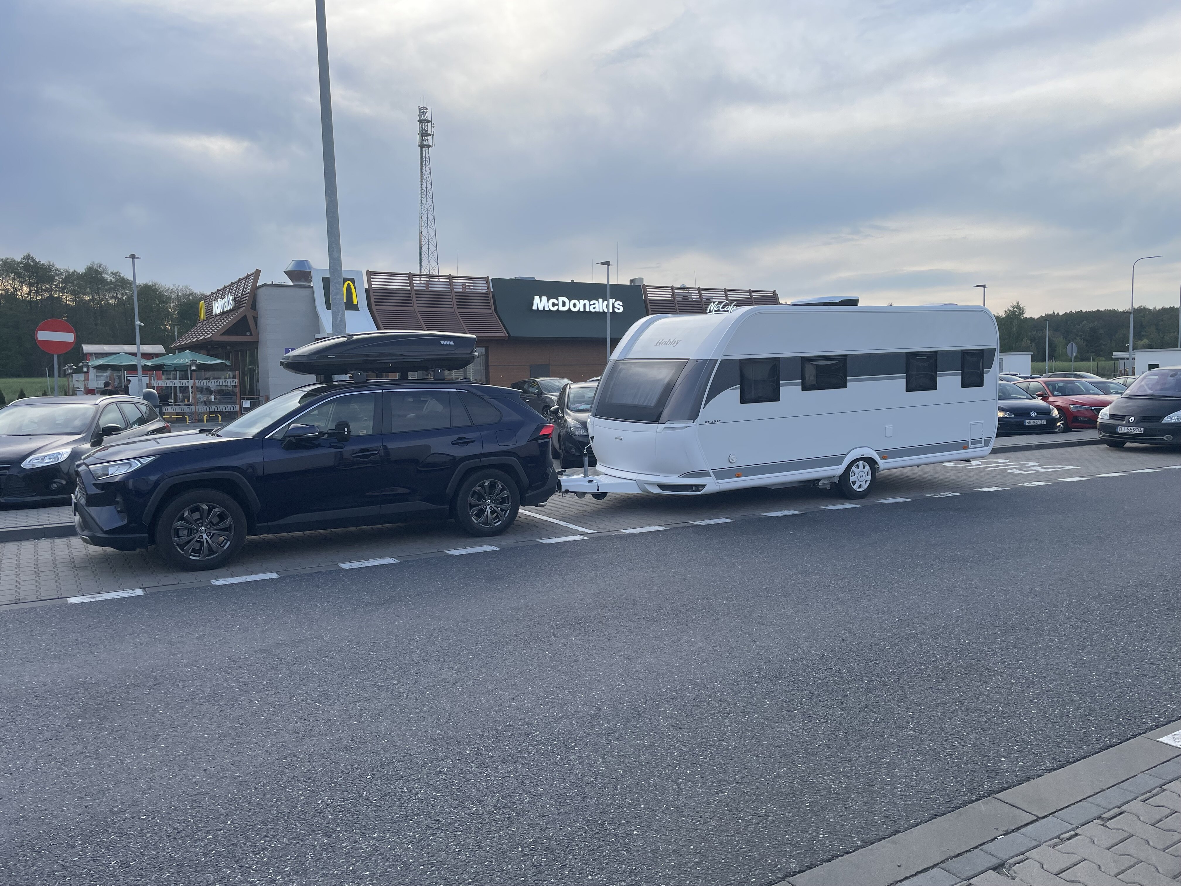

Cześć,
przyczepa odebrana tydzień temu. Hak GDW zamontowany w ASO. Po podpięciu przyczepy tył auta lekko siada (2-3cm) i tył przyczepy jest lekko uniesiony. Widzę na drogach że ludzie tak jeżdżą i mam pytanie czy to jest ok czy może warto jednak pomyśleć o dodaniu gum do sprężyn lub wymienić sprężyny? Nie znalazłem u producenta możliwości zakupu wyższego haka. Przejechałem całą Polskę po bardzo różnych drogach i wyglada że prześwity są w zupełności wystarczające. Robić coś z tym?
Nic 😉 j
Jedyne o co zadbać, to nacisk na hak 70-100kg ( oczywiście jeszcze sprawdzić w dokumentacji haka jaki jest dopuszczalny nacisk.
Cieszyłbym się gdybym tak miał, bo przy tak dużej przyczepie, chyba nie trudno poszorować tyłem glebę, przy jakimś ciut większym zjeździe. Ja mam mniejszą, jest na równo i łapy z tyłu pourywane - już nawet nie zakładam.

Nacisk na hak mam max 100kg, specjalnie taki wybrałem bo Hobby ma na dyszlu też max 100kg. Z zalanym zbiornikiem wody i zapakowanej przyczepie, na wbudowanej w koło wadze pokazuje mi 80kg, ale nie ufam zbytnio tej wadze i zamówię inną.
Tak jak koledzy pisali ; ciesz się , że tak masz bo gdyby było odwrotnie to już problem ; jest ok :ok: :hej:

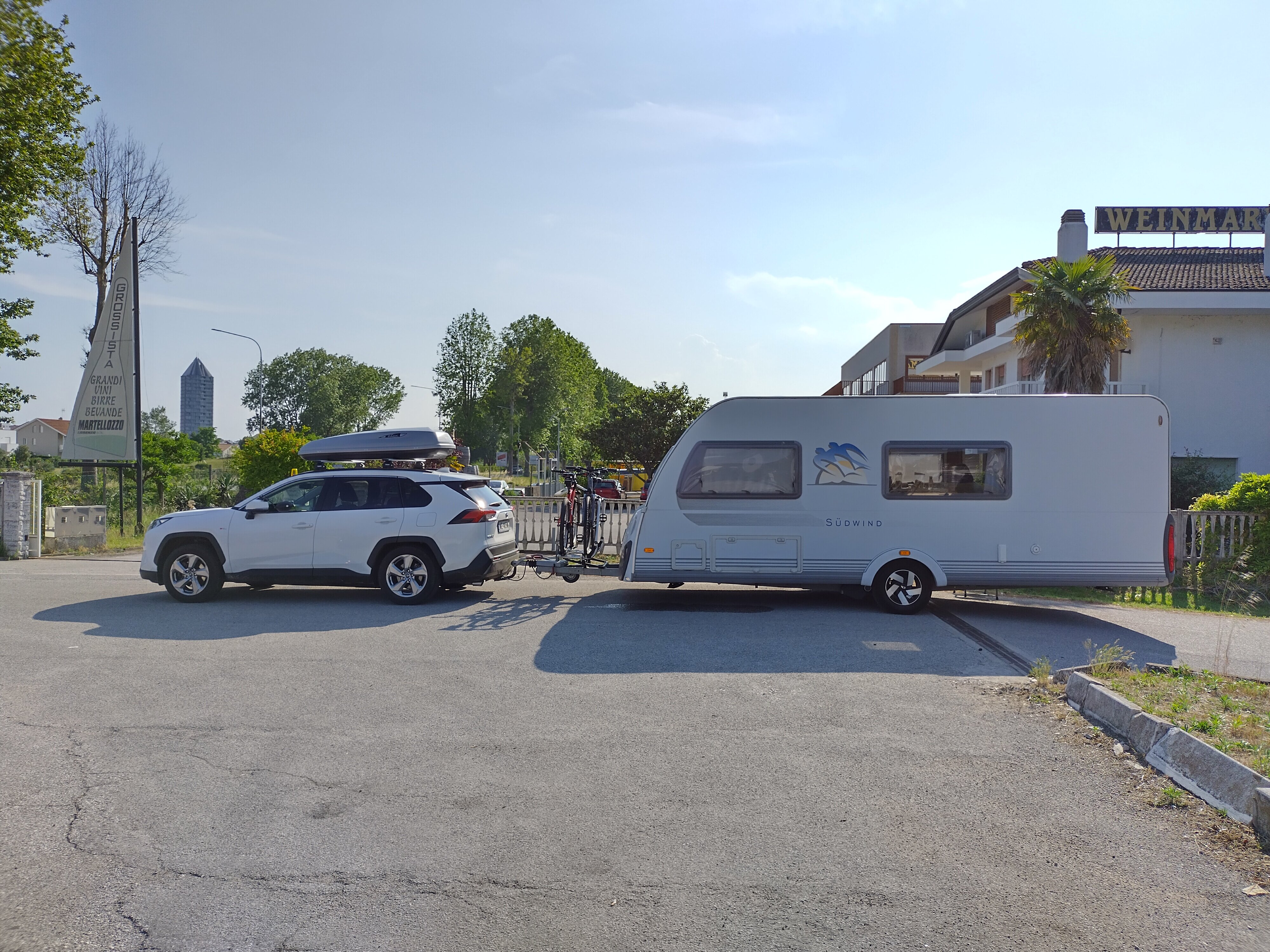

Generalnie wydaje mi się że jest ok, choc u mnie w RAV4 to wyglądało bardziej poziomo, hak zamawiany razem z autem i montowany w ASO. Nacisk na hak u mnie ok. 90kg z rowerami na dyszlu. Masz może zdjęcie z profilu tak aby było widać gdzie jest główka haka jak na moim foto?

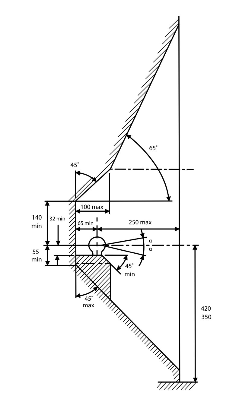

Odległość od osi główki haka do podłoża powinna się zawierać pomiędzy 350 mm a 420 mm przy załadowanej przyczepie do DMC.
Jaki masz hak? Wszystko raczej ma 85kg max. Westfalia tak ma. Zresztą to nie ma znaczenia jaki hak. Po prostu masz taki nacisk. Rozłoż ciężar lepiej bo pewnie mocno Ci leci na przód. Też mam Rav4. Mimo wysokiego skoku zawieszenia jest dość miękko. Dobrze ze rowerów na hak nie dałeś.

Według mnie to wszystko jest jak najbardziej prawidłowo ( sam trzymam tym przyczepy uniesiony do góry) i tak było zarówno poprzednim jak i obecnym aucie. Nic bym z ty
 nie robił a na podjazdach wyjdzie Wam to nawet na plus bo będzie mniejsza szansa, że o coś przyszorujecie tyłem przyczepy ;)
Tak zostawiam. chciałem się upewnić czy mozna tak jeździć.
Hak mam GDW, 100kg nacisku. Wysokości jak z foto, czyli spełnia normę
Wg alko 38-44.
Wszystko powyżej 40 robi robotę.  Jak miałem 36 to zestaw był mocno złamany. 42 było lux
