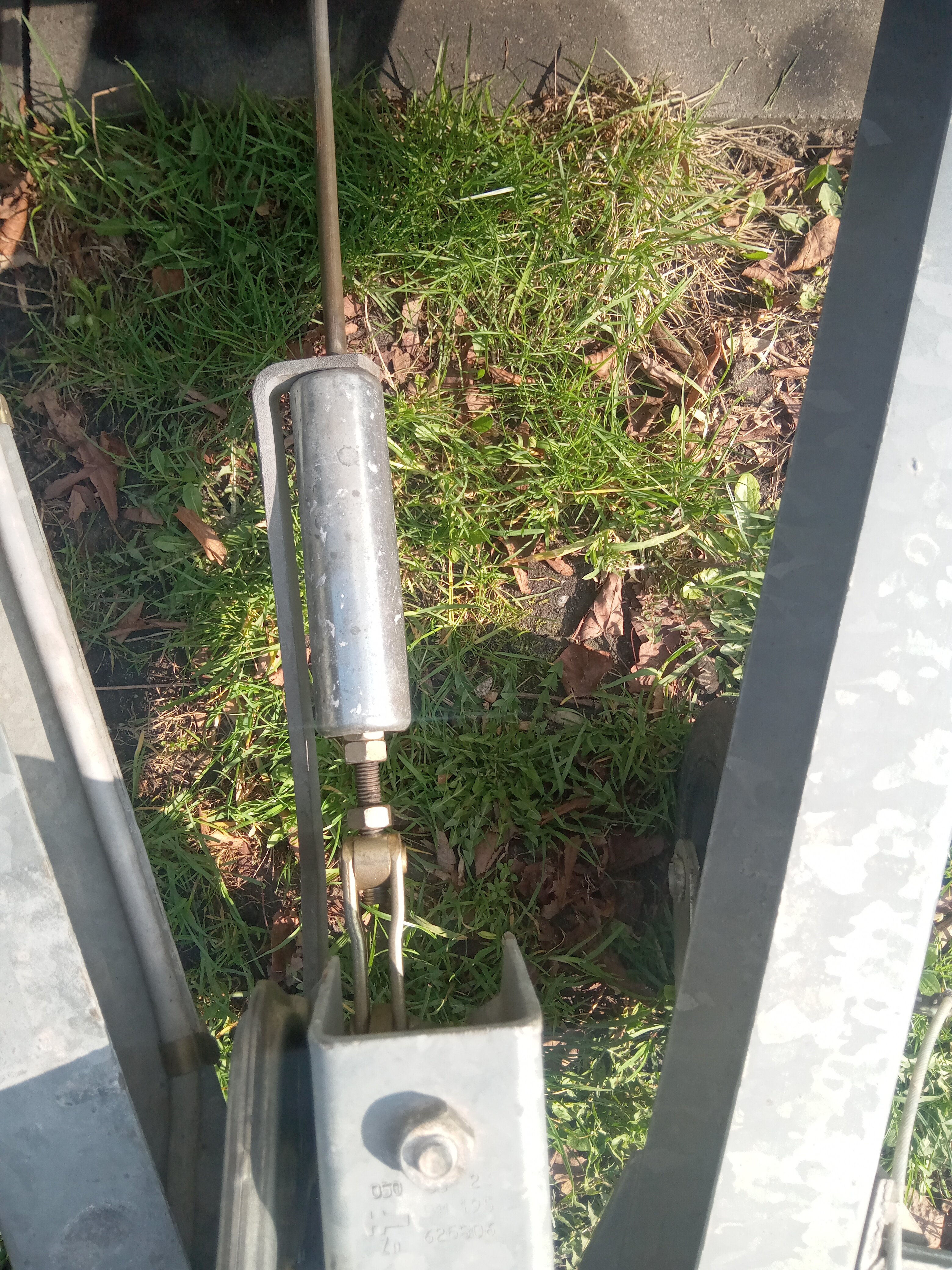

Regulacja hamulca najazdowego na śrubie
Z góry zaznaczam żeby mi ktoś znowu nie zarzucił że nie szukałem.
Wczoraj a dziś ponad dwie godziny szukałem na forum oraz na YouTubie informacji Jak wyregulować tą śrubę z hamulca najazdowego widoczną na zdjęciu.
Niestety zero odpowiedzi na moje pytanie.
Pręt biegnący pod przyczepę jest z kilka centymetrów wygięty w dół? Czy ma być troszkę wygięty? Czy powinien być całkowicie prosto?
W jaki sposób reguluje się śrubunek widoczny na zdjęciu ?
  • Odpowiedzi 47
Jeśli jest wygięty, bo jest wygięty to trzeba wyprostować. Jeśli wygina się sprężyście pod własnym ciężarem to ok.
Kręcisz śrubą. A po co chcesz regulować.

Zapytałem o regulację bo tak właśnie podejrzewałem, że jeżeli jest wygięty to musiałbym go naszpanować. Tak myślałem o tych śrubach by może pokręcić nimi w prawo w lewo
On w położeniu spoczynkowym nie może być naciągnięty, jak go naciągniesz do wyprostowania, to pociągnie orczyk, cięgła i szczęki. Prętem jeśli nie było ruszane UN, w zasadzie nie reguluje się układu hamulcowego. On zawsze będzie zwisał pod własnym ciężarem, i też nie jest dobrze, gdy jest "za nerwowy", minimalny luz musi wybrać zanim przełoży ruch suwadła na pracę cięgieł i szczęk.
Hamulce reguluje się przy bębnach, żeby koła równo brały z każdej strony.

To jest wygięte, pręt musi być prosty, i co najwyżej nabrać płynnego łuku pod własnym ciężarem. Komuś się nastąpiło gdy przełaził nad dyszlem. Zacznij od takiej foty, i wszystkim będzie łatwiej.
