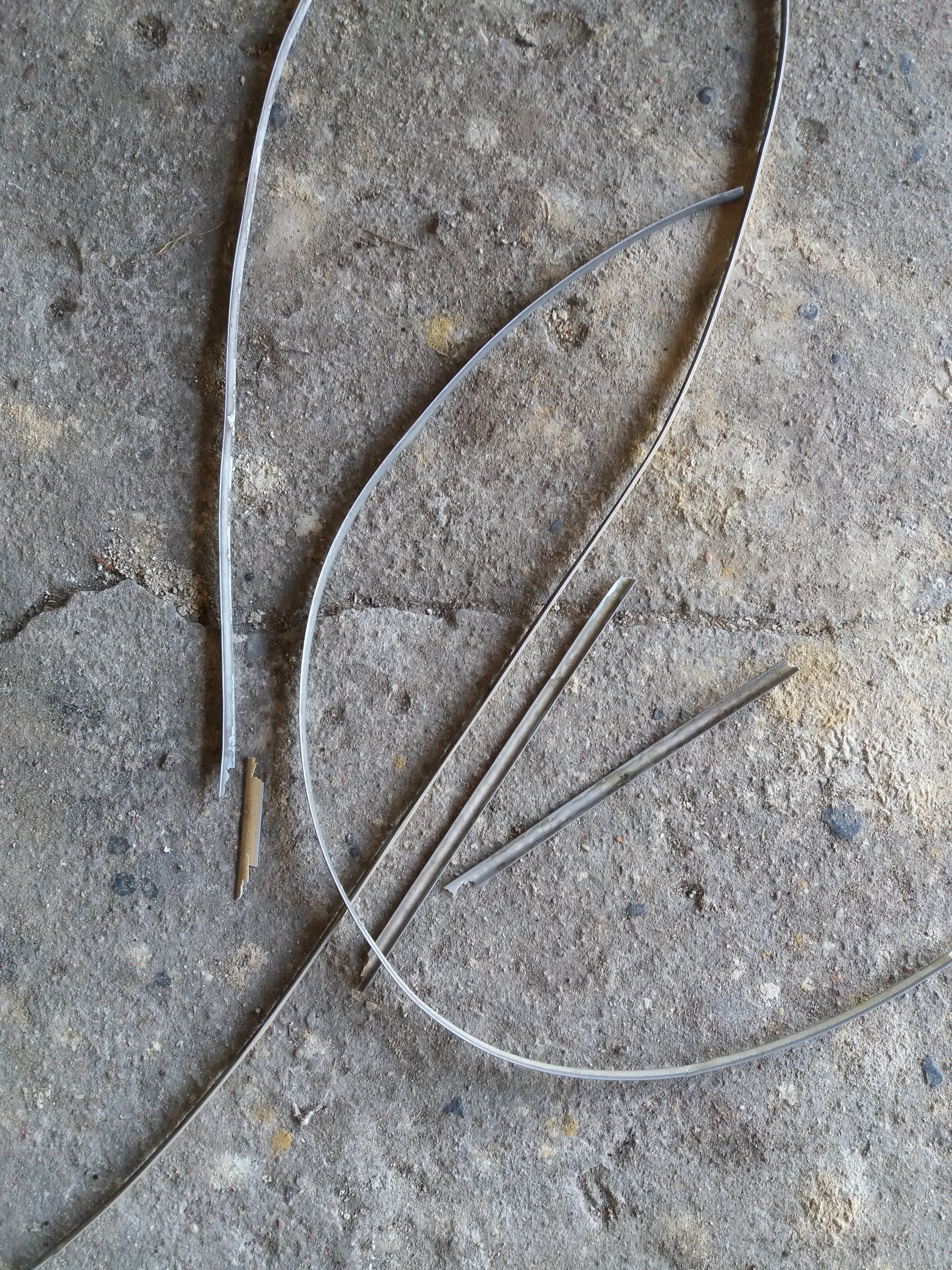

Ta taśma w listwie aluminiowej się rozpada :(:
