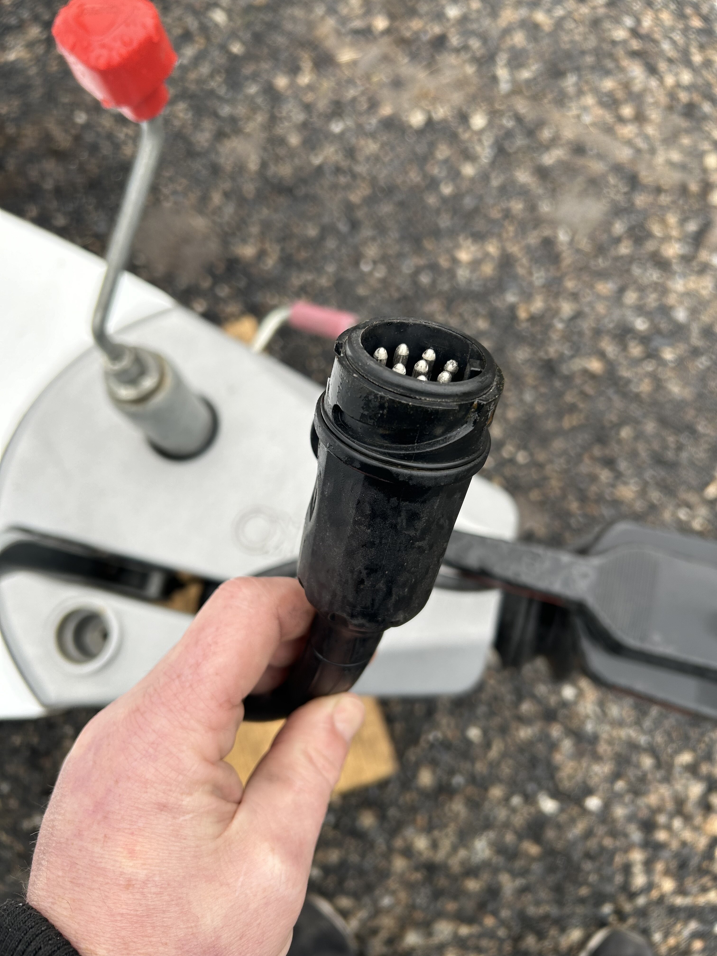

I jeszcze jedno. W gnieździe 13 pin są dwa piny z +. 9 jest to stały plus a 10 jest to zacisk "ładowania" czyli powinien być + po zapłonie. Pod który powinien być podpięty energoblok? Czy lodówka jest podłączona pod ten sam pin czy pod drugi. U mnie energoblok jest na 10 pinie czyli + po zapłonie. W takim układzie nie mam lodówki po zgaszeniu zapłonu (dlatego też potrzebuję akumulatora aby na postojach nie przestawała pracować lodówka). Czy lodówka jest podpięta bezpośrednio do wiązki haka czy do wyjścia 12V z energobloku?

  1. Masz gniazdo 13 pin bez stałego plusa i bez zasilania po zapłonie.
  2. Masz gniazdo 13 pin tylko ze stałym plusem.
  3. Masz gniazdo 13 pin zarówno ze stałem plusem jak i zasilaniem po zapłonie (pełna opcja).

Mam pełną opcję w gnieździe. Jest stały plus i plus po zapłonie. Sprawdzone. Energoblok mam popiety teraz w przyczepie pod plus po zapłonie. Cel opisałem w pierwszym poście ale postaram się go streścić po powrocie do domu. Wkurza mnie pisanie w telefonie.
