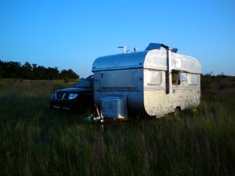

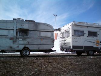

Dziękuję za uwagi ale proszę wycieczki, jest jeszcze sporo do zobaczenia, a dyskutować proponuje w wolniejszym czasie.

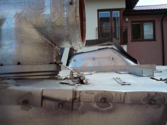

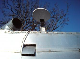

Komin Trumy mogę obracać i blokować w dowolnym położeniu względem wiatru.
Antena okólna lub zamiennie satelitarna może być zdejmowana z dachu, co umożliwia wtyczka na kablu antenowym i jedna śruba motylkowa.

Blokada obrotu i zgubienia komina.

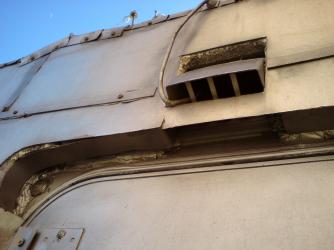

Pod widoczną blachą aluminiową znajduje się miejscami 5 cm styropianu lub czegoś podobnego, a pod tym oryginalny dach.
Ocieplenie zachodzi na boczne ściany, co widać na zdjęciu wywietrznika nad drzwiami.

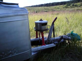

Skrzynia "gazowa" na dyszlu zawiera 35 l zbiornik wody zamykany niehermetycznym korkiem, by SAMOCHODOWE pompki spryskiwaczy szyby do Skody, mogły pompować wodę z dolnej części zbiornika. Zamiast jak zwykle mieć butlę gazową 11 kg, widoczna jest mniejsza.
Na przewodzie za reduktorem widać "filtr" do rdzy i piasku spotykanych w butlach i szybkozłączka do podłączenia kuchni zewnętrznej.

Widoczne ocieplenie styropianem pod blachą w okół wywietrznika i drzwi.
Blokada zrobiona z zamknięcia piwnicznego i małej zasuwki, w tle szyberdach z radiatorem.
Obrócony do wiatru komin i widoczna wtyczka rozłączająca kabel antenowy.

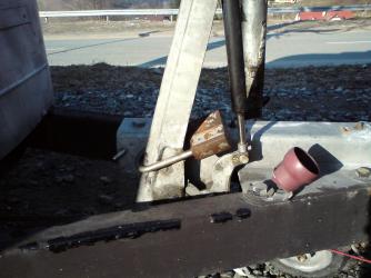

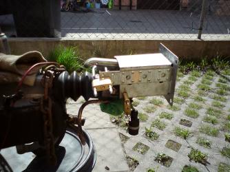

Przechodzę do zabezpieczeń antykradzieżowych na dyszlu a przy okazji widok kuchni zewnętrznej.
[ Dodano: Czw 22 Kwi, 2010 19:02 ]
Zapomniałem, o widoku pompek samochodowych, otulonych izolacją antywibracyjną, a wiszących na wężykach wychodzących z dna zielonego baniaka.

Ruska kłódka, jako blokada wajchy.
[ Dodano: Czw 22 Kwi, 2010 19:08 ]
Zabezpieczenie przed odholowaniem.
 Zrobione z czegoś do ogrodu, nitowanych płaskowników i dwóch kłódek z wysuwanym jarzmem.

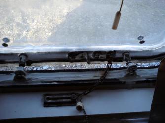

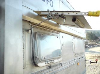

Zamontowałem blaszaną "okiennicę" zamykana łańcuchem i kłódką:
- bez luzu, na czas jazdy, czy pozostawienia przyczepy w krzakach.
- z luzem, umożliwiającym uchylenie okna
"Szyba" mi się rozwarstwiła więc po całkowitym oderwaniu wewnętrznego "dekla", posmarowałem go obficie silikonem, skleiłem, wywierciłem dziury i skręciłem czterema nierdzewnymi śrubami.
Okno od wewnątrz posiada zabezpieczenie łańcuchem do drzwi, uniemożliwiające wsadzenie łapy do środka, kiedy okno jest uchylone, a okiennica podniesiona.
Okiennica jest z blachy stalowej "dachowej", usztywniona aluminiowymi profilami i z wklejonym piankowym odbojem, chroniącym szybę przed rysowaniem.
Zimą, na szybę, od środka zakładam białą, transparentną piankę, wycięta na wymiar, celem izolacji, przy zapewnieniu naturalnego światła.
[ Dodano: Pią 23 Kwi, 2010 08:10 ]
Okno z łańcuchem- ogranicznikiem otwarcia.
[ Dodano: Pią 23 Kwi, 2010 08:27 ]
Kolejny wariant uchylenia okna i okiennicy.

Obok wspomnianego okna widać komin lodówki, wyłożony w środku rurkami piankowymi, celem utrzymania właściwego ciągu.

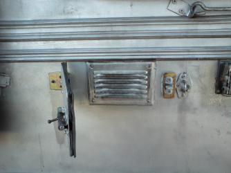

Niektóre otwory wentylacyjne zabezpieczyłem zamykanymi klapkami jak na zdjęciu poniżej. Ma to znaczenie podczas mrozów.

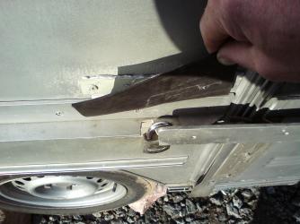

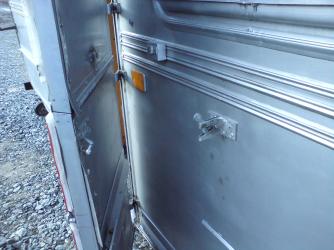

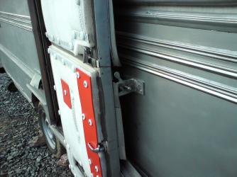

Drzwi przyczepy mają dodatkowe zamknięcie na kłódkę z wykorzystaniem aluminiowych kątowników, stanowiących sprawdzoną ochronę przed ocieraniem się, o........słupy.
Bezpieczną blokadę w pozycji otwarcia, zwłaszcza w wietrzne dni, gwarantuje "zamknięcie ogrodowe" dolnej części drzwi.
Górna część drzwi ma zamknięcie meblowe, mosiężne ze stalowymi kulkami.
Drzwi mają okucia stalowe do mocowania blokady dolnego skrzydła, ponieważ wypadło ono wraz z oberwaną sklejką.
Drzwi maja ocieplenie z pianki, częściowo pokrytej spienionym PCV w kretyńskim kolorze, jaki miałem.
Drzwi mają ogranicznik otwarcia celem wietrzenia i łańcuchowe zabezpieczenie otwarcia przez dziecko, kiedy tatuś śpi :D
[ Dodano: Pią 23 Kwi, 2010 18:04 ]
Blokada
[ Dodano: Pią 23 Kwi, 2010 18:06 ]
Blokada otwarta

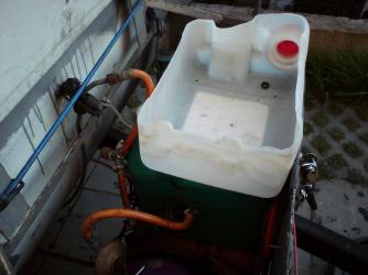

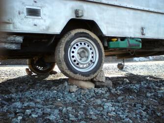

Dorobiłem 12 l zbiornik brudnej wody na bazie pojemnika do spuszczania oleju silnikowego.
Oczywiście przerobiłem go, dodając korek spustowy na dnie, by móc pozbywać się zawartości bez konieczności wyciągania całego pojemnika.
Od umywalki prowadzi do lejka w pojemniku, giętka rurka bez łączników i kolanek, stosowana zwykle do instalacji centralnego ogrzewania.
W przypadku przepełnienia zbiornika, nic się nie dzieje, poza kałużą pod przyczepą.
Zbiornik wisi na pojedynczym pałąku, ma blokadę stałą do przodu i elastyczna do tyłu.
Fajna rzecz, jak zatrzymuję się na stacjach benzynowych lub na zabytkowym rynku w mieście.
Widać też dodatkowy otwór wentylacyjny lodówki zamykany płytą aluminiową na zakrętki doplandeki, które widać
Przy okazji widać część ocieplenia podłogi i nowatorski system poziomowania przyczepy oparty na technologii krzemowej :)

Drzwi z ogranicznikiem i blokadą otwarcia.

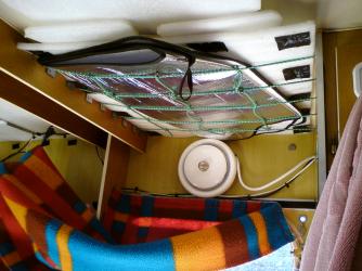

Półki pod szafkami zabezpieczyłem siatka splecioną z gumek, drzwiczki półek zabezpieczyłem zamknięciami, by coś nie wypadło na wertepach, zamontowałem też wieszaki drewniane, bo plastikowe popękały.
Pas ściany pomiędzy półkami, a szafkami, jest wyłożony piankowymi podkładami pod panele podłogowe, podobnie jak wnętrze szafek.
Zimą na gołych ścianach skraplała się para wodna i moczyła leżące tam rzeczy.

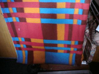

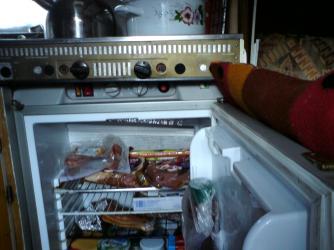

Lodówka( wymieniona na pojemniejszą) jest zasłonięta kocem na rzepach, by ograniczyć przedmuchy od kratek wentylacyjnych lodówki.
Przestrzeń pomiędzy lodówka, a kuchnia jest izolowana watą szklaną, wszystkie ściany lodówki dodatkowo są oklejone podkładami pod panele podłogowe, celem izolacji :hehe:
[ Dodano: Pią 23 Kwi, 2010 20:30 ]
Lodówka zamknięta.

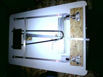

Stolik został przekonstruowany tak, by mógł stać bez właściwego mocowania w szynie na ścianie, ponieważ szyna utonęła pod styropianem.
W praktyce stolik stanowi podporę pod materace, a jemy na małych stolikach, siedząc na łóżkach.
[ Dodano: Pią 23 Kwi, 2010 20:38 ]
Stolik złożony.

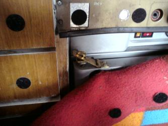

Rozleciało się fabryczne, czyli kiepskie zamknięcie drzwi, kiepskiej lodówki z krzywym radiatorem więc musiałem coś wykombinować :piwko:

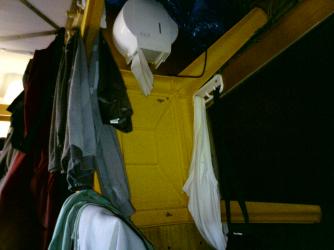

Szafę przerobiłem na półki, całość usztywniłem, bo spuchła pewnego razu, drzwi służą jako suszarnia szmat narciarskich, zawiasy wymieniłem na "od stodoły", dokręciłem pełno drewnianych wieszaków i zrobiłem otwory do cyrkulacji powietrza w środku tej "suszarki".
Tylna ściana Trumy i nadkole zasłonięte jest materacem z włókna szklanego do ociepleń poddaszy.
[ Dodano: Pią 23 Kwi, 2010 20:58 ]
Suszarnia na szafie.

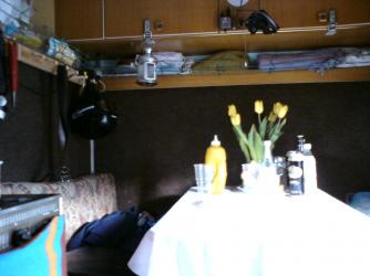

[ Dodano: Pią 23 Kwi, 2010 21:10 ]

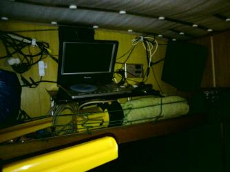

W nogach łóżka, nad półka: TV z DVD, radio cyfrowe, radio analogowe ze starym zakresem, pstryczek wyłączający zasilanie anteny, głośnik zewnętrzny.
Wszystko na 12 V bez przetwornic.
TV na dorobionej półce z blachy nierdzewnej, radia przyklejone, kolumna przykręcona, widać reflektor do oślepiania niedźwiedzi, z kablem do gniazdka zapalniczki w przyczepie.

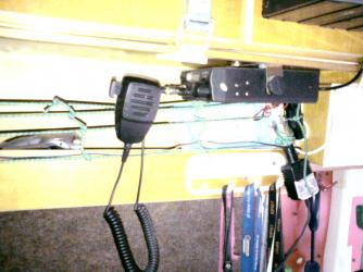

Radio CB, do wołania o ratunek :'(

CB radio i zasilacz "przyrządu do czytania w zmroku"
