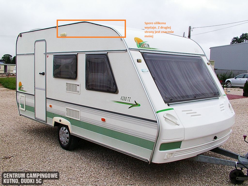

Wszelkie uogólnianie jest zupełnie bez sensu. Tak jak Koledzy napisali jedna Delta może być w stanie agonalnym, a druga z tego samego rocznika - jak nówka.
Oczywiście rachunek ekonomiczny jest nieubłagany. Budka tania w zakupie ma taką cenę, ponieważ zostały w niej użyte tańsze elementy. O ile ramy, lodówka, okna, etc mają ceny mniej więcej stałe, to różnice sa najczęściej w jakości materiałów na mebelki, ściany, dach, szkielet. Stąd przy założeniu, że dwóch właścicieli będzie (teoretycznie) w taki sam sposób dbali i użytkowali swe budki, to pewnie Tabbert, Knaus, Hobby - będą w lepszym stanie niż tańsze (nazwijmy ekonomiczne) Delta, Adria itp. Coś za coś. Co wcale nie dyskwalifikuje ich w zakupie.
To co zwykle powtarzamy w kółko. Nie rocznik, nie marka ale stan budki. A Kolego Witold - przez pryzmat Twojej pomyłki (bo tak można nazwać zakup złomu) nie powinieneś patrzeć na wszystkie angielskie budki. wiesz ile osób nacięło się na super okazje 'europejskie" np Burstner?
Poza kilkoma uwagami - ładna budka!
post-2768-0-96262200-1314305400_thumb.jpg post-2768-0-57418700-1314305409_thumb.jpg

Wracając do Delty ten przód to niestety wynik używania materiałów sztucznych, które z czasem tracą swoje właściwości. Wiadome jest że zabudowa przyczepy pracuje i niestety przednia ściana w najsłabszych miejscach popękała.
Ostatnio oglądaliśmy z Petkiem dość nowe Hobby z przodem wykonanym z tego laminatu czy jakiegoś innego sztucznego tworzywa. Przednia ściana zaczynała pękać od górnego narożnika kufra oslabiony.gif. Zresztą w tym komisie w Kutnie to samo co z tą Delta było z Chateau która również miała przód z materiałów sztucznych.
Ja tam się dziwie że coraz więcej tych materiałów sztucznych używają. Kiedyś mieli pomysł żeby ze względu na miękkość aluminium i problemy z gradobiciami robić dachy przyczep z tworzyw sztucznych. No i to się sprawdzało zlosnik.gif tylko że do pewnego czasu. Po odpowiednim czasie i sporej dawce promieni UV dachy robiły się kruche, i producenci wrócili do aluminium. Ciekawe czy z przednimi ścianami też wrócą do aluminium hmm.gif
