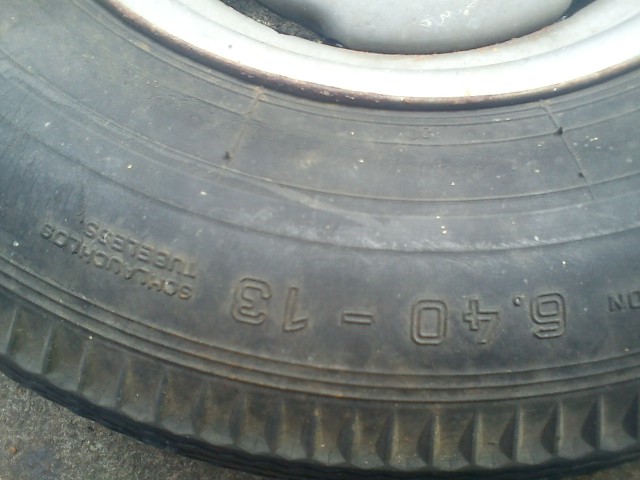

Mam Muensterland Luxus z 1978 roku i dość nietypowe opony chyba od nowości.
Na oponach napisane jest Metzeler
- 6,40 - 13
. 4 ply - rating
- PV 15
-Max 100km/h
Mam pytanie czy są jakieś zamienniki ? Bo moje wyglądają super bieżnik też ok. Ale na dalekie trasy to już chyba strach jeździć.

Witaj.
Kolego co Ci mogę poradzić to zdejmij koła z cepki i podjedz do zakładu wulanizacji to ci dobiorą oponki 13 .
Masz bardzo stare oponki choć bieżnik jest dobry.
Pozdrawiam.
czyli spokojnie opony od poloneza tracka powinny podejsc
Ale w Trucku były 14" !!! :mod:
Jak pisze ROBERTROY koło pod pachę ( najlepiej zapas ) i do zakładu. Nie będzie możliwości pomyłki :banan:
Bylem dzisiaj u męczygumy i to w trzech zakładach . Niestety 165/80 są niższe około 5 cm od moich . Ale poradzili żebym założył felgi 14 to będzie łatwiej dobrać oponki .
5 cm to 2,5 cm na promieniu koła. Nie lepiej założyć 175/80 R13 ( to jest ok 1 cm więcej na szerokości więc powinny bez problemu się zmieścić. Mogą także trochę odbiegać obwodem od rozmiaru oryginału, ale to nie koła napędowe i nie powinno robić żadnej różnicy).
Większy "balon" opony ma dużo lepsze właściwości tłumiące, a to ma duże znaczenie na naszych " gładkich " asfaltach.
Przy 14" będziesz miał niższy profil więc opona będzie " twardsza".
Pomijając koszty zmiany rozmiaru felgi to jeszcze możesz mieć duży problem ze znalezieniem felgi z odpowiednim
ET ( odsadzenie ). Szukałem dla siebie zapasu i nie znalazłem identycznej felgi. :niewiem::hmm:
Ja zmieniłem u siebie oponki z rozmiaru 155/80 R13 na 165/80 R13 bo przycierałem zadem przy wjeździe na podwórko
i wszystko jest ok. :yay:
