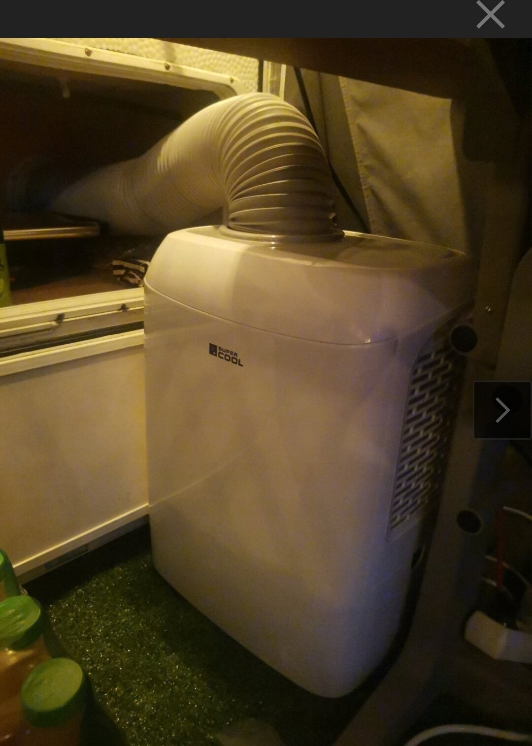

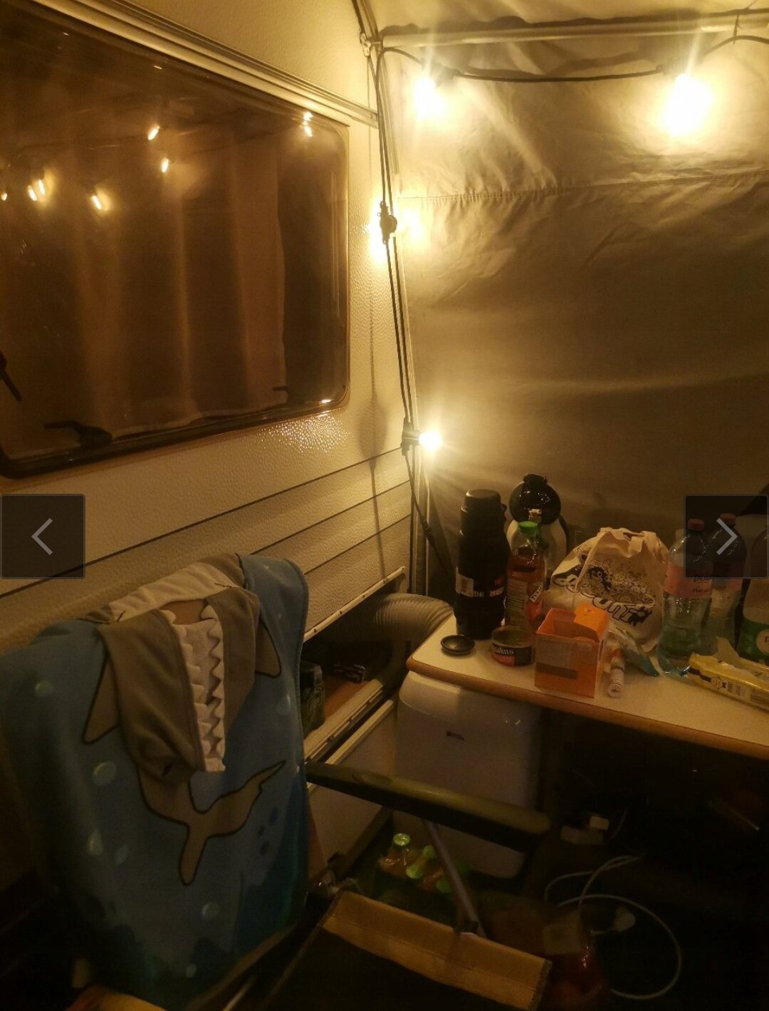

Ja używam takiego rozwiązania. Klimatyzator FRAL SuperCool FSC03.1. Poza przyczepką, żona wykorzystuje go w malym pokoju i też daje radę. Niewielkie zużycie prądu, jak na tego typu sprzęt to cichy, bardzo mały i stosunkowo lekki (zobacz na parametry i porównaj z innymi -280 x 375 x 505 mm, 0,36kW pobór, wydajność chłodzenia 0,9kW, głośność 46-56db, przepływ powietrza 153m3/h). W tym roku zmieniłem przyczepę i zrobiłem sobie przebicie z przednkej bakisty.. ale jeszcze nie mam zdjęć. Nadmuch będzie na przednią szybę więc cyrkulacja będzie zachowana. Rozwiązanie sprawdza się, pod przyczepę idealny :-) Screenshot_20240408_080608.thumb.jpg.c1a374b4d98b2c576778952814c6d9d9.jpgScreenshot_20240408_080632.thumb.jpg.5ed2706d8ffcabbe0b35e9b1c7acf216.jpg

Dziękuje za odpowiedź już zwróciłem uwagę na te klimatyzatory są polecane a gabaryty są kompaktowe i mogą stać na zewnątrz i to są ich wielkie zalety ale cena tych klimatyzatorów jest zaporowa a zarazem nie wiele niższa od klimatyzatora typu split mestic spa którego można bez kombinacji zabudować na przyczepie. Bardziej myślę o wykorzystaniu używanego klimatyzatora za parę stówek z olx nie inwestując dużo kasy w starszą przyczepę. Przeszukałem już internet jak i forum i jak na razie nie napotkałem sie na opisanie takiej opcji zabudowy starego klimatyzatora, są opisane sytuacje zabudowy klimatyzatora w przyczepie ale ja nie chce ładować tego sprzętu na stałe w szafę, może przyczepa jest starsza ale utrzymana w oryginale i nie chce w nią ingerować i pozostawić jak w nienaruszonym stanie. I stąd moja nie pewność bo klimatyzator stojący w pomieszczeniu zasysa schodzone powietrze i automatycznie może być wydajniejszy oraz jest jakoś chłodzony bo jest to obieg zamknięty a jak będzie stał na dworze to zasysa tylko ciepłe powietrze i stoi w nagrzanym otoczeniu i jego wydajność spada oraz niema chłodzenia. Czy w takich warunkach i taki klimatyzator sobie poradzi? i do jakiej mocy można używać sprzęt na kampingach by nie wywaliło bezpieczników.
