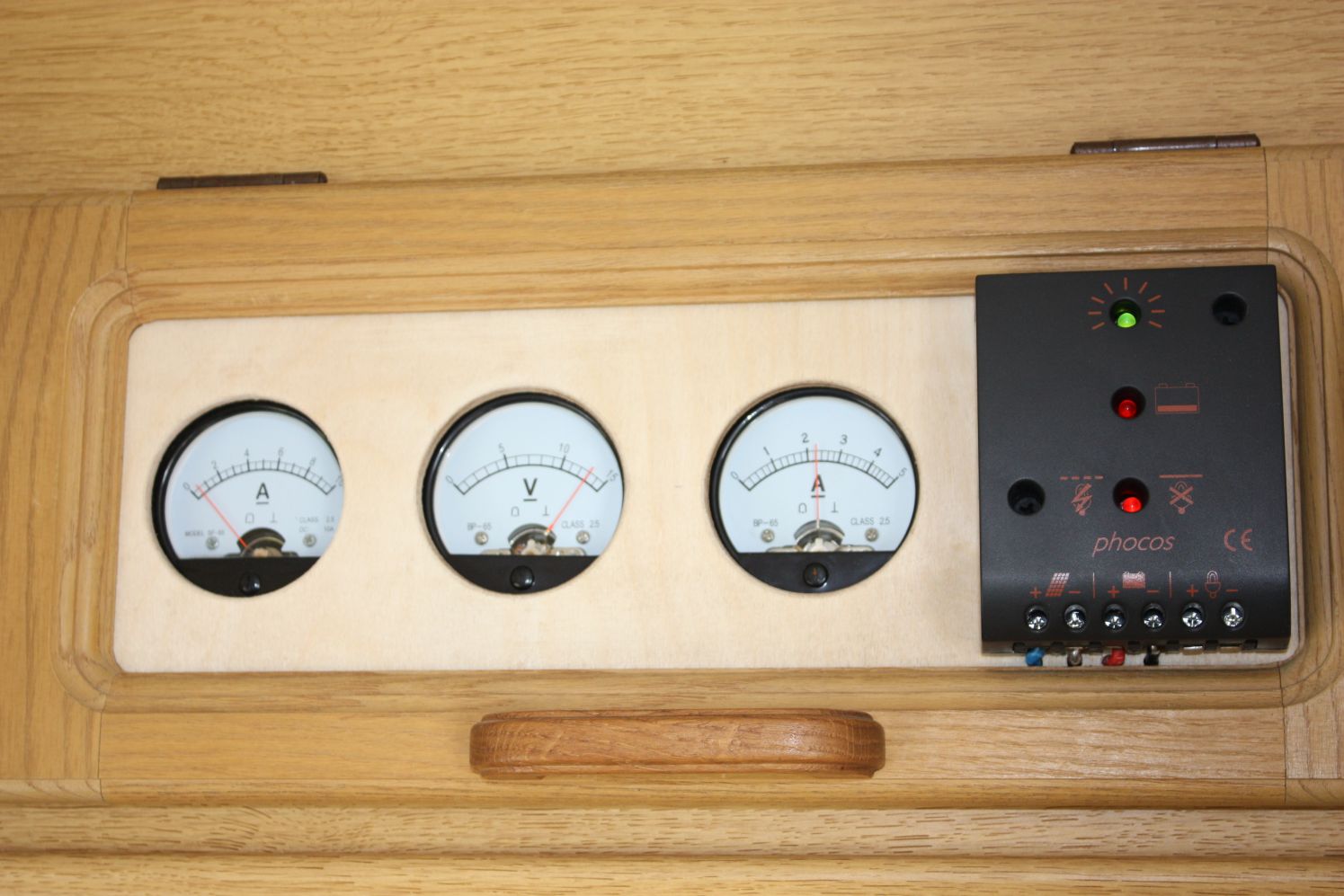

Właśnie wróciłem z przedłużonego weekendu ;) Solar i osprzęt zainstalowany, całość pracuje ok, praktycznie 5 dni nad jeziorem z jednym tylko włączeniem agregatu (na 5min, żeby odkurzyć przyczepę), z włączonymi praktycznie non-stop odbiornikami prądu - wszystko OK. Niestety, pogoda nie rozpieszczała i raczej było pochmurno, więc solar z pewnością nie pracował pełną mocą...
Pzdr, Kuba
Cały blok zasilający - pobór prądu, napięcie aku oraz ładowanie (ładowanie ok 9rano)
A tak to wygląda w przyczepie
