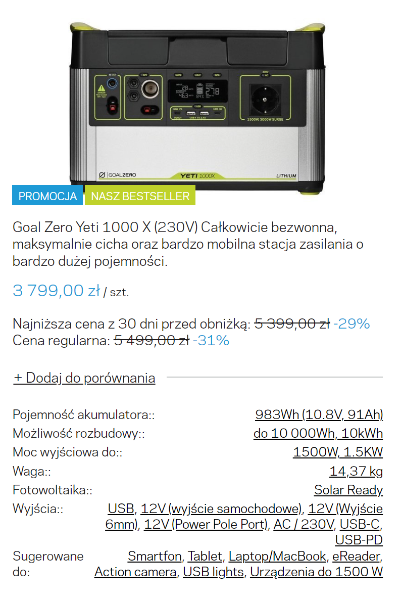

Weźmy na przykład Wasz promocyjny sprzęt:
gdzie podajecie, że jest 91Ah, więc zapewne za połowę tej ceny kupię Life-PO. Do tego trzeba by kupić odpowiednią przetwornicę oraz ładowarki montowane w odpowiednich miejscach. Tak jak napisałeś, cena będzie zdecydowanie niższa a sprzęt lepszy i dostosowany do przyczepy/kampera.
No i najważniejsza sprawa. Jak po gwarancji padnie Ci ten sprzęt, to ponownie musisz wydać 4 klocki na nowy. W klasycznym podejściu wymieniasz tylko to, co się popsuje, czyli przetwornicę/ładowarkę/akumulator. Piszę to, bo mojemu braciakowi padł taki powerbank za grubą kasę.
Tak, cena jest argumentem za klasyczna instalacją. Schowanie tego całego ustrojstwa też. Natomiast nie ukrywam, ze mega specjalistą nie jestem i argument gotowca też jest kuszący.
O! i to jest argument po jaki przyszedłem. Nie pomyślałem o tym w ogóle. Tu ciężko polemizować. Tzn nie wiem czy można tam wymieniać sam akumulator ale jeśli nawet to pewnie nie jest to proste i tanie...

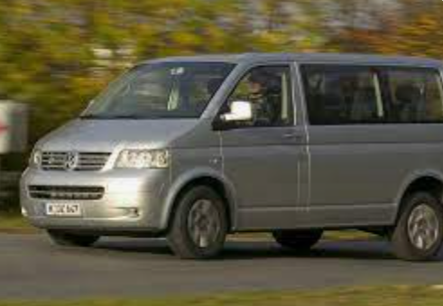

Po pierwsze, muszę się przyznać do błędu, bo myślałem że caravelka to przyczepa a to:
Więc nie jest to ani przyczepa, ani kamper a większa osobówka (z punktu widzenia energetycznego).
 W związku z powyższym, wrócę do mojej pierwszej odpowiedzi, co potwierdził Łza:
5 godzin temu, lbuster napisał(a):
do przyczepy nigdy bym nie zamontował takiego mobilnego powerbanka :nono: Namiot lub samochód terenowy tak, ale nie przyczepa czy kamper.
Tak więc w takim busiku według mnie można by go wykorzystać, kwestia odpowiedniego montażu, ładowania z 230V i mógłby się sprawdzić. Dodatkowy plus to fakt, że nie wiadomo, czy Ci się spodoba taki rodzaj spędzania wolnego czasu, więc taki kombajn łatwiej będzie gdzieś wykorzystać lub opchnąć. Dopowiem jeszcze, że do niektórych takich magazynów można podpiąć solar, który mógłbyś umieścić na dachu i być prawie niezależnym. Sprzeczność jest tylko w tym, że takimi małymi sprzętami zazwyczaj się staje w cieniu, więc kłuci się to z solarem na dachu. Braciak zainwestował w taki przenośny solar, jednak raczej z tym za dużo roboty, solar może dostać nóg, więc tylko raz widziałem, jak go rozłożył i latał za słońcem :)
Tak więc zmieniam swoje zdanie i w Twoim przypadku sam bym mocno rozważał takie wszystko w jednym :ok:
