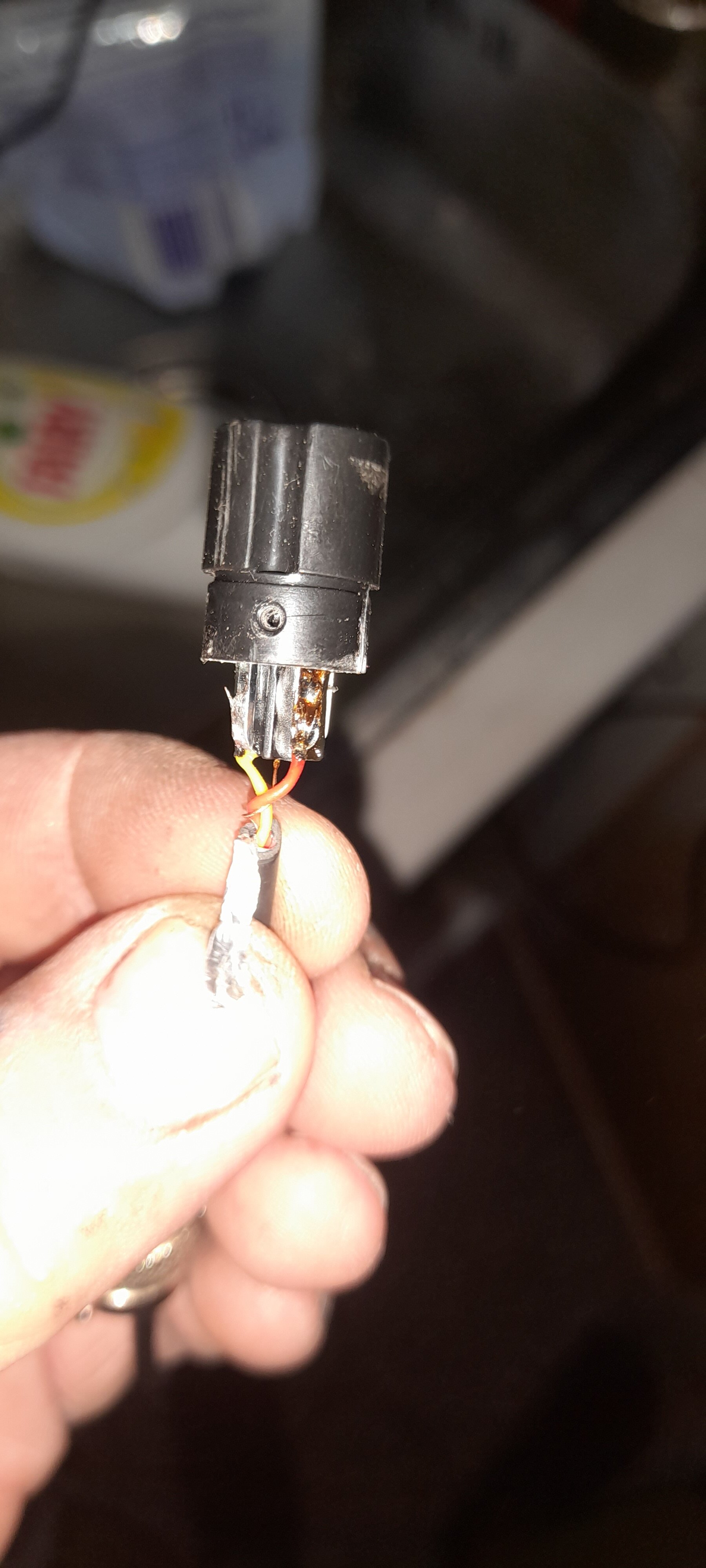

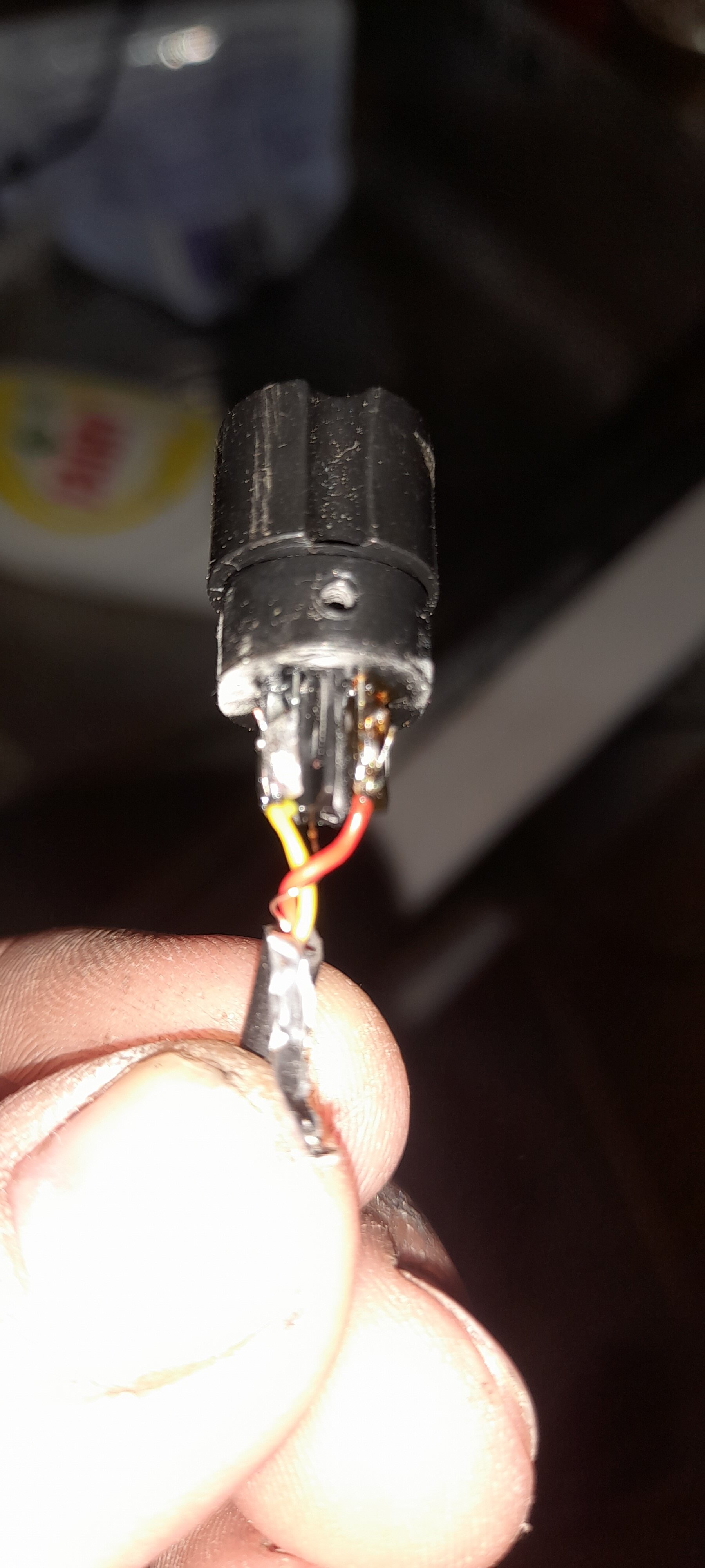

Kamera kupiona,  jest przewód 3 żyłowy, łączysz żółty czincz z kamera a druga stronę z monitorem oczywiście nic to nie da bo od monitora odchodzi +i - na szczęście też na złączu, przy żółtym czincz też jest plus ale jego będę pobierał że wstecznego przyczepy a wstecznego jeszcze nie mam też będę go dawał dodatkow, auto ogarnięte, została przyczepa na dziś no i robię filmik zobaczymy jak wyjdzie

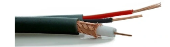

Strasznie kombinujesz...
Kamera ma zasilanie '+' i '-' (czerwony i czarny) oraz cinch dla video (gorący i masa). Monitor tak samo.
Zasilanie bierzesz skąd chcesz, z przyczepy, samochodu, bateryjki - dla kamery i monitora może być z różnych miejsc.
Przejściówka BNC służy do połączenia cinchy, do 100 metrów pomiędzy punktami, po zwykłym drucie (nie musi być przewód video). Idź do sklepu z elektroniką czy z alarmami, dokupisz najrozmaitsze przejściówki.

Gdzie napisałem że nie rozumiem ?? Napisałem że muszę to zrobić troszkę inaczej i zrobiłem, działa ale problem okazał się nie w moim podłączeniu a w kamerce jest uszkodzona poszła w reklamację
