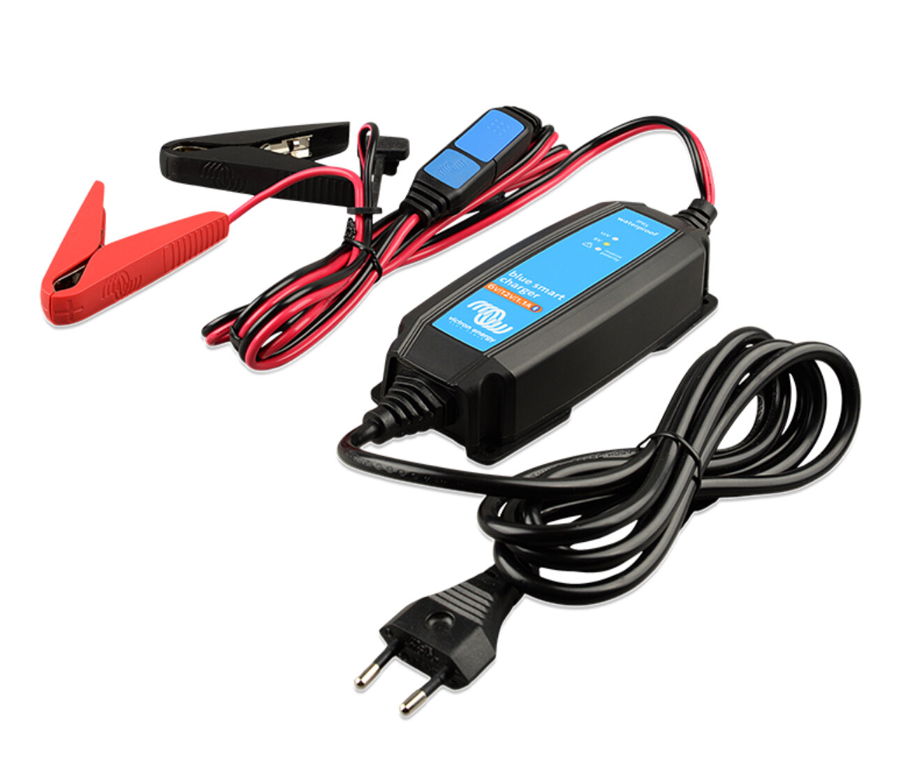

Chciałam do nich dokupić TAKĄ ładowarkę, bo ma ona złączkę - to znaczy nie musiałabym za każdym razem podnosić siedzenia wózka do ładowania. Nie chcę przerabiać oryginalnej ładowarki, bo to dodatkowy koszt.

Tą ładowarkę 20A, co podlinkowałaś, możesz bezpiecznie użyć. Będzie ładować akumualtory 0-100% w 6h.
