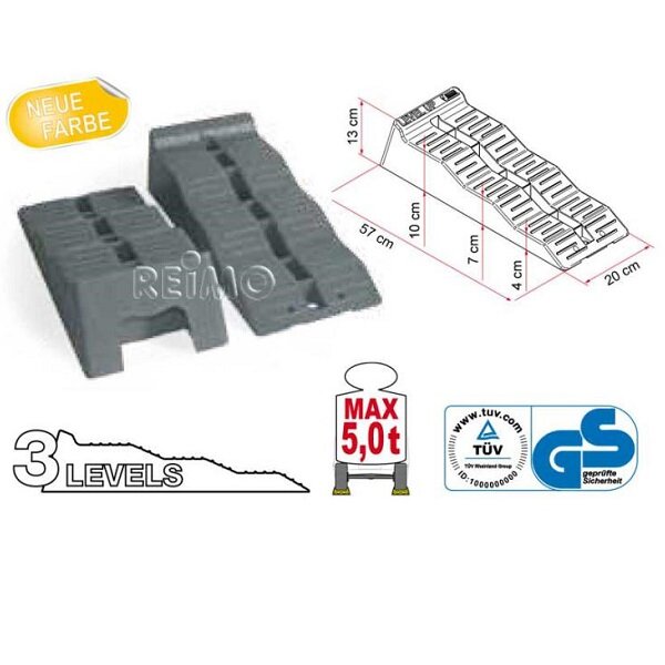

Wybieram sie na kemping na ktorym zostawiam przyczepe na 3 miesiace. Bede na ten czas rozkladal namiot do ktorego musze uniesc przyczepe na jakies 9 cm.
Jakie mam mozliwosci?
Mam podklady firmy FIAMA image.jpeg.ef6c6f32cf2a38862424a85cdebfcbf7.jpegCzy zwykle podklady podjazdowe wystarcza zeby przyczepa stala przez 3 miesiace?

możesz jeszcze podnieść budkę na klockach - tak robię na zimę i jest OK

Hej, dzieki za podpowiedz.
Jesli chodzi o klocki to gdzie je podkladasz? Pod kola, czy pod oś?
Musze przyznac ze nie ma zadnych klockow :(

W Castoramie są specjalne karawaningowe 😉

klocki zamawia się w lokalnym tartaku - zobacz poniżej - podkładam tak jak poniżej - w lokalnym tartaku wycięli mi 25 szt takich klocków - zapłaciłem za nie wszystkie chyba 50 zł.

4 minuty temu, Prokot napisał(a):
Bezpiecznie i solidnie.
tak z ciekawości się spytam - a w czym użycie tych w/w kobyłek jest lepsze od drewnianych klocków?
Bo ja takie klocki od lat używam do podpierania wielu rzeczy - jachtów, przyczep itp i nigdy takie klocki mnie nie zawiodły.

5 minut temu, Prokot napisał(a):
Zobacz sobie kobyłki/koziołki samochodowe z regulacją wysokości. Bezpiecznie i solidnie. image.png.21f87b207b246ccc81f5418946eb041e.png
One raczej na twardym, ale się sprawdzają.

Robert - moja budka też stoi na twardym - za 15 razy mniej :brawo:
Ale w końcu mamy kapitalizm i niech każdy robi co chce.
