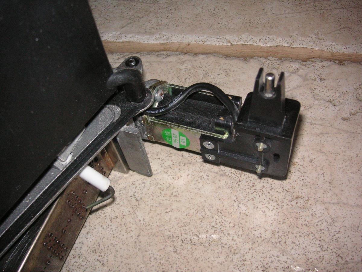

Witam,
Mam pytanie na temat boilera Carver Cascade 2 - po uruchomieniu przez panel boilera pali sie zielona kontrolka i po ok. 10 sekundach zapala się czerwona. Przestudiowałem całe forum i wiem, że przez te 10 sekund instalacja doprowadza gaz do palnika i jak nie ma iskry (?) to zamyka się zawór. Rozebrałem całą instalację i przeczyściłem - prąd dochodzi, gaz dochodzi, ale nie ma ognia, więc spróbowałem też odpaić manualnie, po wciśnięciu przycisku na panelu odpalam zapalniczką koło palnika i wszystko ładnie działa - stąd moja diagnoza na iskrownik, no i tu rodzi się problem, gdzie on jest? Czy jest w całej skrzyneczce ze zdjęcia poniżej? Nie chcę na ślepo kupować jej, bo to koszt ok. 250zł nowej. Ma ktoś taką wiedzę? Z góry dziękuje.
Witaj ja to kiedyś opisywałem bo miałem to samo ale nie pamiętam jak to było bo już ok.20 lat nie mam tej przyczepy - musiał byś poszukać w archiwum.
Spróbuj doprowadzić dodatkową masę bo to tylko chodzi i dopływ napięcia bo jak pali od zapalniczki do palnik jest OK.A może bezpiecznik padł.
  • 2 tygodnie później...
Cześć, podłączyłem dodatkową masę i niestety nic to nie dało. Wrzucę kilka zdjęć jak wygląda moja płytka z resztą może komuś coś się rzuci w oko że jest nie tak. Dodam że podpinam ja tylko tym 4 pinowa wtyczka , okrągłego gniazdka nie używam, może tu jest problem?
Ja zauważyłem, że jak miałem słaby akumulator to mi bojler nie odpalał. Pstrykał, pstrykał i nic. Jak podpinałem akumulator do ładowania to od razu :)
