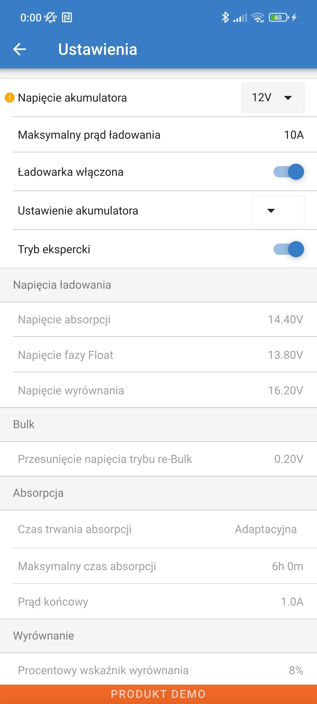

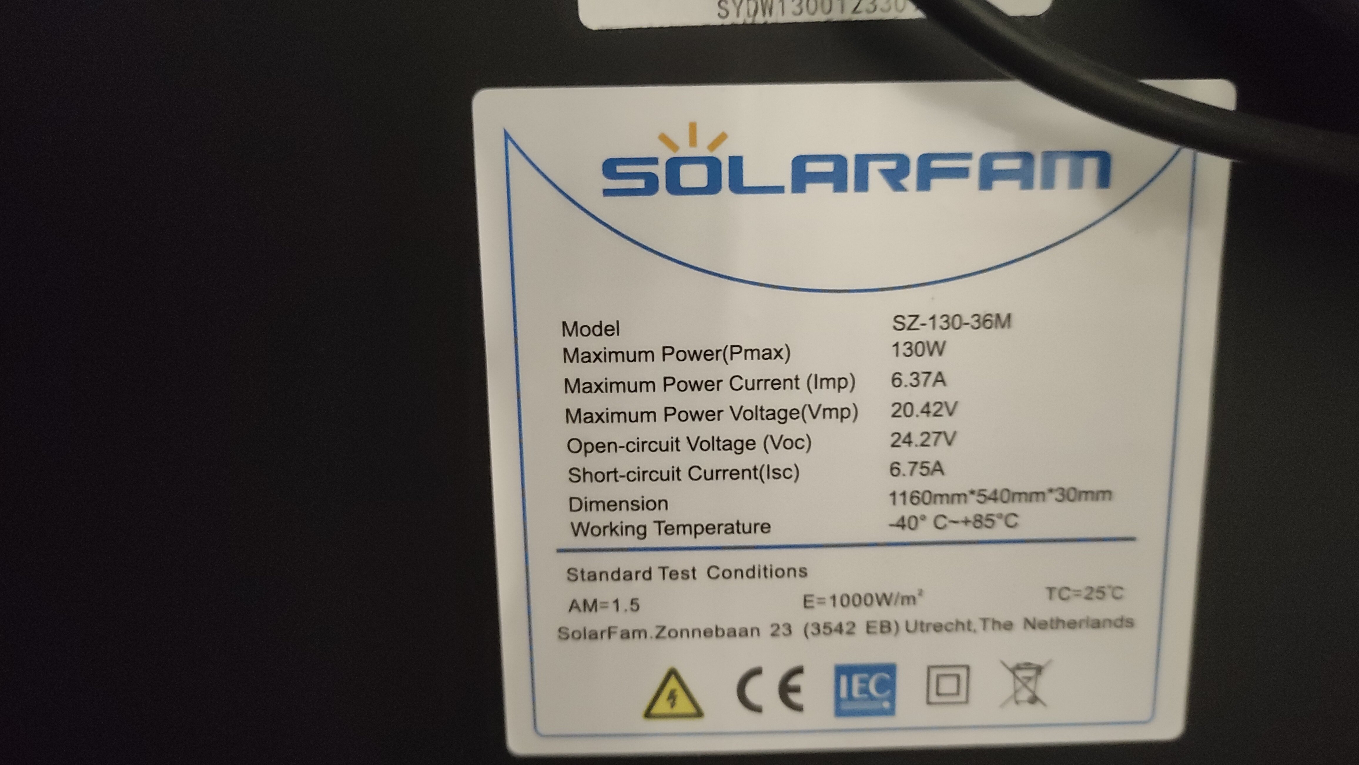

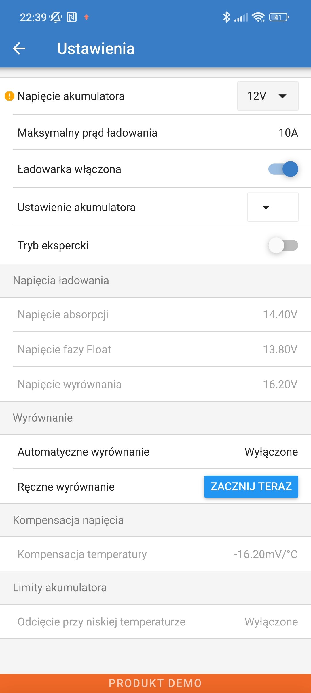

Witam czy mozecie jak ustawić aplikację victrona pod moj zestaw?  Zdjecia ponizej. Glównie chodzi o te dwie zakładki w aplikacji Dzięki za pomoc.

To mam teraz prośbę by włączyć w aplikacji tryb ekspercki i zrobić zrzuty tak by było widać wszystkie opcje w pierwszej zakładce "bateria".
Edytowane przez grotaczarka (wyświetl historię edycji)
OK.
No to od samej góry
Napięcie -12V
Prąd max - 10 A
Ustawienie akumulatora - użytkownika
I teraz mamy dalej
Napięcie absorbcji - 14,7V (może być 14,8V)
Napięcie FLOAT - 13,8V
Napięcie wyrównania - 14,7 (14,8) nie więcej !!!
Przesunięcie re-Bulk - 0,3V
Czas absorbcji - Adaptacyjna (na razie)
Max czas absorbcji - bez zmian (na razie)
Prąd końcowy - wyłączony
Procentowy wskaźnik wyrównania - 0%
Automatyczne wyrównanie - wyłączone
Tryb zatrzymania wyrównania - bez zmian
Max czas wyrównania - bez zmian
Ręczne wyrównanie - nie dotykamy
Kompensacja temp - bez zmian
Odcięcie przy niskiej temp - wyłączone
Fazy "wyrównania" dla AGM-ów nie stosujemy. Stąd prąd tej fazy "0", napięcie takie samo jak dla fazy absorbcji.

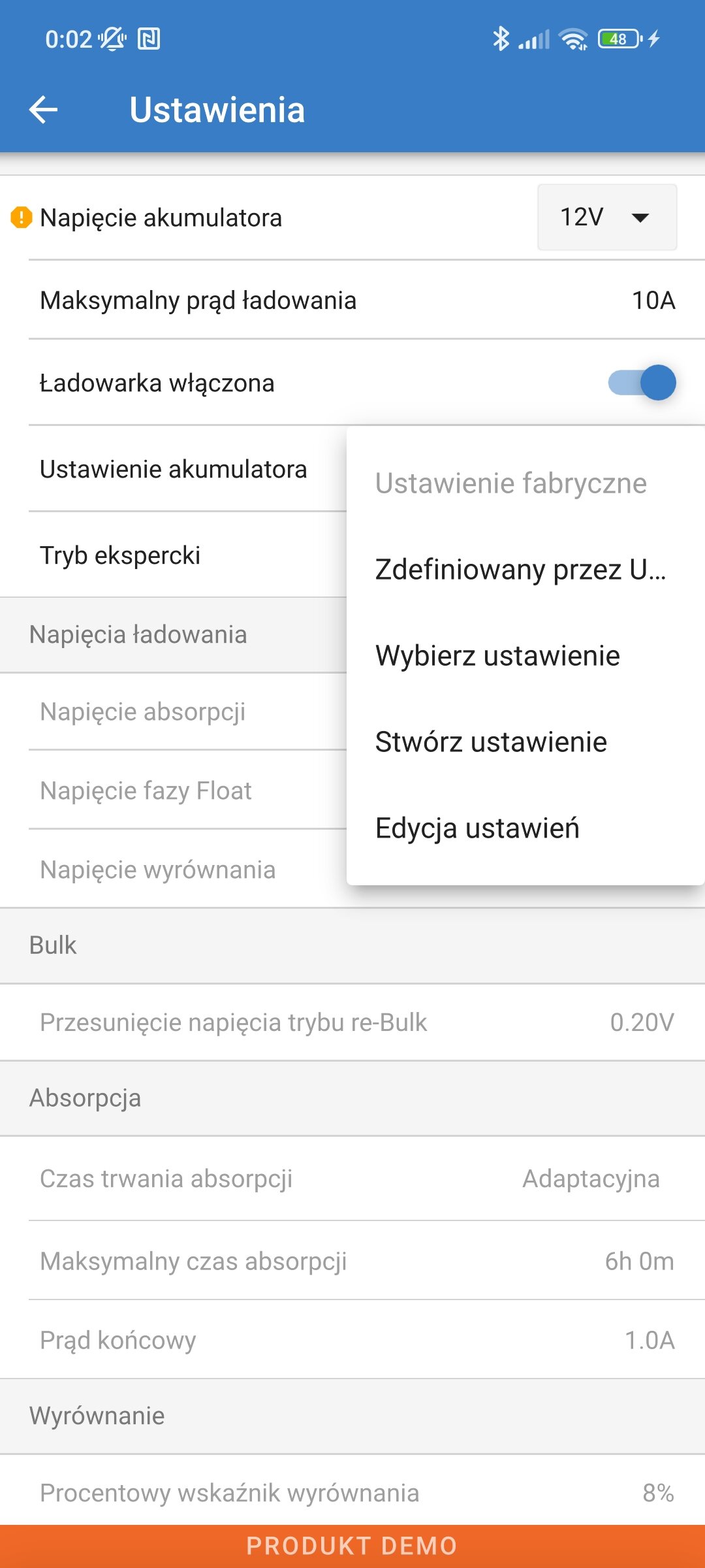

No to wracamy do "ustawienia akumulatora" i wybieramy "stwórz ustawienie" i zapisujemy pod własną nazwą co by nam nastawy nie uciekły.

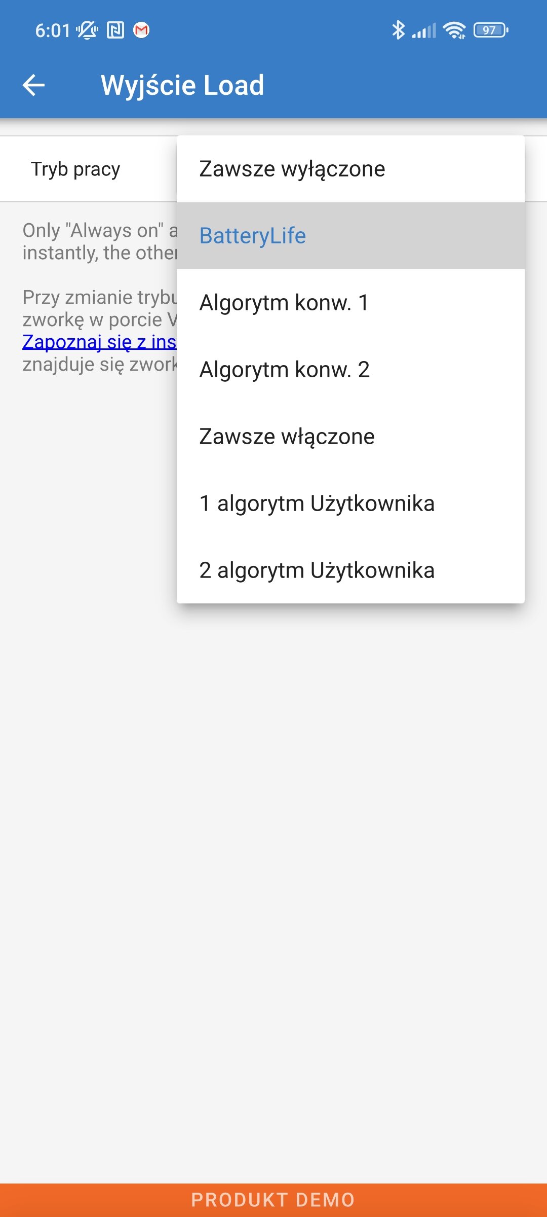

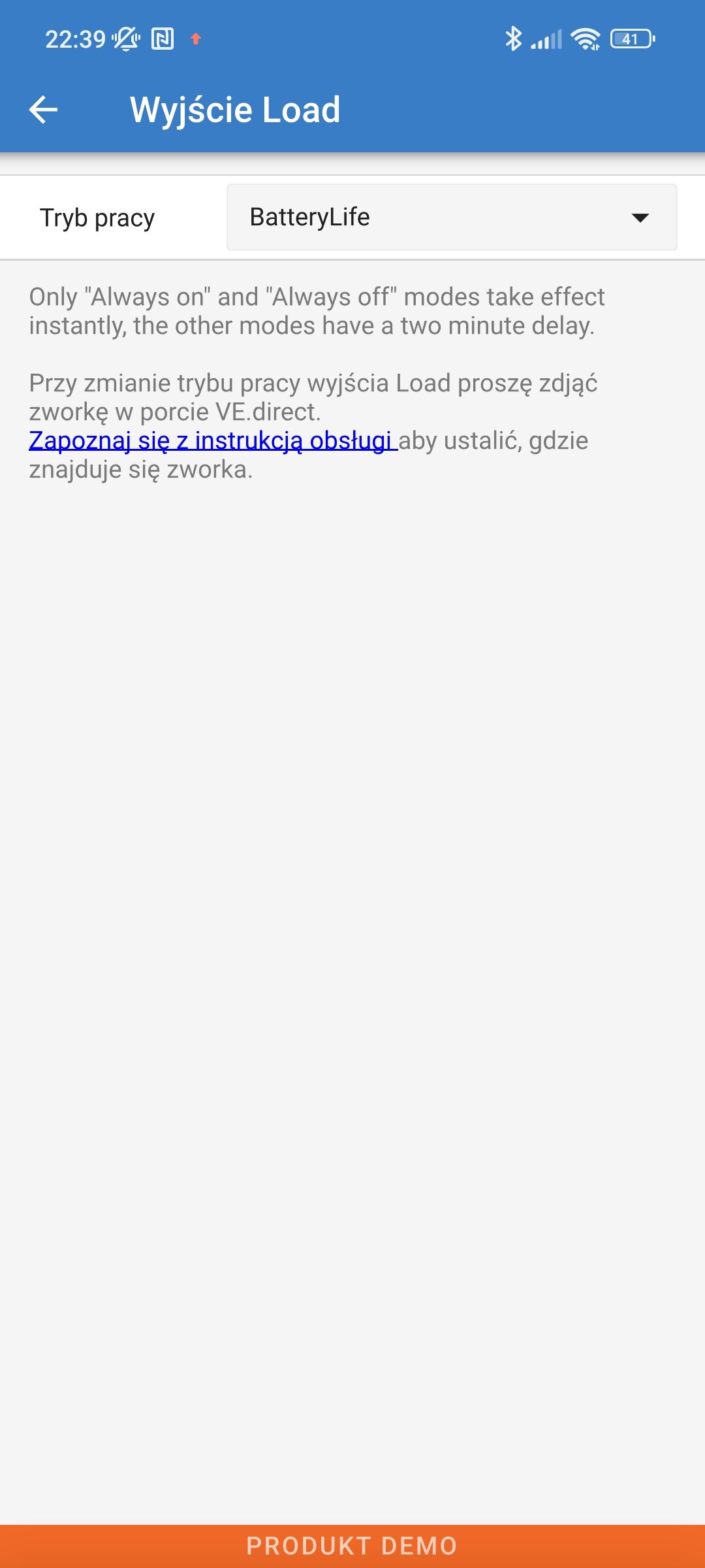

Ostatnie pytanko. Wyjscie load. Tam zostawic battery life?
Witam.
W początkowej fazie eksploatacji "systemu" wybór funkcji "Battery Life" jest wskazany z punktu widzenia ochrony akumulatora.
Należy jednak mieć na uwadze, że to kontroler będzie decydował czy zasilać odbiorniki podłączone do wyjścia LOAD.
Algorytm ładowania (gdy zajdzie taka sytuacja) będzie podwyższał próg napięcia wyłączania wyjścia w sytuacji gdy kontrolerowi nie uda się naładować akumulatora do pełna (tryb FLOAT, prąd ładowania 0A). W miarę poprawy sytuacji energetycznej akumulatora będzie stopniowo obniżał próg wyłączania wyjścia LOAD umożliwiaj w ten sposób na dłuższe korzystanie z urządzeń podłączonych do tego wyjścia. Funkcja Battery Life przyjmuje za punkt odniesienia jednokrotne naładowanie akumulatora do wartości 100% przynajmniej raz w tygodniu.
Nie należy brać za jedynie słuszne rozwiązanie które ja wybrałem: odbiorniki 12V zasilam bezpośrednio z akumulatora.
Odbiorniki 230V mam z przetwornicy podpiętej bezpośrednio pod akumulator.
Przykład:
Do wyjścia LOAD mamy podłączoną na stałe ładowarkę do telefonu a w niej wpięty telefon.
Jeśli system nie naładuje akumulatora przez 24h, mocno podwyższy próg wyłączenia wyjścia LOAD i wyłączy wyjście. Na następny dzień określi stopień naładowania akumulatora gdy system startuje i tak będzie regulował próg odcięcia, jak będzie rosła wartość SoC (poziom naładowania) każdego poranka. Być może wcześniej włączy wyjście LOAD, ale gdy przysłowiowa ładowarka do telefonu znowu w nocy wydrenuje akumulator, następnego ranka granica aktywacji wyjścia LOAD zostanie podniesiona, bo system wystartuje ze stanu niższego naładowania akumulatora. Może zaistnieć sytuacja, gdy nasz telefon będzie ładowany z przerwami.
Podsumowując, nie chodzi tu o próg napięcia zadziałania wyjścia LOAD jaki my widzimy, tylko o to z jakiego poziomu wystartuje kontroler rano i czy zostanie osiągnięty poziom pełnego naładowania akumulatora.
W innych trybach aktywacji wyjścia LOAD możemy mieć sytuację, w której z powodu większego i dłużej trwającego obciążenia przy jednoczesnym mniej efektywnym ładowaniu (gorsze warunki nasłonecznienia) będziemy użytkowali akumulator w stanie stałego niedoładowania.
