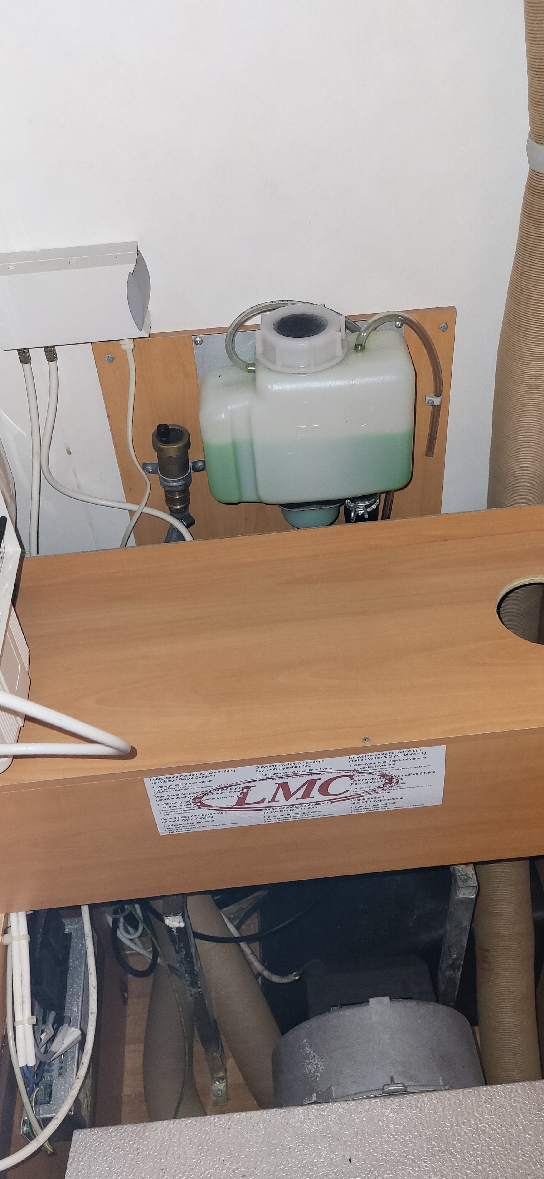

Ani w podkowie, ani w szafce obok ani pod lodówką nie ma nic... coś "burczy" przy zbiorniku z glikolem ale nie mogę znaleźć co... nie wiem może coś jest zapowietrzone czy inny grom ze zbiornika wychodzą 2 rurki przezroczyste, jedna krótka a druga idzie razem z czarnymi w podłogę.

Tylko czy te rurki powinny być puste? Tzn jedna na pewno ta prawa bo jest krótka i nie ms żadnego zakończenia, druga idzie w podłogę20231227_152447.thumb.jpg.0d982e0a6bbe30b0f8d92e128cf6fb90.jpg

To jest ,,wykastrowane,, alde, bez grzejników- sama podłoga (dodatkowe, równolegle przy powietrznej trumie. Przy pełnym alde nie ma pieca powietrznego). Pokrętłem ustawiasz moc, ja mam zawsze na max. Jeden pstryczek włącza grzałkę glikolu, drugi uruchamia pompkę obiegową. Zawsze włączone oba.
nie nagrzeje budy, jedynie podłoga jest przyjemnie ciepła. Fajny bajer w zimie. Potrzebuje czasu, żeby się nagrzać. Dodatkowo jak rozbierzesz ,,podłogę,, pod zbiorniczkiem na glikol to zobaczysz, że za piecem jest truma tt2 (takie samo jak bojler do ciepłej wody) przez środek przechodzi rura z ciepłym powietrzem z trumy i to dodatkowo nagrzewa glikol.
