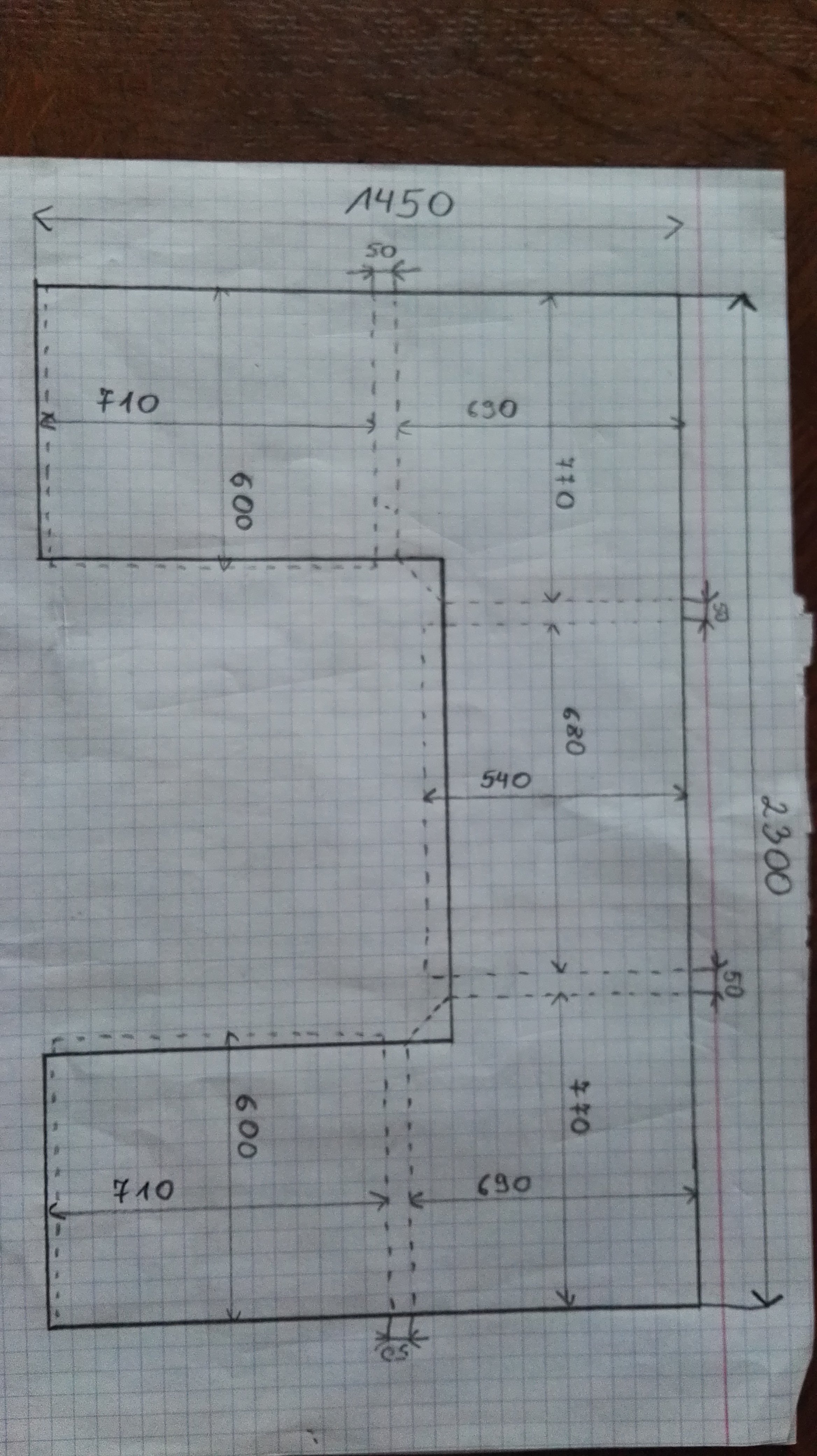

Potrzebuję Waszej pomocy, zakupiłem przyczepkę z której zostały ukradzione wszystkie poduszki z podkowy model to Diamant 560 SG 2014 r . Chcę uszyć nowe ale potrzebuję wymiarów i ewentualnie zdjęć poduszek z podobnej lub takiej samej  przyczepy .

Niestety jest mniejsza. Odpowiednik Twojego wymiaru (pierwszy) a mój wymiar (drugi)
1450 - 1400,     2300 - 2100,   z jednej strony jest krótszy 1450 - 1200,  oraz  540 - 550,  600 -640. Wymiary z materacy, a nie z przyczepy.

Ja zastosowałabym taki układ:
Czerwone to materace, zielone oparcia – na rysunku wykorzystane w układzie do spania. Grubość 100mm
910x600 – 2 sztuki
910x540 – 1 sztuka
695x540 – 2 sztuki
910x370 – 3 sztuki
595x370 – 2 sztuki
540x370 – 2 sztuki

Przy grubości pianki 150 wymiary materaców byłyby takie:
910x600 – 2 sztuki
910x540 – 1 sztuka
695x540 – 2 sztuki
910x370 – 3 sztuki
545x370 – 2 sztuki
540x370 – 2 sztuki
Przy skosach w narożniku należałoby przyciąć materace pod kątem 45st. (żółty kolor)
