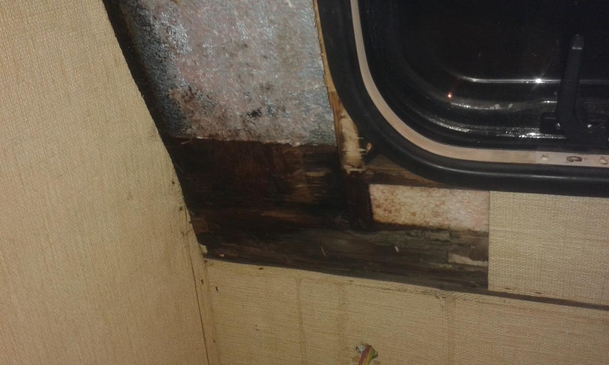

Witam Szanowne grono. Widzę, że przyszedł czas i na moją prawie 30-letnią budkę.. Sprawa dotyczy prawego tylnego narożnika. Od początku czułem, że cos tam się dzieje ale nie sądziłem ze tak zgniło!  :oslabiony:  Jutro jak mi się uda wstawię kilka zdjęć.. ogolnie nie ma tragedii ale pracy kupa, bo im więcej dłubałem tym więcej wyszło. Na szczęście widzę skąd dostała się woda.. Starość niestety. Kliny maskujące są słabe.Do tego uszczelniacz tez juz nie taki elastyczny myslę.. Jak zerwałem część ściany od środka, widać, że to nie jest efekt roku czy dwoch lat.. będzie troszkę dłubania i stąd kilka pytań. Butyl kupowac tylko w necie czy gdzieś w budowlanych jest dostępny? Jestem mechanikiem i w takich naprawach nie jestem na bieżąco :) druga sprawa to czy oryginalne listwy drewniane zastępować profilami alu czy impregnowanym drewnem? Co z okleiną wnętrza? nie jest to tapeta i sądzę, że nigdzie juz takiej nie znajdę a nie ukrywam że nie usmiecha mi się jej zmiana w całym wnętrzu... :oslabiony:  Pozdrawiam Krzysztof

Witam. Odbudowa narożnika przebiegła pomyślnie. :) już wypełnione styropianem, wszystko klejone i skręcane. Sklejka na wierzchu tez już jest, tylko ciągle nie wiem czym to pokryć. A może jakimś materiałem, tkaniną? praktykował ktoś z Was? Myślałem też o tapecie winylowej na fizelinie. Podobno do kleju do tapet wystarczy dodać trochę wikolu żeby się trzymało sklejki i nie odchodziło. Pytanie tylko co z tą starą oryginalną okleiną? nie chce zrywać z całych ścian tylko przykleić coś na nią. Całość wyszła dobrze i solidnie tylko teraz ten dylemat....:)

Można powiedzieć, że jestem w trakcie. Listwa narożna jest odkręcona częściowo zebym mógł narożnik spasować. Myślę, że jutro uda mi się zamowić taśme butylową i działam dalej. Ale cepka stoi w suchym wiec nie muszę sie aż tak spieszyć. Będę wymieniał wszystkie uszczelnienia wszystkich listew. Nikt pewnie wcześniej tego nie robił więc nie zaszkodzi na pewno a bedzie na lata spokój :) no i kliny oczywiście.. i wkręty z kwasiaka. :)  a na koniec nowe naklejki i będzie git :)
