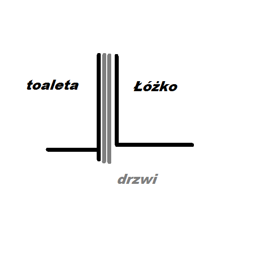

Przeszukałem forum ale nie znalazłem rozwiązania, chciałbym poprosić o radę - czym zastąpić uchwyt który trzyma drzwi sypialni. Mam drzwi przesuwane, które po odsunięciu chowają się za ścianą łazienki, i są mocowane na pasek skórzany. W mojej przyczepce po kupnie tenże pasek był przyczepiony do dwóch wkrętów wwierconych w drzwi i górną "ościeżnicę". Niestety - to rozwiązanie nie zdało egzaminu - przy podskokach przyczepy pasek się urwał... W poprzedniej Hobby też było na pasek i na napy - zatrzaski, tu chciałbym zrobić podobnie ale jest problem z nabiciem nap (domowym sposobem się"rozłażą").

Chętnie, ale nie za bardzo możliwe - tam jest rant który wystaje - generalnie nie za bardzo da się zasuwkę ani od strony toalety ani łóżka....
Poniżej przekrój...

to ją ze sztorca ;)  tzn na kancie Są też na różne sposoby wygięte zasuwki więc coś byś dobrał A to najpewniejsze rozwiązanie i zabezpieczenie :D  W innym przypadku pozostają Tobie wkręty i poprostu ten pasek przykręcić do ścianki, sufitu czy gdzie sie da  ;)
Właśnie cały problem w znalezieniu takich nap - przeważnie są krawieckie, nabijane, takich przykręcanych nie spotkałem nawet na alledrogo nic nie ma..., co do zasuwki - jakby nie kombinował to się nie da - poniżej autentyczne zdjęcia - próbowałem też z rzepem ale to nie to - musi być trwale....
