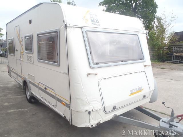

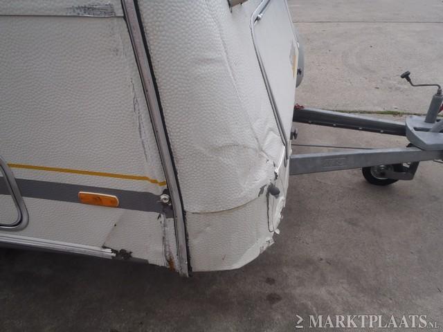

Witam. Jestem nowym użytkownikiem tego forum. Zastanawiam się nad zakupem takiej oto uszkodzonej przyczepy. Proszę o poradę co do kosztów naprawy i wskazanie jakiegoś miejsca gdzie można to naprawic. Z góry dziękuję za pomoc. Pozdrawiam Wszystkich.

Kolego - nikt Ci odpowiedzialnie nie poda kosztów. Po uderzeniu mozesz mieć uszkodzony narożnik (do odbudowy), ale równie dobrze oprócz narożnika możesz mieć pękniętą konstrukcję w kilku innych miejscach. Zrobisz sam narożnik, a po pierwszym wyjeździe zdziwisz się, że przyczepa pęka nad drzwiami wejściowymi na przykład.
Bez solidnych oględzin fachowca robiącego takie naprawy i to pewnie też po częściowej rozbiórce, nie dowiesz się jaka będzie cena naprawy i czy to ma sens.

Możesz ją kupić bez problemu i to taniej ale po wcześniejszym wpłaceniu za nią zaliczki ale nie dostaniesz dokumentów przyczepy, możesz załadować ją na lawetę i sprzedać ją na części.
Chodzi o to że po sprawdzeniu jej numeru rejestracyjnego okazało się to że nie ma szans na wywiezienie jej z Holandii na kołach.
Uszkodzenia są tak znaczne że jej dowód rejestracyjny został zatrzymany i stracił ważność, czeka na ponowne zatwierdzenie po naprawie i po przeglądzie. technicznym. Dlatego taka niska cena :)
