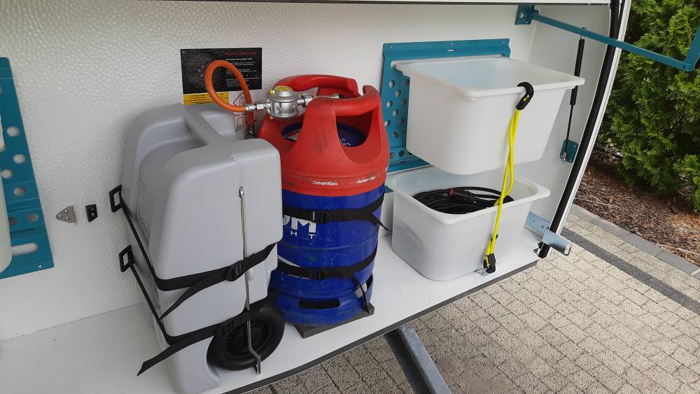

Czy są jakiekolwiek przeciwskazania do takiego przewożenia zbiornika na szarą wodę koło butli?
W Adriach jest również dodatkowy box na zakrycie dwóch butli, znacząco ogranicza jednak przestrzeń przy używaniu tylko jednej z nich - jakieś argumenty za tym aby go jednak montować?20230330_140821.jpg
2 x Nie ma żadnych...:)
