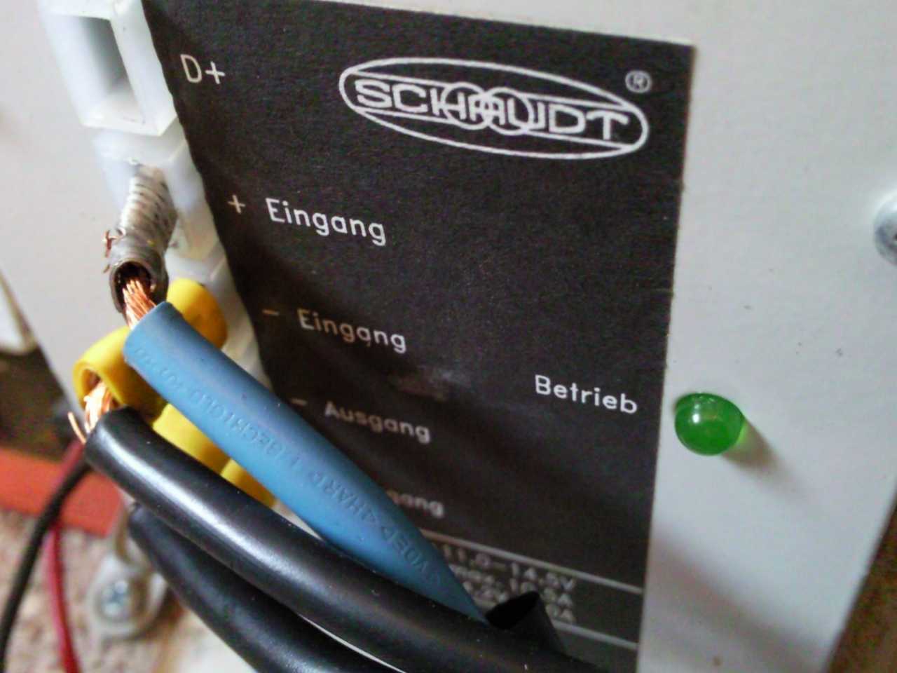

mam w budce takie oto ustrojstwo.

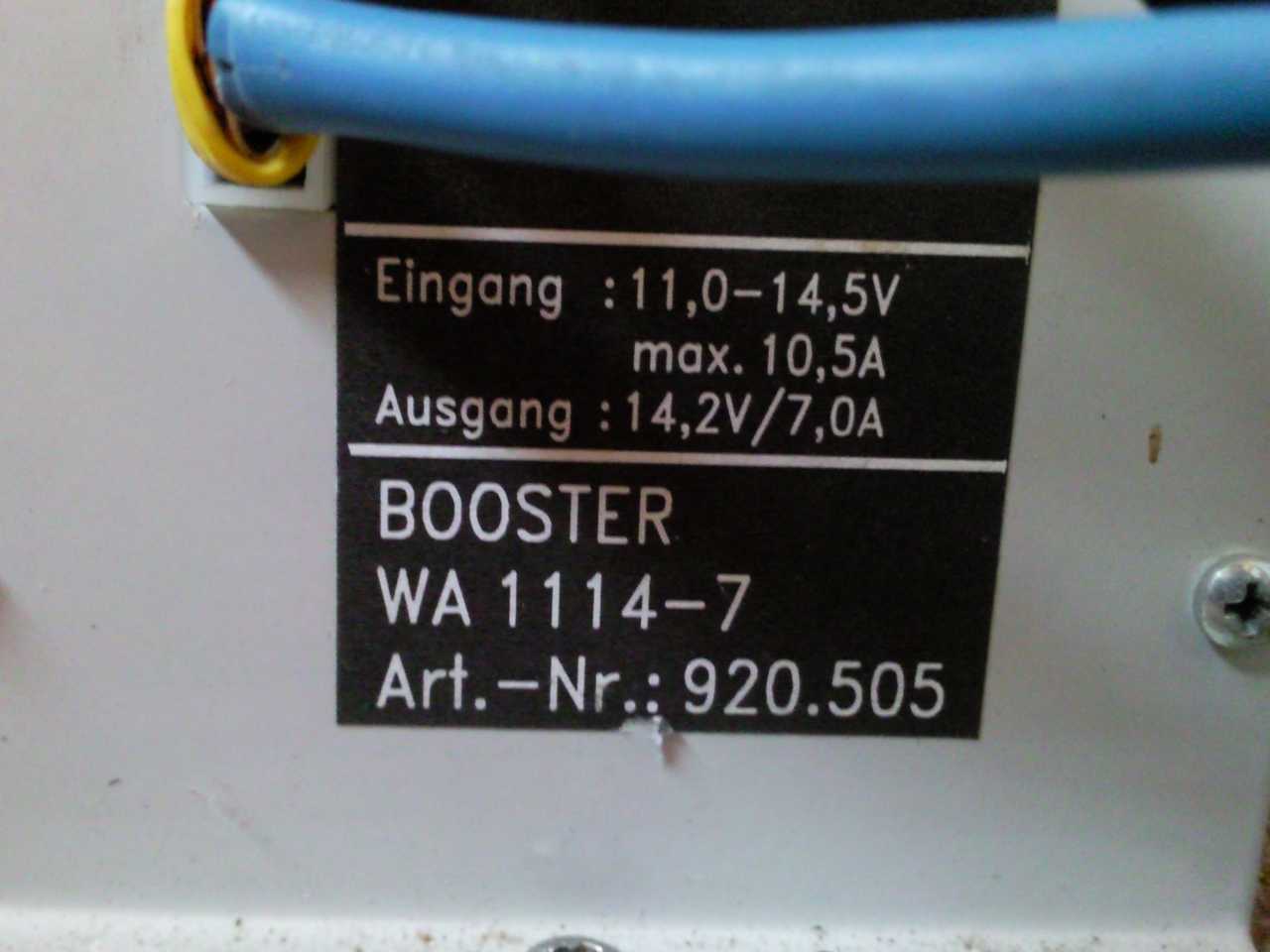

BOOSTER ma na imię a jakie spełnia zadanie to nie wiem. Może komus cos do glowy wpadnie. niby taki zasilacz, stabilizator czy wzmacniacz 12V? nie wiem. Wchodzi do niego 11-14,5 V, wychodzi 14,2V, a jak rozłączę jakikolwiek kabelek to nie mam instalacji 12V.
co to i do czego słuzy?
Jest to stabilizator utrzymujący jednolite napięcie. W przypadku spadku napięcia na jego wejściu poniżej napięcia wydającego , urządzenie podnosi je do żądanego poziomu.

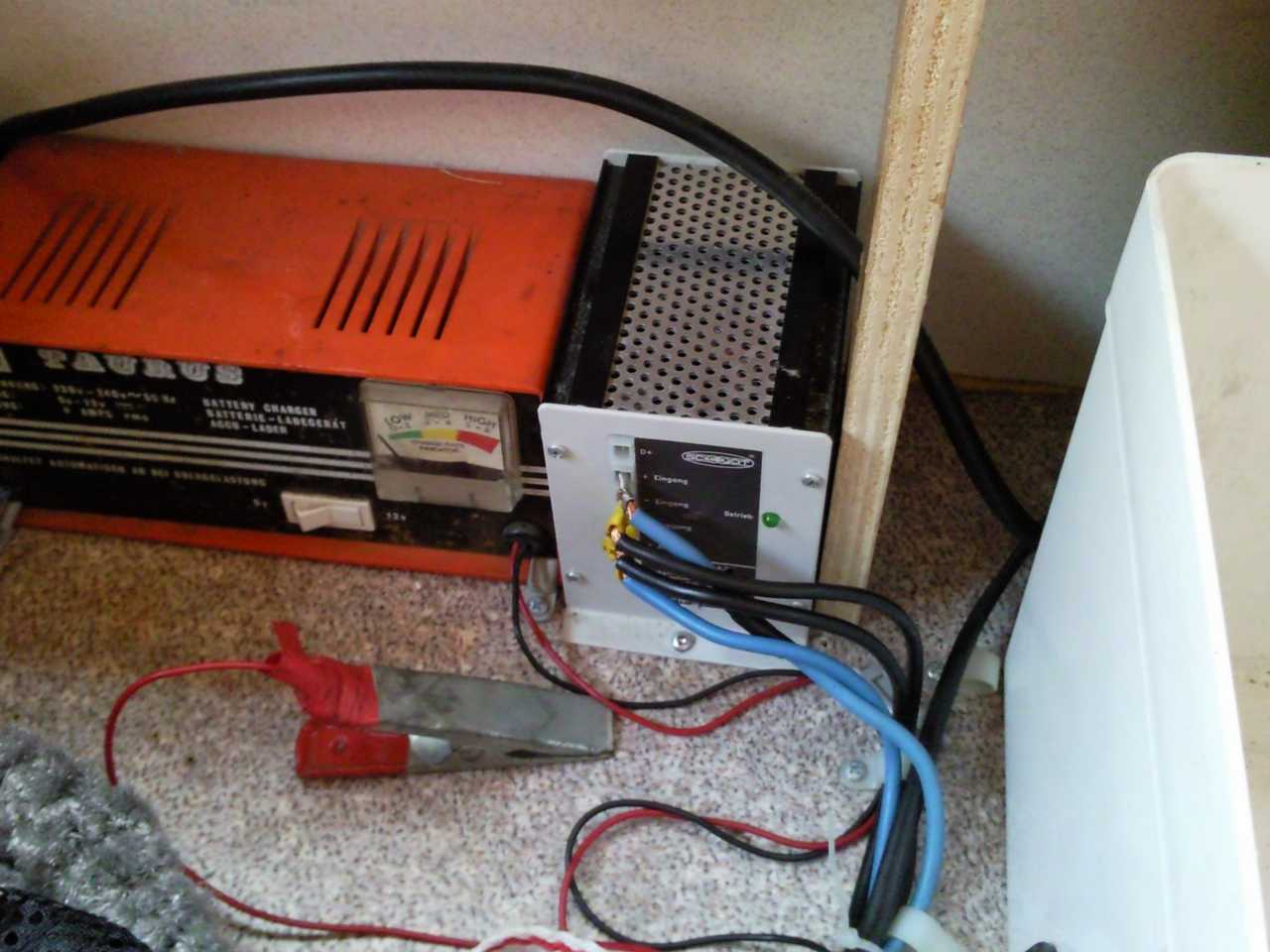

Nie bardzo rozumiem sensu zamontowania i wożenia tego czegoś. Prawdopodobnie poprzedni właściciel dał się namówić na zakup tego , w miejscu stacjonarnym gdzie zasilanie 230V nie było zbyt stabilne a redukowane do 12V było za pomocą zwykłego trafa, (prostownik obok) co dawało równie niestabilne 12V i pewno bez filtracji.
O ile pompce czy żarówce jest obojętne czy ma 11 czy 13V, to świetlówkom i radyjkom nie jest to obojętne, szczególnie w większej rozbieżności.

ale wchodzi 12 i wychodzi 12? tak mniej więcej? w razie jego awarii trzeba + wejscia połączyć z + wyjścia i tak samo minusy?
Tak mniej więcej. Tu chodzi o bardziej precyzyjne napięcie , ze szczegółem po przecinku. 12V w p-pie jest tylko umowną wartością i waha się od 10,7 do 14,4V .
Możesz ominąć to ustrojstwo jak ci waży. Kabelków raczej nie łącz, tylko je odłącz na ich drugim końcu i przywróć stan fabryczny.
