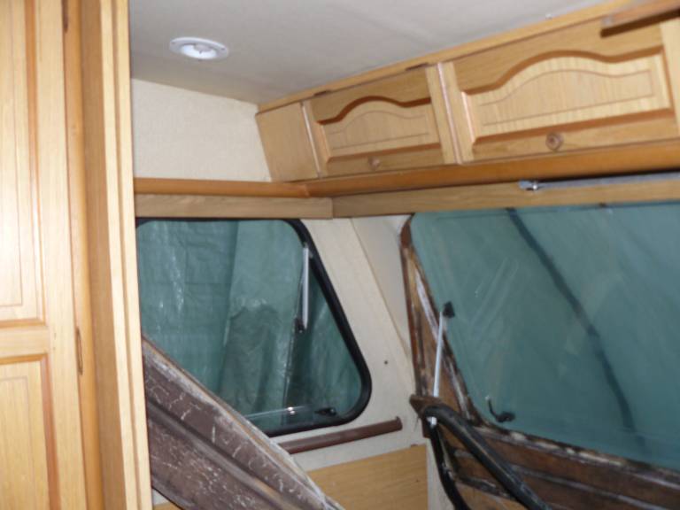

Trafiła mi się okazja kupić przyczepe ADRIA MISTRAL 530 z 1985r. za 450zł więc grzech by był jej nie kupić mianowicie musze w niej zrobić cały przód i bok mianowicie poprzedni właściciel chcąc zatamować przeciek wody wstrzelił pianke montażową i rozeszło się wszystko dając taki efekt że woda lała się jeszcze bardziej i pogniło wszystko. Chce tą przyczepe zrobić dla siebie i mam takie pytanie czy jest możliwość dostania jakis schemató tej przyczepy abym wiedział jak zrobić szkielet dodam iż mam dość dużo maszyn stolarskich więc myśle że sobie z tym poradze ale martwi mnie to jak to wszystko dobrze rozmierzyc aby po nałożeniu blach wszytsko pasowało. postaram dodać kilka fotek. Prosze was o pomoc pozdr. Sergiusz

Miałeś wrzucić jakieś foty. Tak to możemy sobie pogdybać.
Jeśli chodzi o szafki to pamiętaj że stanowią część konstrukcji , Nie tak jak w domu. Biorąc pod uwagę że w ścianach jest zgnilizna to te szafki p/podobnie stanowiły jedyny "zdrowy stelaż". Może być tak że na wiosnę geometria budy odkształci się i ze zdziwieniem stwierdzisz że że blacha poszycia ścian jest dziwnie wybrzuszona bo przyczepa klapła z jednej strony.
Wymiary listew będziesz widział w ramie okiennej .Grubość ściany minus, blacha -minus, grubość wewnętrznej sklejki. Stare Knausy ,Wilki. mają listwy 3-3,2 x 2 cm.(3-3,2cm to dystans od poszycia do sklejki).

Porywasz się na wysoka górę ÔÇŽ
Widać , że już ktoś wcześniej próbował reanimować elementy nośne , podłoga , sufit w niektórych miejscach ÔÇŽ. To nie będzie miejscowa naprawa tylko całkowita a tylko miejsca pozostaną ÔÇŽ. Robiłem parę przyczep w życiu ale powiem szczerze , tej bym nie robił , to się zwyczajnie nie kalkuluje pod żadnym względem , potraktować ją jako dawcę do innej , nowszej , przypalonej ÔÇŽ.
Jednak wprawy się nie nabiera z książek tylko z ruszania rączkami, życzę sporo samozaparcia i wytrwałości ÔÇŽ wycinaj wszystko co jest czarne , śmierdzące , miękkie i mokre ÔÇŽpokaż potem co zostało i wymyślimy co dalej ÔÇŽ

obawiam sie ze niewiele zostanie. wiem ze sporo kasy i pracy bedzie to mnie kosztowalo ale mam nadzieje ze uda mi sie. to bedzie prawie budowa od podstaw hehe. a macie jakies rady od czego zacząc (sciany czy dach)?? bede dodawal fotki z moich zmagan. mam nadzieje ze bede mogl liczyc na wasza pomoc
Jeśli mogę coś nieśmiało zasugerować to widzę dwa rozsądne rozwiązania.
1) Wcale tego nie remontować. Gdy rozbierzesz to podwozie doprowadź do porządku i możesz sprzedać za rozsądne pieniądze (szczególnie jeśli jest zarejestrowane). Oś, rama, koła, hamulec najazdowy itd kosztują wcale niemało. Jest na to rynek. Gdybyś miał podwozie sprawne to znajdziesz kupca. Sam niedawno szukałem i nie udało mi się znaleźć w rozsądnej cenie i stanie technicznym więc zdecydowałem się robić sam. Kupiłem oś z kołami od Koguta (pozdrawiam!), a resztę będę spawał jak się ociepli na wiosnę (i wyzdrowieję). Podobnie myślących ludzi jest więcej i na to możesz liczyć.
Z pozostałoci powyciągaj jak najwięcej sprawnych "gratów" i spróbuj sprzedać na allegro na części. Wiosną pewnie będzie trochę ludzi szukało elementów do remontu własnej przyczepy.
Za uzyskane pieniądze plus budżet planowany na remont kup inną przyczepę, ale suchą.
2) W drugiej wersji też potrzebujesz w pełni sprawne i zakonserwowane podwozie, Na nim budujesz od podstaw budę o kształtach mniej więcej starej budy, aby pasowało z wyposażenia co się tylko da. Idealnie byłoby, gdyby blacha dała się założyć bez dodatkowych kombinacji. A wyposażenie sanitarne i ew. kuchenne uzupełniasz do współczesnych standardów kupując brakujące elementy z przyczep używanych (np. na "popularnym portalu aukcyjnym"). Masz wówczas przyczepę sprawną i na dłuższy czas. Ale takiej odbudowy nie zrobisz szybko! Musisz mieć na to czas i warunki, a bez stodoły / hangaru jakoś tego nie widzę. Nawet gdy będziesz chciał położyć gdzieś laminat na sklejkę (tzw. technologia WEST) to musisz mieć sucho i pod dachem. A najlepiej z możliwością dogrzania.
Ogólnie to robota na wiele weekendów dla pasjonata ze smykałką, pieniądzmi, narzędziami warsztatowymi i hangarem. Tylko czy będziesz po tym miał jeszcze siłę i czas skorzystać z przyczepy do wypoczynku? No i czy żona Cię nie zamorduje za spędzenie np. 500-1000 godzin na remoncie?
rób foty , notatki , jak i co rozkręcasz , taka przyczepę powoli da się rozebrać na kawałki , nie wszystko da się odkręcić bo jest przyklejone , powoli oderwiesz ... wyjmij wszystko z środka ... i najważniejsze pytanie ...ile chcesz w to wsadzić kasy maksymalnie , nie liczymy prądu i Twojej pracy ???
ze wstepnych wyliczen okolo 3 tys zł powinno mi wystarczyć?? nie spieszy mi sie z jej zrobieniem moze powiem ta ze bardzo chcialbym ja odremontowac a czy sie uda to czas pokaze.
