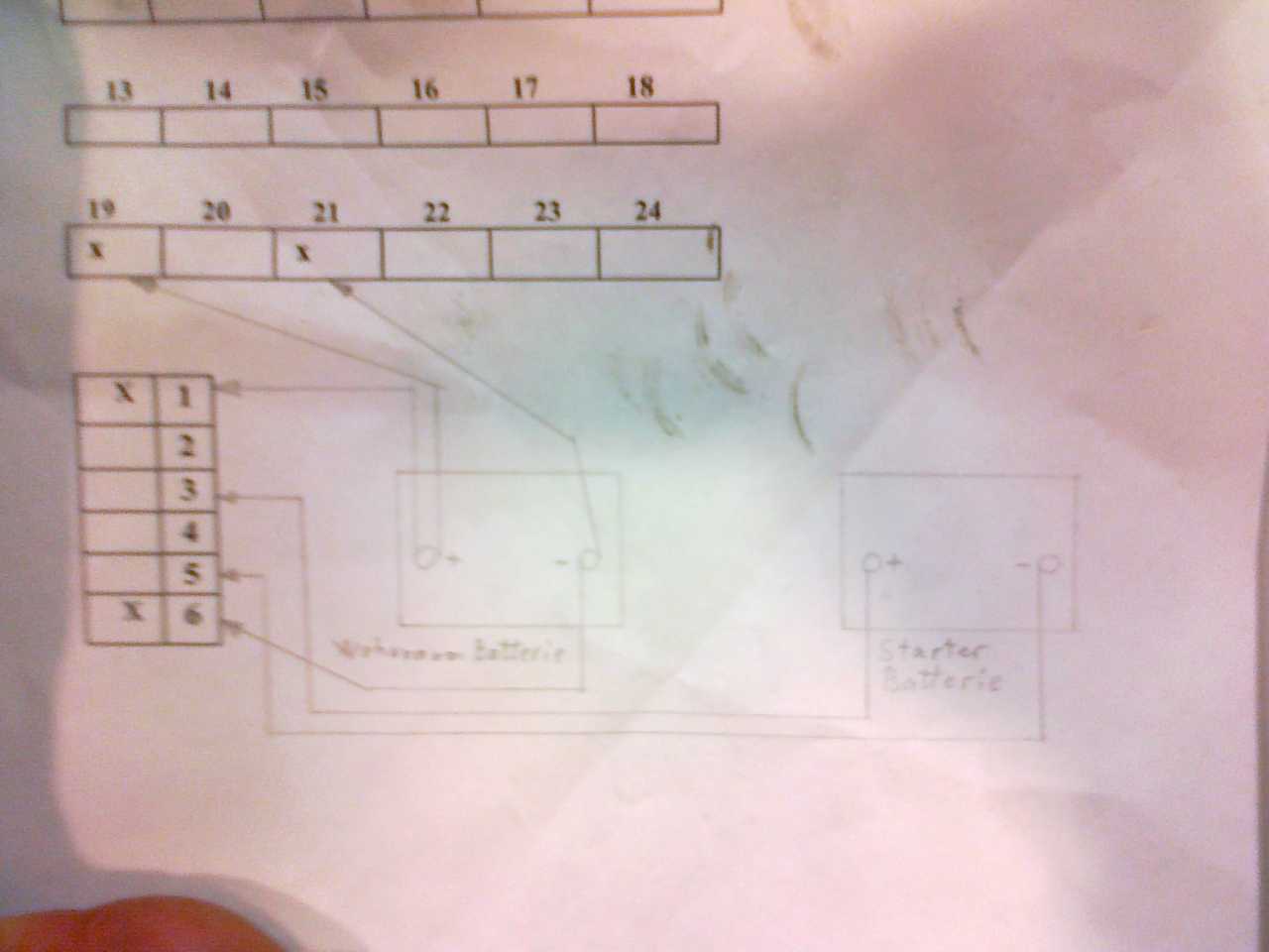

generalnie to nie jest skomplikowane , schemat tez jest ( wczesniej kolega wysłał) ale mam kilka niejasności ;
1- znalazłem tyko wtyk ( 10 na schemacie) plusowy do ogrzewania( mam truma combi4) i nie wiem co z minusem bezporednio z aku ?
2- to samo z oswietleniem tylko są wtyki plusowe (8,9,12 na schemacie) mase brac z budy czy kablem z aku ?
3- i chodzi o wtyki 15,7 sa to do (w wolnym tłumaczenu) akumulatory rozruchowe do lodówki 15- minus 7- plus a obok wtyki 14 i 13 do lodówki przy czym wtyki 15 i 14 są z mostkowane i nie wiem co do nich podłączyc
4- w opakowaniu ( urządzenie jest nowe kupione w niemczech) była kartka ja podłaczyc aku , foto w zał o co z tym chodzi
Z reguły minus/masa/biegun ujemny spotykają się często we wspólnym punkcie i jest to jak najbardziej poprawne o ile połączenia są czyste, pewne i nie zaśniedziałe.
Starter bateria zapewne jest opcją dla lodówki do zasilania iskrownika do odpalania płomienia gazu.
To ze minusy obydwu aku doprowadzone są do pkt 5 i 6 nie oznacza że są odseparowane, przeciwnie, punkty 5i6 najprawdopodobniej są wewnątrz ze sobą połączone. Tak się robi dla łatwości podpinania przewodów od każdego źródła lub obwodu z osobna.

wielkie dzieki :dzieki: za odp. co bys mi doradził z tą masą ,brac z aku ( jak tak to którego)? bo elektroblok ma separator który po wyłaczeniu silnika rozdziela aku ( może to standart ale jestem początkujacy w temacie) czy z elektrobloku telko że nie bardzo wiem z którego wtyku.Przepraszam że tak mecze, moze moje pytania dla Ciebie to banał, ale upewniam sie bo najbardziej chodzi mi o trume, mało nie kosztowała i nie chciał bym jej posłac w kosmos, jeszce raz wielkie dzieki i pozdrawiam
Hm...
Generalnie na pokładzie p-py bywa tylko jeden aku, nazwijmy go roboczym, który obsługuje wszystkie odbiorniki 12V. Aku rozruchowy służy tylko do iskrownika lodówki jak już, ale nie mylić go z rozruchem samochodowym i w żaden sposób nie jest wymienny z roboczym.
Wszystkie masy urządzeń (odbiorników) mogą spotkać się we wspólnym punkcie i można je ze sobą łączyć. Dokładnie tak, jak to jest w samochodach, gdzie wspólnym punktem jest karoseria auta.
Nie wiem jak Ci to prościej wytłumaczyć, ale kiedyś spotkałem się z określeniem, by zrozumieć jak prąd płynie, to trzeba sobie wyobrazić instalację wodno/ściekową w domu. Wspólne ujęcie wody (odpowiednik to biegun + akumulatora) , różne odbiorniki np krany,pralki,termy (odpowiedniki to urządzenia) i wspólny ściek (odpowiednik to masa).
