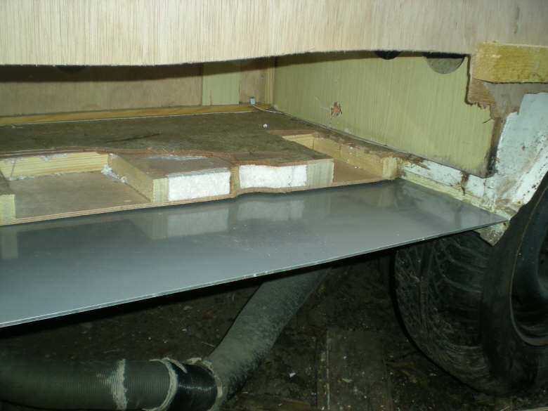

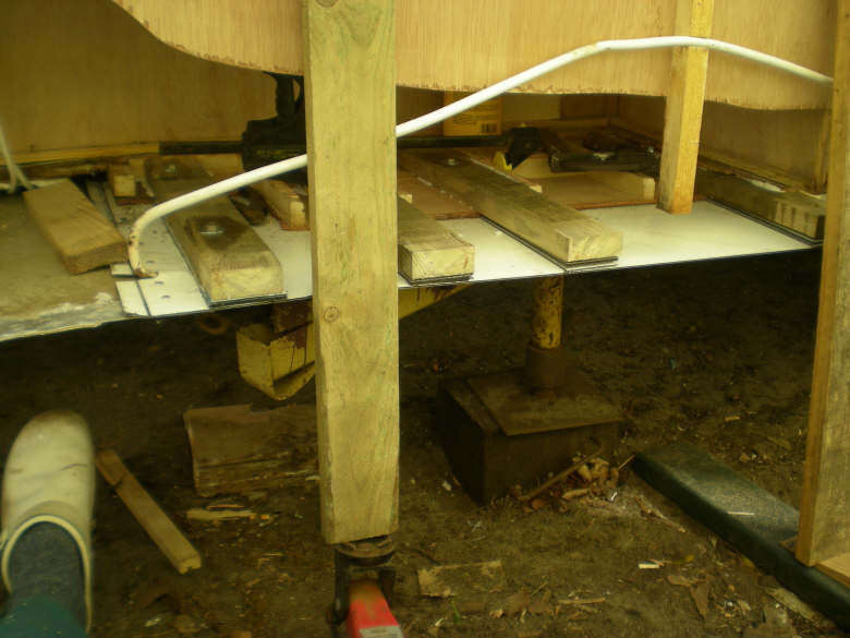

pasjonat
Jestem pasjonatom starych modeli przyczep. We wszystkich moich nabytkach ,prędzej czy później musiałem wymieniać przegniłą drewnianą konstrukcje więc teraz mnie to nie przeraża. W ubiegłym roku kupiłem wiekowego KnausÔÇÖa Passata z pełną świadomością istniejącej w niej zgnilizny i konieczności gruntownego remontu mimo zapewnień sprzedawcy iż jest inaczej ;) Kiedy zerwałem wykładzinę w komorach łóżek, nic mnie nie zaskoczyło. Zgnilizna podłogi sięgała od krawędzi łączącej podłogę ze ścianą prawie aż do ramy podwozia . Ściany natomiast od 5 do 20 cm wzwyż w okuł całej przyczepy.
Jak widać na poniższych zdjęciach z prac . Wyciąłem zgniliznę ze znacznym zapasem zdrowego drewna a ubytki zastąpiłem zdrowym, mocniejszym i świeżo zaimpregnowanym materiałem. Przegniłą sklejkę podwozia zastąpiłem 3mm kompozytem aluminium i tworzywa. Ten sam materiał lecz o grubości 2mm posłużył mi do wykończenia komór łóżkowych od wewnątrz .W których profilaktycznie wykonałem klapki rewizyjne by w przyszłości mieć możliwość kontroli czy między warstwy podłogi nie dostaje się woda zaciekająca z jakiejś nowej nieszczelności w poszyciu.
Jeśli kogoś z Was czeka podobna akcja to mam parę podpowiedzi .
Podstawą jest równe ustawienie przyczepy zanim zaczniemy rozbiórkę . Podłogi w starych modelach najmocniej przegniłe są w miejscach oparcia budy o ramę konstrukcji w okolicach podpór więc trzeba się liczyć z tym że w trakcje prac będzie trzeba podstemplować budę w jakimś zdrowym miejscu ściany tak by nam buda nie opadła. Najlepszym do tego miejscem jest górna krawędź ramy bocznego okna jeśli je mamy i w dodatku wymontowane . Jeśli remont nie przewiduje demontażu okna to kolejnym miejscem do podstemplowania jest pozioma listwa kratownicy ściany biegnąca najczęściej pod łączeniem poszycia zewnętrznego między górnym arkuszem a dolnym blachy poszycia. W zależności od ciężaru budy należy dobrać ilość stempli – im więcej i gęściej rozstawione tym lepiej, wszak listwa pozioma , o którą będziemy podpierać budę nie jest ze stali . Wiem.., gęściej rozstawione stemple przeszkadzają w pracy . blokują dostęp do remontowanego odcinka przy pracach z zewnątrz ale w miarę postępu możemy stemple przemieszczać. Z powodu w/w osiadania budy proponuje też prace etapową . Nawet jeśli mamy do remontu całą podłogę wokół to nie dokonujmy rozbiórki wszystkiego na raz . Najlepiej podzielić wówczas robotę na 4 etapy = okolice czterech podpór podwozia. Ponadto jeśli z remontem przegniłej podłogi mamy zamiar przebudować wnętrze przyczepy – umeblowanie. Pamiętajmy że wbudowane meble stanowią także element konstrukcji nośnej w związku z tym by uniknąć przekoszenia i osuwania się budy ,prace nad meblami także należy rozważnie podzielić. W przypadku remontu ścian zewnętrznych , a w późniejszym etapie przebudowa umeblowania proponuje dokładne rozmierzenie umiejscowienia przyszłych mebli , Zwłaszcza ich ścian pionowych by jeszcze zanim zakończymy prace przy konstrukcji ścian zewnętrznych i zamknięciu poszycia bocznego. Zawczasu odpowiednio rozmieścić w ścianie listwy do , których w przyszłości przykręcimy ściany mebli.
