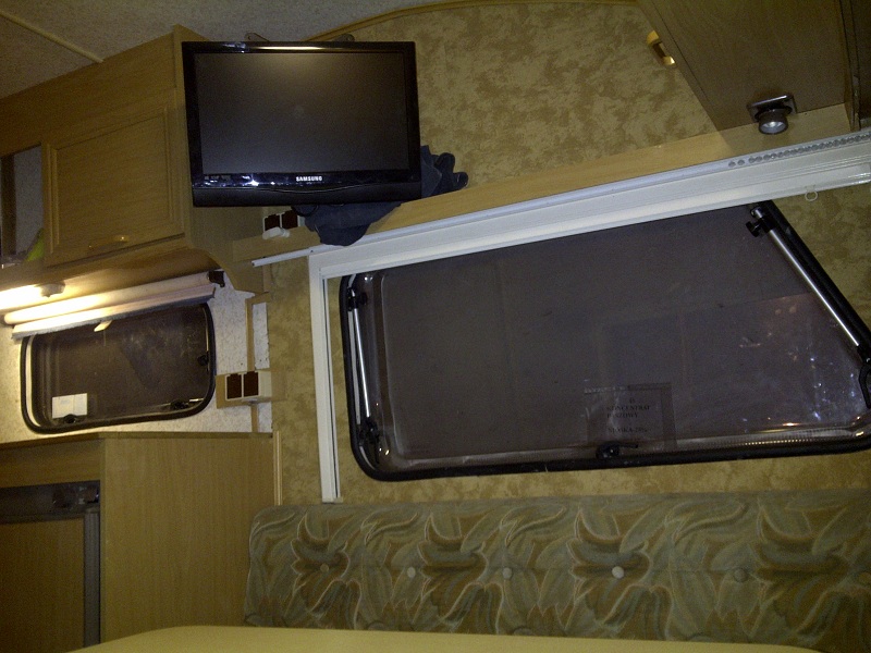

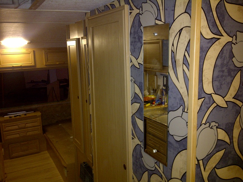

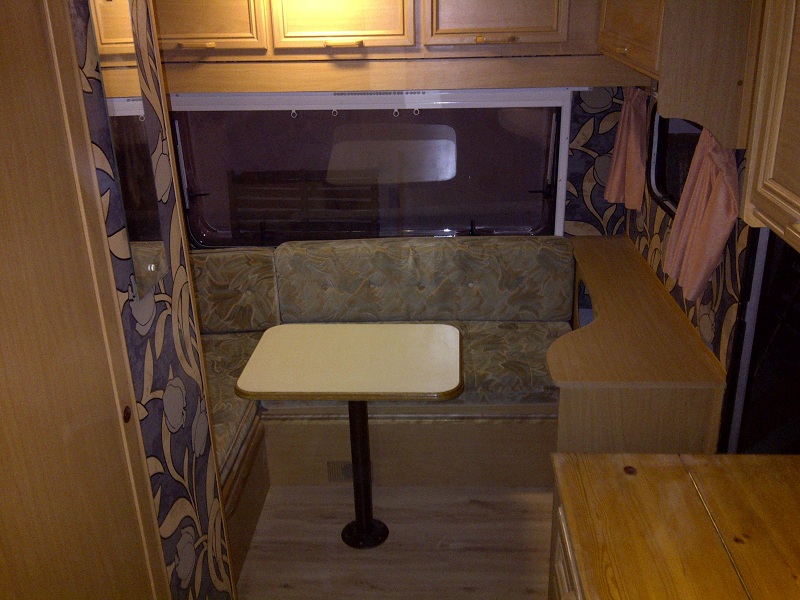

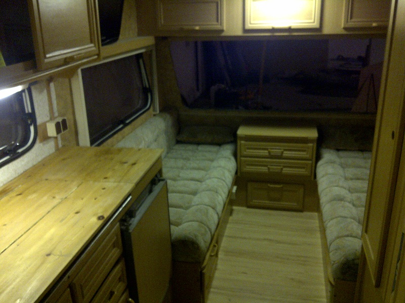

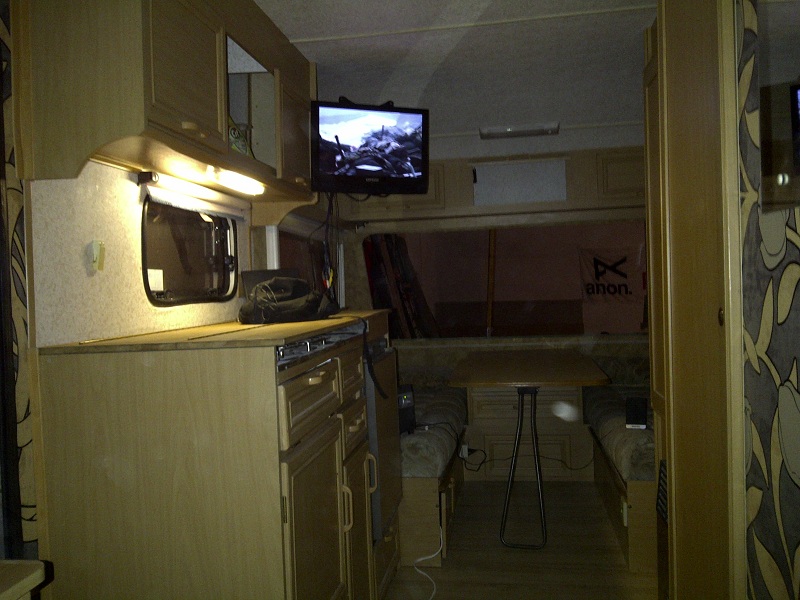

Witam wszystkich remontowiczów. Temat może komuś pomóc. W Brico Marche jest okleina praktycznie identyczna w 99% z tą co w mojej przyczepie. Warto sprawdzić bo wiadomo że każdy pewnie ma jakiśubytek a czasem jak się szuka to ciężko potem znaleźć. Kupiłem juz sobie na zapas i pasuje perfekcyjnie i jest chyba dobrej jakości wykeiłem już niedociągniecia i ubytki spowodowane remontem i praktycznie trudno znaleźć miejsce w którym została przylepiona.
No i upragniony koniec remontu na przynajmniej jakiś dłuższy czas, zostały tylko małe pierdółki które się wolnej chwili skończy. Trzeba tak naprawdę wymienić jeszcze ścianę w kuchni ale to już nie teraz.
Na podsumowanie wymieniłem 70% wewnętrznych ścian :)) zużyłem 3 arkusze sklejki, 6 rolek tapety, 4 opakowania paneli podłogowych, kilogram szpachli -novol, 3kg żywicy epidian 5, trochę drewna, około kg wkrętów, trochę kabli, złączek itd. 4 tuby sikaflexu czarnego na uszczelki i listwy boczne które trzeba było odkręcić i jedną białego z rozpędu obleciałem wszystkie listwy i na górze i na dole i w środku oraz wszystkie kratki więc nie ma raczej szans na przeciek użyłem sikaflex 291 do przemysłu morskiego gdyż jest odporny na uv i sól -podobno. Liczę że materiał na remont to około 1200-1500 zł w zupełności wystarczy żeby nie trzeba było najtańszych rzeczy kupować.
Czas poświęcony to od połowy lipca do teraz grzebanie po pracy wieczorami.
Urządzenia chyba wszystkie działają, dzisiaj odpaliłem lodówkę i na gazie i na 230v działa bez zarzutu. Piecyk działa:) przyda się za tydzień już na weekend. Nie ruszałem isntalacji wody ale widziałem że pompa, węże i bojlerek są w stanie dobrym więc wymaga tylko przepłukania chyba i będzie chodzić, raczej nie będę z tego na razie korzystał. Zrobi się na wiosnę.
Dla umilenia i pełnego zwieńczenia prac zafundowałem sobie plazmę (-50% w media expert) co dodaje trochę nowoczesności mojej budce. Jeszcze tylko wypucować na zewnątrz i w trasę.
