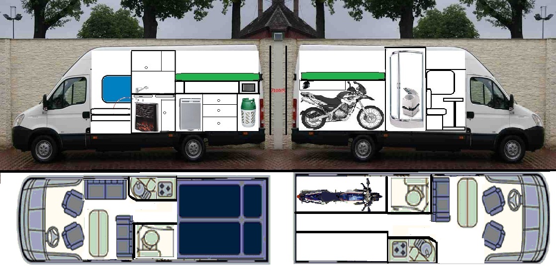

Zamierzam robić coś takiego jak na schemacie poniżej.

Ja policzyłem koszt auta + "dawcę" + to czego nie mają zwykle cepki (czyt. dawca) czyli bojler, krany, zbiorniki na wodę czystą i brudną (100l), aku, przetwornica... I wyszło mi, że można za taką kwotę znaleźć oryginalnego kampera. Twój trzeba wykonać, bo jest specyficzny (garaż na motocykl). Wydaje mi się, że garaż zajmie Ci też tę środkową część (schemat)
Nie zajmie - mierzone. Co prawda na innym samochodzie, ale zbliżonym wymiarowo (szerokość)
No tak, ale tu możesz wejść przodem, stanąć z boku i ustawić motocykl. Ze schematu zrozumiałem, że w garażu masz dwie ścianki, czyli tam gdzie stoi motocykl szerokość mniej więcej na szerokość kierownicy? Czy się mylę? To jak chcesz go tam wepchać?

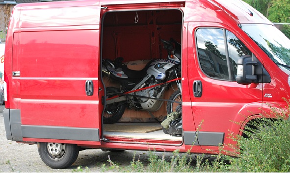

Ścianka boczna (długa) i tylna będą demontowalne. Wjeżdżasz do środka, podpinasz moto i obudowujesz "trumnę".
Raczej byłbym za skręceniem kierownicy w pozycji zablokowanej - zajmuje mniej miejsca i postawieniem moto bardziej do pionu (jakieś podwyższenie dla stopki)z wykorzystaniem miękkich wkładek pomiędzy ścianą samochodu a moto..
