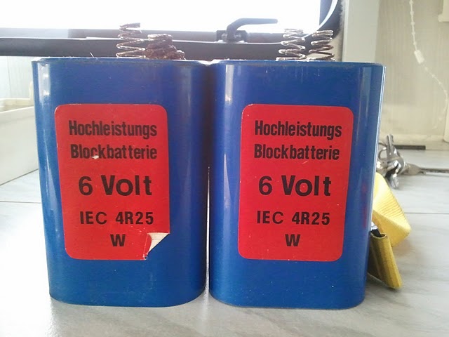

mam cos takiego jak na zalaczonych zdjeciach .. co to jest ?
Wymieniłem baterie i bezpiecznik w tym niby na wyjsciu jest napiecie ale oswietlenie nie dziala jak nie mam podlaczonej przyczepki.. A chyba to powinno byc do tego ?

To jest transformator 230/12V wraz z prostownikiem. Baterie nie mam pojęcia do czego moga służyć ale akumulator w ich miejscu mógłby się sprawdzić i oświetlenie by działało.
