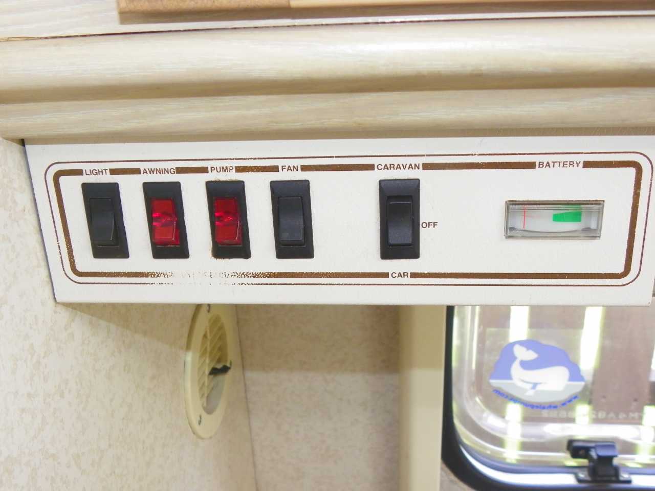

Jeszcze jedno,czy jest możliwośc ładowania akumulatora na postoju po podłączeniu prądu z sieci do przyczepy,czy jest do tego jakiś przełącznik na tym panelu?Czy może automatycznie załącza się ładowanie akumulatora po podłączeniu 220v...?

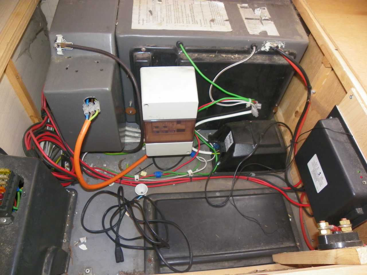

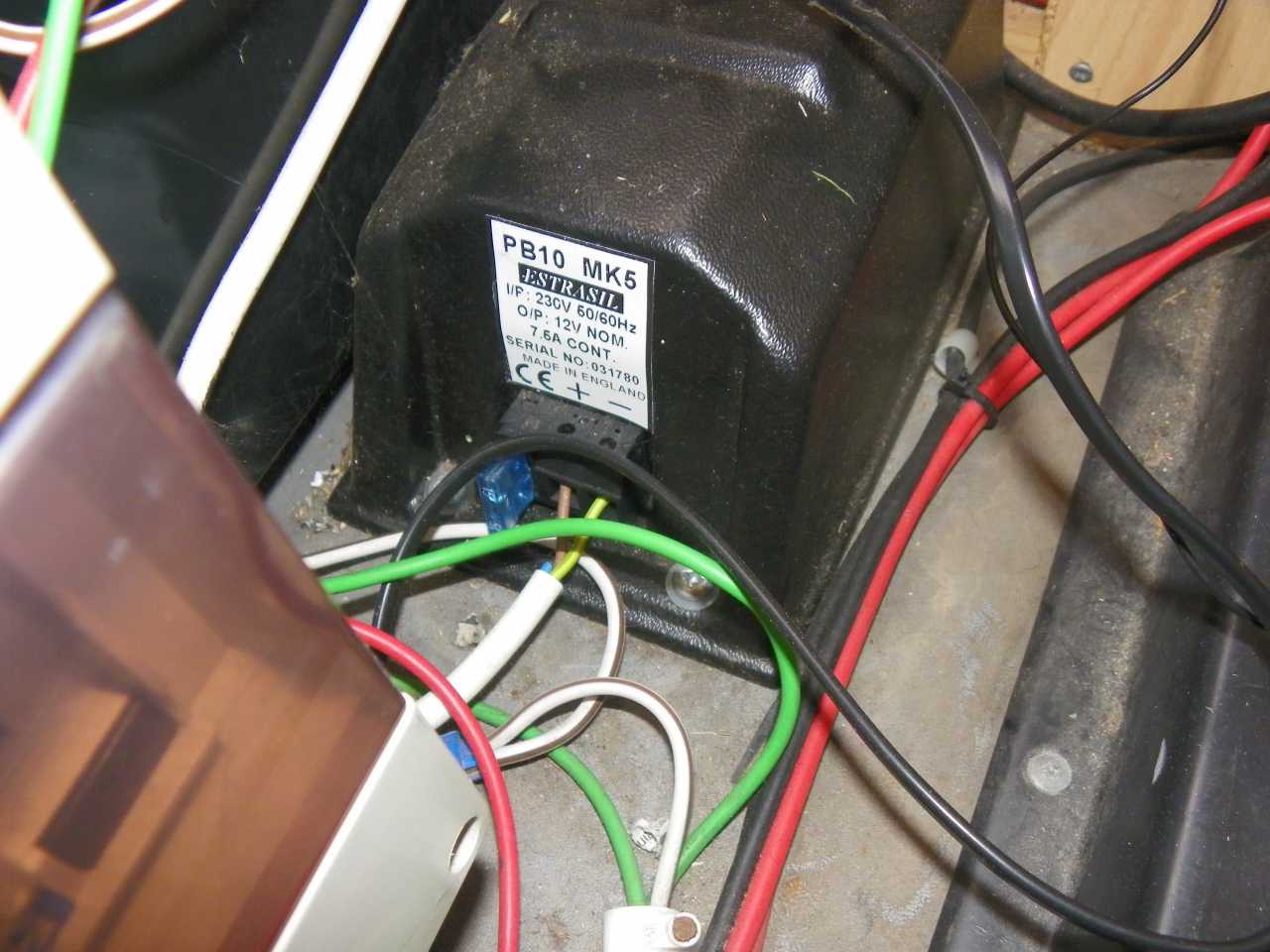

A może ktoś wie co to jest...może prostownik?
Estrasil PB10 MK5,czarne pudełeczko znajdujące się wśród elektrycznych rzeczy przyczepy tj.bezpieczniki,odbiornik movera i i akumulator.

Oto fotki pudełeczka i panela.Rocznik przyczepy to 1992
Ad1 - Transformator 230/12V
Ad2 - Prawdopodobnie jest to gniazdo 12V wyprowadzone na zewnątrz p-py. Nie wiem co to jest z czer/ziel kontroleczkami.
Ad3 - Od lewej:
-Wyłącznik oświetlenia głównego w p-pie
-Wyłącznik zasilania gniazda 12V zewnętrznego np w namiocie (patrz ad2)
-Wyłącznik główny pompki wody (to nas wypadek gdyby kranik w czasie jazdy pompkę załączył i by się zatarła)
-Wyłącznik nawiewu rurami lub wywiew pochłaniacza
-PRZEłącznik 12Voltowego źródła zasilania. Wybór: Z aku pokładowego < zero(wył.)> z aku samochodu

To mam rozumieć że muszę kupić prostownik do akumulatora,bo nie ma opcji ładowania z sieci..Serdeczne dzięki za pomoc.Pozdrawiam
Niekoniecznie.
Musisz sprawdzić czy faktycznie wychodzi prąd stały (+ i - ) i o jakim dokładnie napięciu . Sprawdź to na zaciskach z brązowym i żółtym kabelkiem tuż obok niebieskiego bezpiecznika. Przy pomiarze wszystko co jest na 12V powyłączaj.

Podłączyłem rano do sieci i bez żadnego przełączania na pulpicie bestia naładowała akumulator.Przed podłączeniem do sieci wskaźnik naładowania był na żółtym a teraz na najwyższym zielonym.Ładuje automatycznie po podłączeniu do sieci...kto by pomyślał taka stara skorupka a tak wyposażona.Pozdrawiam i dziękuję serdecznie za porady
