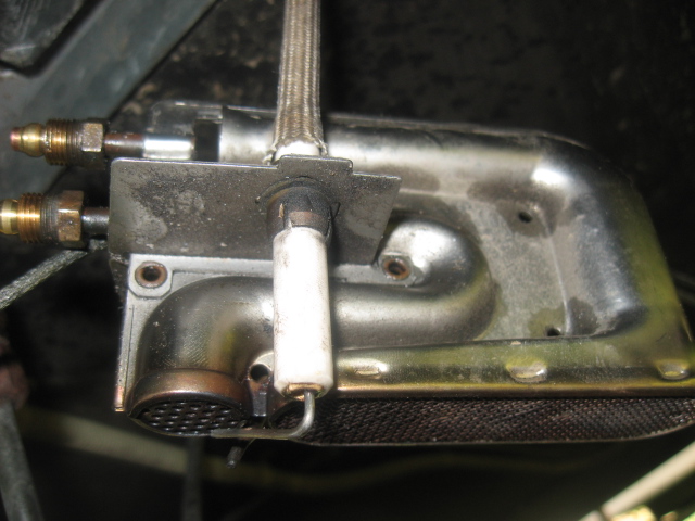

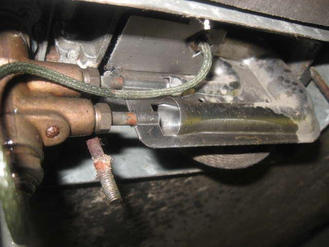

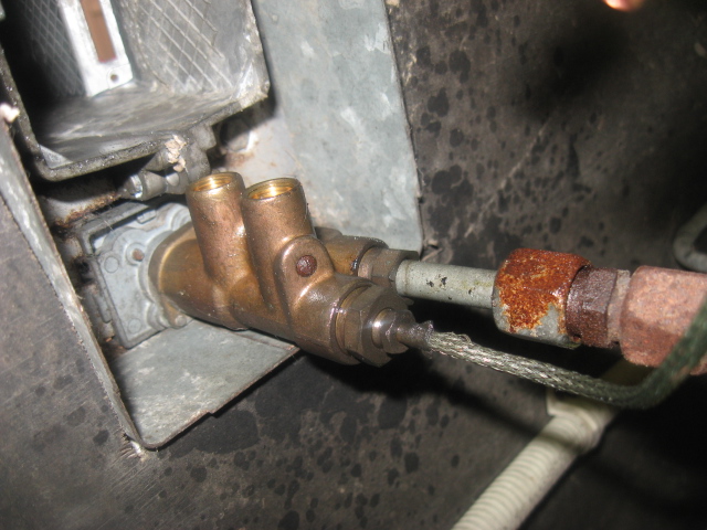

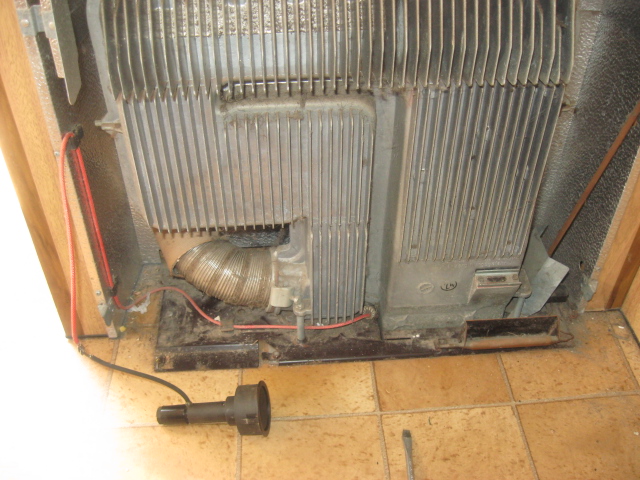

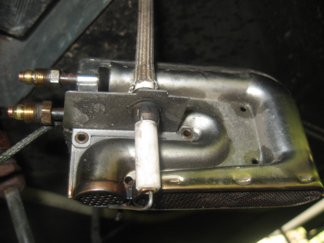

siwiryn Posted August 19, 2011 Author Share Posted August 19, 2011 Witam , a więc zabrałem się dziś za ten nieszczęsny piecyk, model TRUMATIC SL 3002. rozebrałem go od przodu i załączone zdjęcie jak wygląda po ściągnięciu obudowy, rozkręciłem tą szybkę w której powinno być widać iskrę , ale iskry nie widać ani razu choć strzelałem z 10min, zdecydowałem się na zaglądnięcie pod przyczepkę bo myślę sobie że od dołu będzie lepiej, rozkręciłem obudowę i ukazały mi się dysze gazowe ale nie widać było iskiernika.Po odkręceniu dysz ukazał mi się iskiernik, dysze były drożne bo leciało powietrze ale jeszcze raz je przedmuchałem i są czyste, spryskałem iskiernik i co się dało WD-40 ale mizerny efekt bo jak iskry nie było tak nie ma.Załączam zdjęcia które zrobiłem podczas demontażu piecyka może ktoś się dopatrzy co jest nie tak i dlaczego nie ma iskry na iskierniku, a bym zapomniał przewód iskiernika jest łączony krokodylkami jak widać na załączonym zdjęciu.Sprawdziłem również czy nie jest przerwany i wydaje mi się ,że jest ok.Zresztą piec przestał działać nagle z dnia na dzień podczas pobytu nad morzem więc uszkodzenie mechaniczne chyba nie wchodzi w grę.Jeszcze jedno co sobie przypominam ,że wieczorem się palił a następnego dnia musiałem się napstrykać sporo aby odpalił i po wielu próbach w końcu zapalił.Zgasiłem żeby sprawdzić co się dzieje i już mimo wielokrotnego pstrykania nie zadziałał.Koledzy popatrzcie i pomóżcie Quote Link to comment Share on other sites More sharing options...

zundapp600 Posted August 19, 2011 Share Posted August 19, 2011 (edited) Nie bardzo widzę sens rozkręcania pieca skoro twierdzisz że jest brak iskry . Bez iskry piec nie odpali , nie ma takiej siły . W pierwszej kolejności sprawdziłbym działanie iskrownika , a to jest minuta roboty . Na wyjściu z iskrownika masz dwa przewody . Podczas uruchamiania powinna pojawić się iskra pomiędzy nimi . Przewody należy odpiąć od pieca do tej próby . Jeżeli iskry brak iskrownik do wymiany . Jeżeli wystąpi iskra trzeba szukać przyczyny na przewodach , lub jest przebicie na elektrodach na dole . Ot cała filozofia . No Twoich fotkach nie widzę drugiej elektrody . Może tak ma być , ale pomiędzy czym ma nastąpić przeskok iskry . Edited August 19, 2011 by zundapp600 (see edit history) Quote Link to comment Share on other sites More sharing options...
irek w Posted August 19, 2011 Share Posted August 19, 2011 siwiryn nie wiem,czy dobrze kumam ,bo już jestem po jednym ,ale widze na drugim zdjęciu ,że kabelki od startera są połączone ze sobą,a powinny być osobno.Czerwony idzie na iskrownik, a czarny na mase ,bo inaczej możesz sobie pstrykać az sie odwodnisz.Jakoś ta iskra musi krązyć,a jak nie ma masy to lipa.Też mam taki starter i mam kabelki podłaczone osobno i tylka super.Jak co pisz na PW postaram się coś zaradzić . Quote Link to comment Share on other sites More sharing options...
Tomii Posted August 20, 2011 Share Posted August 20, 2011 siwiryn nie wiem,czy dobrze kumam ,bo już jestem po jednym ,ale widze na drugim zdjęciu ,że kabelki od startera są połączone ze sobą,a powinny być osobno.Czerwony idzie na iskrownik, a czarny na mase ,bo inaczej możesz sobie pstrykać az sie odwodnisz.Jakoś ta iskra musi krązyć,a jak nie ma masy to lipa.Też mam taki starter i mam kabelki podłaczone osobno i tylka super.Jak co pisz na PW postaram się coś zaradzić . Nie jest to przypadkiem iskrownik gdzie masa idzie po obudowie piecyka tzn. piezozapalarka ma blaszkę która w momencie włożenia zapalarki w obudowę ma styk z obudową. Quote Link to comment Share on other sites More sharing options...
irek w Posted August 20, 2011 Share Posted August 20, 2011 (edited) Ok,być może ,że tak jest .Ja dzis sprawdziłem z masą i bez i nie ma różnicy iskra jest,ale moja pizozapalarka ,ma dwa wejscia na przewody. Edited August 20, 2011 by irek w (see edit history) Quote Link to comment Share on other sites More sharing options...
