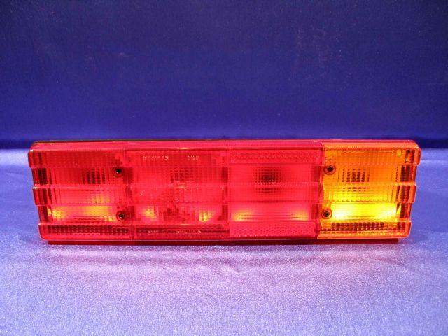

Ponieważ moje lampy wyblakły postanowiłem kupić nowe. Wybór padł na dwa identyczne lewe moduły od Mercedesa 207-410 Busa. To lampy cztero-segmentowe mające światło stop, kierunkowskaz, pozycję i przeciwmgielne.
Pytanie brzmi:
Czy jest istotne w których segmentach będzie pozycja, stop i przeciwmgielne? Budowa lampy pozwana na dowolność ( oprócz kierunku oczywiście )
Dołączam zdjęcie
W światłach o trzech segmentach stop był od wewnętrznej strony. Reszty :niewiem: .

Stop nie może być obok przeciwmgielnego.
Stop jest tam, gdzie najlepsze jest lustro. W tym przypadku masz dwie lewe, więc są po 2 lepsze lustra* w każdej. Zatem pozycja powinna być z lustrem bardziej matowym a stop i p/mgielne to już kwestia wyboru.
* Lustro, umownie do odbicia światła. Może być stosowany jako biały plastik do słabego odbicia (pozycyjne) lub chromowany element do intensywnego odbicia (stop, p/m).
Kolego - na podstawie czego tak twierdzisz :niewiem:?
Sprawę oświetlenia pojazdów reguluje ROZPORZĄDZENIE MINISTRA INFRASTRUKTURY z dnia 31 grudnia 2002 roku w sprawie warunków technicznych pojazdów oraz zakresu ich niezbędnego wyposażenia (z późniejszymi zmianami), a w szczególności załącznik numer 6 tego rozporządzenia (pełny tekst znajduje się tutaj). Nie ma tam nic na temat sąsiedztwa świateł stop i przeciwmgielnego - z tego co wiem, nigdy takiego zapisu nie było.
Mas444 - kolejność świateł jest dowolna, o ile spełnisz wymogi rozporządzenia.

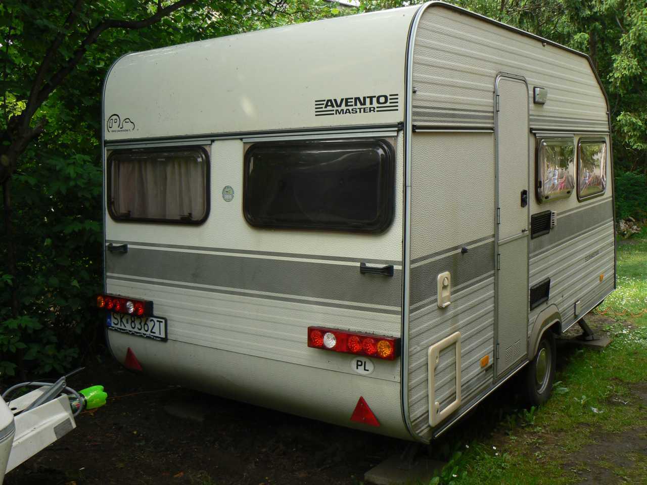

post-761-0-86147400-1308598673_thumb.jpg post-761-0-49101700-1308598684_thumb.jpg
Po wymianie w kolejności od krawędzi zewnętrznej mamy kierunkowskaz, światło pozycyjne, przeciwmgielne, cofania, stop.
Pozdrawiam!
Dzięki za wszystkie odpowiedzi. Obejrzałem dokładnie odbłyśniki i tak jak sugerował Wojtek można zauważyć różnice. Segment obok kierunku ma odbłyśnik pod innym kontem niż pozostałe, ponadto klosz tego segmentu ma troszkę inną fakturę. Wygląda więc, że kolejność będzie taka jak pisał noemi_s kierunek, pozycja, przeciwmgielna, stop.

Światła przeciwmgłowe tylne umieszczane są niekiedy jako jedna dodatkowa lampa na tylnym zderzaku[6], częściej jednak znajdują się one w zespole lamp tylnych, nie bliżej niż 10 cm od świateł "stop", nie niżej niż 25 i nie wyżej niż 100 cm nad jezdnią. Zazwyczaj stosowane są do tych świateł żarówki P21W.
I tu
http://www.126fan.pl/www/swiatla.htm

Wg mojej prywatnej opinii nie ma znaczenia jaka kolejność świateł niemniej jednak przeciwmgielne zabudowałbym w miejscu gdzie fabrycznie jego miejsce.
Za tym rozwiązaniem przemawia fakt że, miejsce na żarówkę przeciwmgielną jest fabrycznie przygotowane na dzierżenie wysokich długotrwałych temperatur (wentylacja;mocniejsze plastiki itp.), które generuje ciągłe świecenie 21W żarówki podczas jazdy z włączonym światłem przeciwmgielnym. Nie wiem jak w tym zespole świateł ale w starszych typach lamp nawet odbłyśnik był metalowy. (np przytaczane dotatkowe czerwone od Malucha w świetle cofania w tymże aucie na przykład był odbłyśnik plastikowy).

Załącznik nr 6, par. 2, pkt. 13, kolumna 11 - inne wymagania: nie bliżej niż 100 mm od światła hamowania "stop". Czyli: jest taki zapis. Czytałeś nieuważnie.
