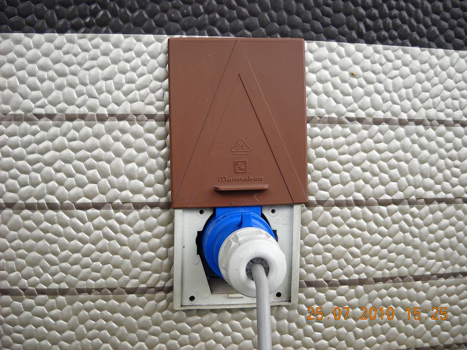

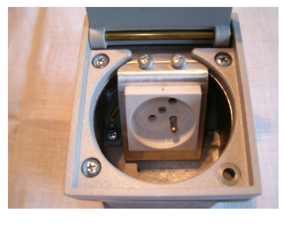

Mam takie pytanie do Was. Czy klapki od przyłącza elektrycznego podczas jazdy są stale opuszczone na dół czy może czasem pod wpływem pędu wiatru latają góra - dół jak chorągiewka na wietrze. U mnie obie, i ta od zasilania przyczepki i ta od dodatkowego gniazdka na 220 V w trakcie jazdy "fruwają". Może ktoś z Was już przerabiał ten problem i ma jakieś ciekawe rozwiązanie jak je zabezpieczyć na czas jazdy. W obu klapkach ( jak na zdjęciu ) są oryginalne sprężynki, ale nie spełniają one swojego zadania.
przyłącze prądowe - zasilanie w prąd przyczepki
dodatkowe gniazdko na 220 V
Jurek, ja w swoim VW T4 mam klapkę na magnes. W moim wypadku to się trzyma bo buda blaszana. W Twojej budzie można by podkleić na silikon małe magnesy i może to wyda, popróbuj. :hop1:
W poprzedniej budce klapka też fruwała - miała wytarte zaczepy . W obecnej nie fruwa , ale czasem ciężko ją otworzyć . Pomysł z magnesem dosyć sprytny .Powodzenia :hop1:
b.b tulipan, pomysł bardzo oryginalny i jednocześnie prosty w wykonaniu oraz nie wymagający praktycznie żadnych nakładów - jedynym problemem jest umiejscowienie na klapkach magnesów tak by stykały się one z "budą" :hop1:
maciekzal, przy tym dodatkowym gniazdku sprężyna jest silna, mocna ale w starciu z wiatrem jest .... już za słaba :hop1:

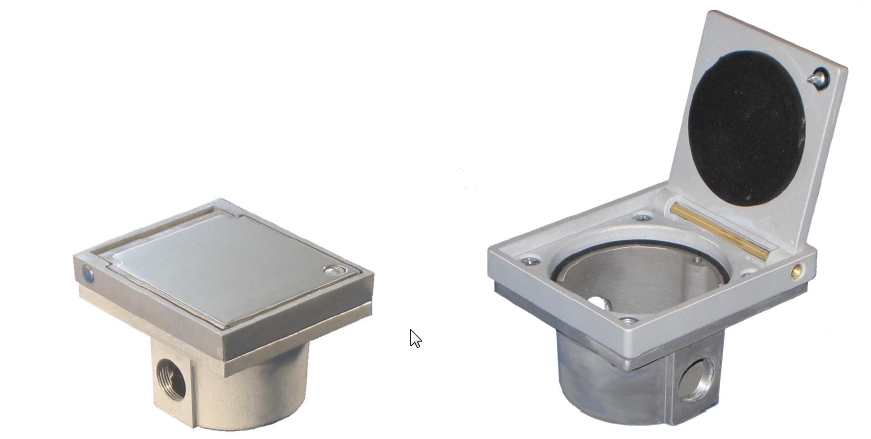

Zamiast tego dodatkowego zwykłego z klapką możesz użyć puszki zakręcanej na śrubę i zamontować w niej gniazdo 230 w standardzie 45 np. Legrand Mosaic lub inne produkty - w hurtowni elektrycznej będą wiedzieć co to standard 45.
Tu masz link do zgrabnych puszek:
http://www.electraplan.pl/produkty/burghart/karta_katalogowa_-_puszki_podlogowe_serii_2290_-_2295.pdf
www.electraplan.pl
A gniazdo 230 w standardzie 45 zakupisz wszędzie.
W tej puszce możesz zainstalować sobie inne gniazda w standardzie 45 np. komputerowe, telewizyjne itd
edit:
będą pasować gniazda innych producentów
patriks, ładne te puszki, szczególnie ta 2290 – PLA, szkoda tylko, że na stronie, którą podałeś nie ma wymiaru tej spodniej części ( okrągłej ) - jeśli miałbym teraz rozwiercać i powiększać otwór w przyczepie pod tę puszką to gra nie jest warta świeczki :hop1:
Effendi u mnie też latała klapka od zasilania.
Przykręciłem ją wkrętem. Na postoju odkręcałem, a wkręt wkręcałem z pominięciem klapki. polecam.
A co do dodatkowego gniazda - poszukaj w hurtowni elektrycznej innego - z maksymalnie mocną sprężyną. Przecież wymiary gniazdek są znormalizowane.
Ciekawe rozwiązanie to dodatkowe gniazdko. Zapewne służy do zasilania urządzeń w przedsionku?
Ja zamontowałem na przewodzie zasilającym przyczepę gniazdo potrójne z przedłużacza.
rozgałęziacz na przewodzie zasilającym przyczepę
gfizyk, Myślałem nad takim rozwiązaniem, ale po kilku takich operacjach wkręcania i wykręcania śruby to otwór w klapce się "wyrobi" i najprawdopodobniej trzeba by wymieniać klapkę ;)
mas444, te dodatkowe gniazdko zrobiłem właśnie z myślą o zasilaniu dodatkowych odbiorników w przedsionku aby nie ciągać po podłodze ani też przez okno kabli ;)
Boguś myślałem nad tą Twoją propozycją podklejenia magnesów na silikon, ale ostatecznie skorzystałem z dwóch magnesów na klapkę, pod magnes wkładam miękkie PCV i nawet przy wczorajszych silnych wiatrach podczas jazdy klapka nie raczyła się ruszać, w "odwodzie" mam jeszcze silniejsze magnesy neodymowe :ok:
