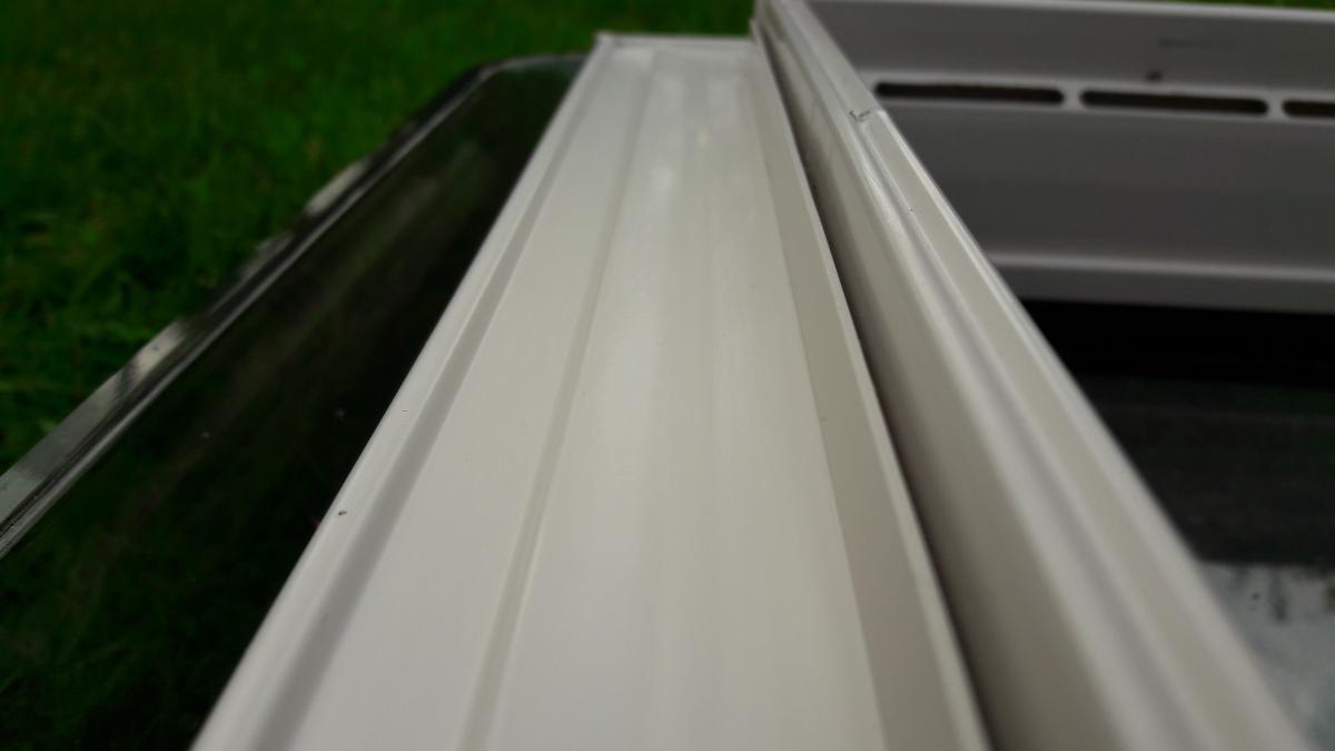

Tak, jak obiecałem, krótka fotorelacja z uszczelnienia okna.
Zdjęcie dolnej osłony okna dachowego:
jest dosyć proste. Trzyma się ona na takich bolcach:
tak więc wystarczy zdecydowanie pociągnąć w którymś miejscu obiema rękami w dół. Jak już się osłona odczepi od pierwszego bolca, to potem już idzie prosto, bo jest gdzie włożyć palce. Tak więc tu nie ma jakichś śrub od góry montowanych, jak mi się wcześniej wydawało.
Następnie odkręcamy śruby od wewnętrznej strony - te wkręcone w okno dachowe - i możemy wyjmować okno. Śrub wkręcanych w dach nie trzeba odkręcać i raczej nie polecam, bo potem może być problem z przykręceniem tych samych uchwytów w te same miejsca. No bo jak się uchwyty po przemieszczają, to chyba nie muszę pisać, że potem będzie problem z osadzeniem okna i osłonki.
Kolejny krok to wypchnięcie okna do góry. Wierzcie mi lub nie, ale ten klej bardzo dobrze trzyma i wypchnięcie z odklejeniem nie jest takie proste. Walczyłem z tym trochę czasu, ale się udało. W miarę odklejania się okna należy poruszać tymi aluminiowymi profilami, bo mają takie haczyki i mogą blokować wyjęcie.
Po wyjęciu okna ukazał mi się taki oto widok:
Klej wypchnięty na zewnątrz był twardy jak skała i popękany. Nie wiem, czy to kwestia kiepskiego kleju czy po prostu wielu lat schnięcia. Tak czy inaczej mam podejrzenia, że ktoś już coś tu mieszał przy tym oknie. Potwierdza to fakt, że jednego bolca brakowało a drugi (biały) nie był od kompletu.
Poniżej miejsce, w którym najprawdopodobniej przeciekało:
widać to po czarnym nalocie.
Następna czynność to oczyszczenie dachu i okna. Najpierw zacząłem skrobać drewienkiem, tak jak to ktoś polecał na forum. Na szczęście teść dał mi plastikową kartę:
i powiem Wam, że tą kartą się wyj.... czyściło. Dach jeszcze jako tako, ale do czyszczenia okna była świetna. Poniżej okno wyczyszczone tylko tą kartą i gdzieniegdzie nożykiem w głębokich zakamarkach:
Nie ma tu żadnej reklamy, możecie wykorzystać dowolną kartę debetową/kredytową/telefoniczną.
Następnie dach i okno w miejscach klejenia umyłem wodą i po przeschnięciu wymyłem benzyną ekstrakcyjną:
No i byłem gotowy do nakładania kleju:
Nie wiem po co, ale zamówiłem dwa kleje - tak na przyszłość. I bardzo dobrze, bo by mi zabrakło. Niestety, ale przez tą wspaniałą pocz... pol... przesyłka mi szła ponad tydzień i straciłem piękną pogodę na taką robotę.
W oknie dachowym jest taki rowek, przez co musiałem podwójnie jak nie potrójnie kłaść klej:
Dodatkowo na płaskiej powierzchni umieściłem dodatkowy, trzeci pasek kleju:
i takie oto cudo wystarczyło umieścić z powrotem na swoje miejsce i docisnąć:
Odpowiedni docisk dają jednak dopiero równomiernie wkręcone śruby.
Podziękowania dla poprzedników, którzy opisywali swoje robótki. Dzisiaj w nocy ma mocno lać, tak więc jutro sprawdzę, co moja robota jest warta.

witus
Sporo kleju wyszło bo nakładała klej chyba nie na te elementy? Ja bym na te stykające się z powierzchnią dachu kładła, a rowki są chyba na nadmiar który wypłynie.

lbuster
... a rowki są chyba na nadmiar który wypłynie.
Też tak mi się wydawało. Jednak widzę wady takiego nałożenia kleju. Po pierwsze z zewnątrz by było widać szczelinę między oknem a dachem - nie widziałem jeszcze takiego rozwiązania i raczej nie chciałem być beta-testerem. Nie wiem, czy to by estetycznie wyglądało - może tak a może nie. Po drugie, w naszym klimacie, w okresie zimowym woda by się dostawała w tą szczelinę i przy przejściach temperatury w okolicach zera mogłaby rozsadzać i niszczyć klej. Ostatni argument to to, że pozostałe okna także mam z klejem na zewnątrz i jedno inne by średnio wyglądało. Choć coś czuję że podobna akcja mnie czeka z pozostałymi oknami dachowymi.
