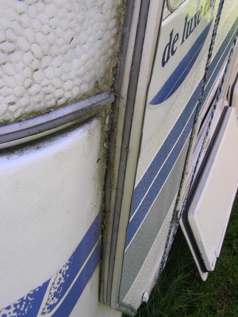

Witam serdecznie,
Bardzo proszę o pomoc. Jestem totalnym nowicjuszem jeżeli chodzi o przyczepy. Jak na razie moja wiedza opiera się w 90 % o niniejszą stronę oraz jej forum. Od 2-3 miesięcy konsekwentnie oglądam masę przyczep w całej polsce. W zasadzie jestm już na jedną zdecydowany - w środku nie czuję wilgoci, niby wszystko działa, podłoga wydaje się być zdrowa, nosi tylko zwykłe ślady użytkowania ale jednak niepokoi mnie jedno miejsce, które wyglą jakby było w jakimś nalocie. Nie mam pojęcia co to jest i czy to coś groźnego. Pozwalam sobie załączyć zdjęcie. Uszczeli wydają się być zdrowe i solidnie przyklejone. Czy to coś poważnego co dyskwalifikuje jej kupno czy raczej da sie do bez problemu zetrzeć i jest naturalne.
Z góry dziękuję za pomoc i pozdrawiam
Tomek
Ja bym Ci zaproponował pierwszą próbę organoleptycznie - przejechać palcem. Jeśli schodzi, powąchać. Jeśli to grzyb, poczujesz charakterystyczny zapach. Jeśli inny nalot, zapachu nie będzie. Moim zdaniem podstawa to we wnętrzu nie ma prawa być wilgoci. Jeśli z zewnątrz poza nalotem gdzieś może wchodzić wilgoć, to lepiej uważać. Ale ewentualnie wszystko da się naprawić. Jak nie ma wilgoci w środku, to z zewnątrz uszczelnić i będzie OK.
Poza tym niech jeszcze wypowiedzą się ci, co mają większe doświadczenie z remontami :-)
nic sie nie boj - to zapewne mszany nalot - buda moze stala gdzies pod drzewem i tak zarosla - myjka cisnieniowa zalatwi sprawe
dla pewnosci sprawdz w srodku - odkrecisz kilka wkretow naroznika i bedziesz widzial czy "obcy" przedostal sie do srodka
Sprawdzałem w środku - nie ma śladu grzyba, wilgocią też nie śmierdzi. Bałem się, że to się może przedostać do środka. Dzięki piękne za pomoc !.
też mi wygląda na brud, widać też na poziomej listwie
grzybek raczej na plastiku nie wyjdzie, a ta dolna część, to jak sadze plastik kufra
Tak jak już koledzy pisali; od zewnątrz wygląda nieciekawie, ale to wszystko natura. Oprócz mchu, zwykłego brudu, w wiosennych miesiącach jest pełno pyłków. A to żółte, a to brązowe a to białe... I pakuje się ten pyłek we wszelkie szczeliny i chropowatości i wygląda potem jak na zdjęciu :ok:
kolego nie ma strachu :ok: połowa budek o której właściciele troszke mniej dbają ma takie ślady To poprostu brudy z powietrza które w zakamarkach się zbierają Proponowałbym porządnie ją wyszorować :ok: a dla spokojności popatrzyłbym jak w tym miejscu wygląda wszystko w środku ;)

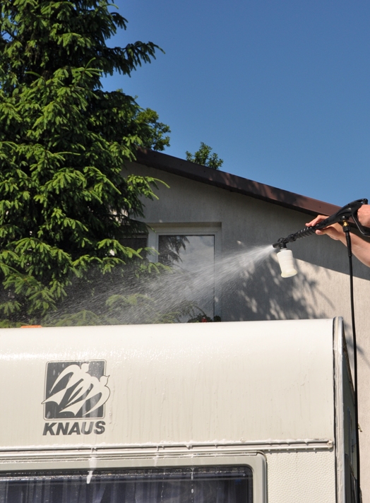

Załatw sobie na jakiejś bezdotykowej myjni ok 1l aktywnej piany. Wlej do atomizera(psikacza) spryskaj budke... poczekaj chwile.... przeleć szczotką... spłucz z węża ogrodowego i masz budke jak nową:hehe: bez podmywania uszczelnień :hehe:
A ja mam pytanko - czy piana aktywna nie zniszczy okienek z plastiku???
a czy zniszczyla Ci w samochodzie atrape,klamki,lusterka i zderzaki?
Ja do nakładania aktywnej piany używam karchera i specjalnej koncowki. Potem tak jak kolega napisal - gąbka i spłukanie niskim ciśnienie.
