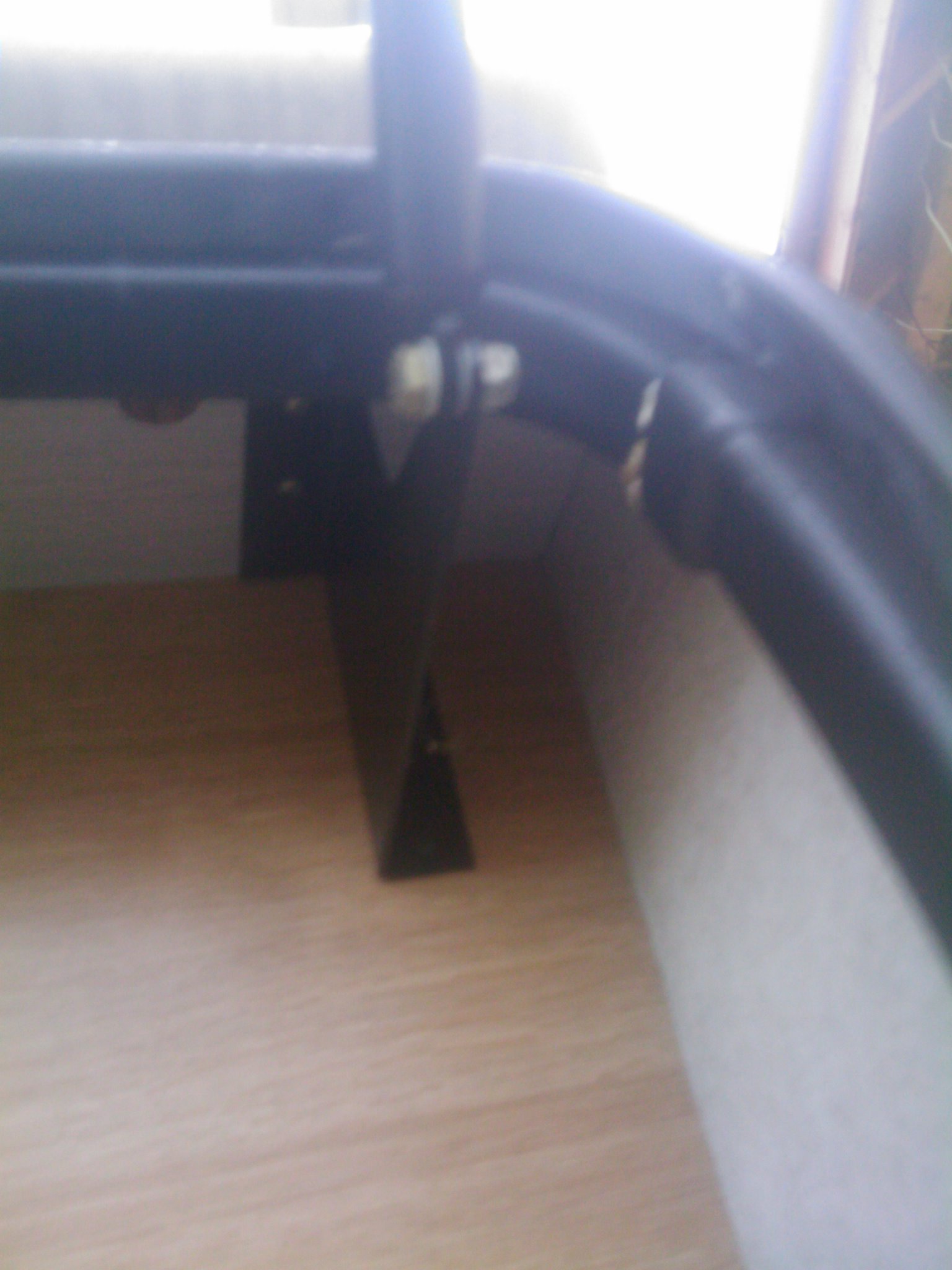

kolos7 , mógłbyś wrzucić fotkę? jestem ciekaw jak zamontowane są takie siłowniki. może dorobie u siebie ? :ok:
Proszę bardzo.

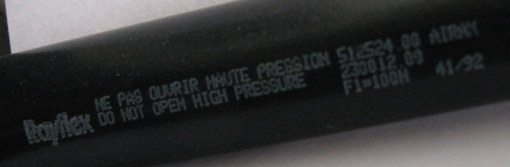

W moim Knausie jest taki amortyzator.
12513380888539200371.jpg[/url
hmmm myślałem, że autorowi chodzi o przedni luk - czyli tam gdzie chowamy butle. Ale dzięki Wojtek za fotki. Podnoszone siedziska na amorek to też niezly patent :ok:
Faktycznie źle zrozumiałem, ale może Ktoś będzie zainteresowany.

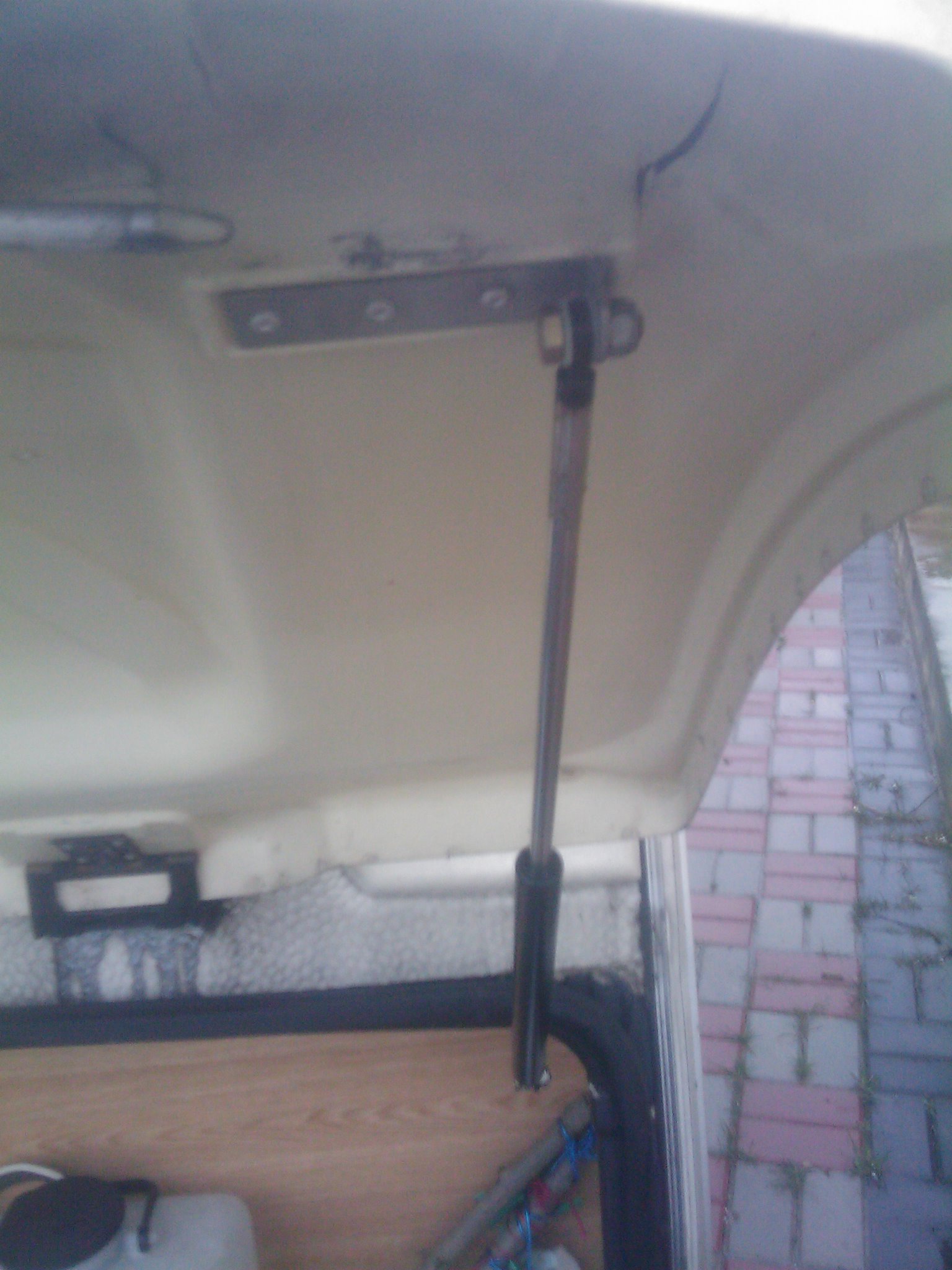

[ Dodano: Czw 06 Maj, 2010 17:25 ]
Naprawiam moją omyłkę i zamieszczam następne fotki, jest jeszcze jeden amortyzator gazowy w urządzeniu najazdowym, ale przy takiej pogodzie nie będę tam zaglądał.
