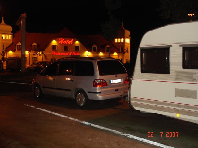

W 2007 roku byliśmy Galaxy 1.9 tdi 130KM + przyczepa we Włoszech i Chorwacji.
Samochód spisał sie doskonale.
Niestety a może całe szczęście 2 tygodnie po powrocie z wakacji samochód nam padł. Skrzynia, sprzęgło, dwumasówka.

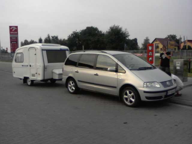

Szczerze sam byłem mile zaskoczony. Ale zapewne chodzi o wagę . Yarisa waży 1050kg. Przyczepa coś koło 750kg+ bambetle 100?. Razem 1800-1900. A twój zestawik?
I koszty ropy zdecydowanie mniejsze: Z podpiętą budką 6,5 do 7 litrów w górach.
jak Wy to robicie :P
mnie sharan 99 rok, 110KM, spalił z niewiadką 9-10L ON :przytul:
solo spala 7L
aaa to czekaj, wątek było o Sharanie :D
sharan załadowany ok 2.5T, + niewiadka też załadowana min 500kg
to razem 3T jak nic :P
no i jazda po PL "drogach", czyli gaz-hamulec-gaz itd :przytul:
