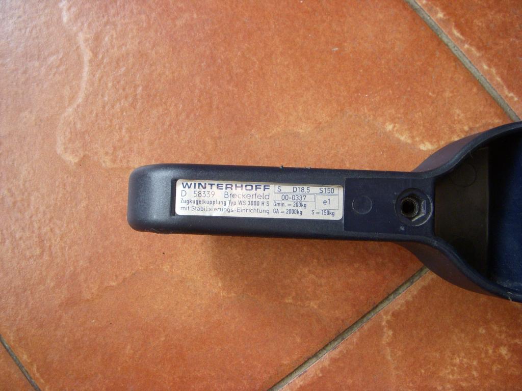

Witam. Mam zamiar kupić zaczep WINTERHOFF WS3000 i mam pytanie - zaczep ten ma max. 3000 kg uciągu (na tabliczce znamionowej jest też min. 200kg) natomiast moja przyczepa w porywach ma 1000kg. Czy jest to jakiś problem? :piwko:
to70, żaden,jak chcesz to go kup ale mozna i z mniejszą siłą,odpowiednią do danej przyczepy.(150kg)to jest nacisk na hak.
Nacisk na hak to 150kg a 200 to min uciąg. Dołączam fotkę tabliczki
Bardzo ładny zakres tolerancji, myślę że będzie sprawował się bardzo dobrze. Będziesz mógł zabrać z domu połowę szafy do przyczepy.
Jest w tym zasadzka: 150 nacisku na hak to mało która osobówka ma :-) trzeba dobrze poszperać w papierach auta i przyczepy.

Zgadzam się z Tomkiem, z Winterhoffem możesz mieć problemy z częściami zamiennymi. Mam takiego na pólce i leży już ponad rok. Jednak AL-KO AKS to bardziej sprawdzone rozwiązanie.
Winterhoff którego pokazujesz jest do przyczepy o maksymalnym DMC 2000kg, natomiast to 150kg to maksymalny nacisk statyczny na hak.
