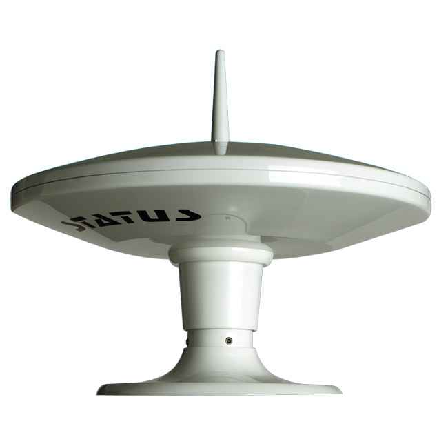

Kupiłem telewizor LCD do mojego kempingu Swift Silhoute, ale jak go podłączyłem do instalcji antenowej "STATUS" to nic nie mogę odebrać, instalacja ma wzmacniacz i tak to nic nie daj, czy coś robię nie tak proszę o pomoc.
Sieniek0916, a jaką masz antenę i gdzie ta antena , jak naziemna nie do okólna to trzeba ustawić w kierunku na nadajnik.
Jest to oryginalna antena na dachu okrągła.
naziemna czy SAT , bo nie wiem
naziemna, do ogólna powinna zbierać sygnał , choć nie znam jej, jest do tego wzmacniacz, może tu coś źle podłączyłeś?
tego nie da się xle podłączyć są 2 wyjścia i na obu śnieży.
ze wzmacniacza jest dwa wyjścia jedno na radio , drugie na TV i zasilane na 12 V lub 230 , sprawdź czy jest włączony zasilacz.

Z moich doświadczeń: nie działają dobrze anteny okólne z widocznymi radiatorami lecz jedynie te, udające talerz oraz nigdy nie wyprowadzać kabla antenowego kominem pieca grzewczego.
  • 2 lata później...
Temat stary, ale właśnie mam identyczny problem jak kolega Sieniek.... Identyczna antena i ani radio ani TV nie działa - nie łapie nic....
