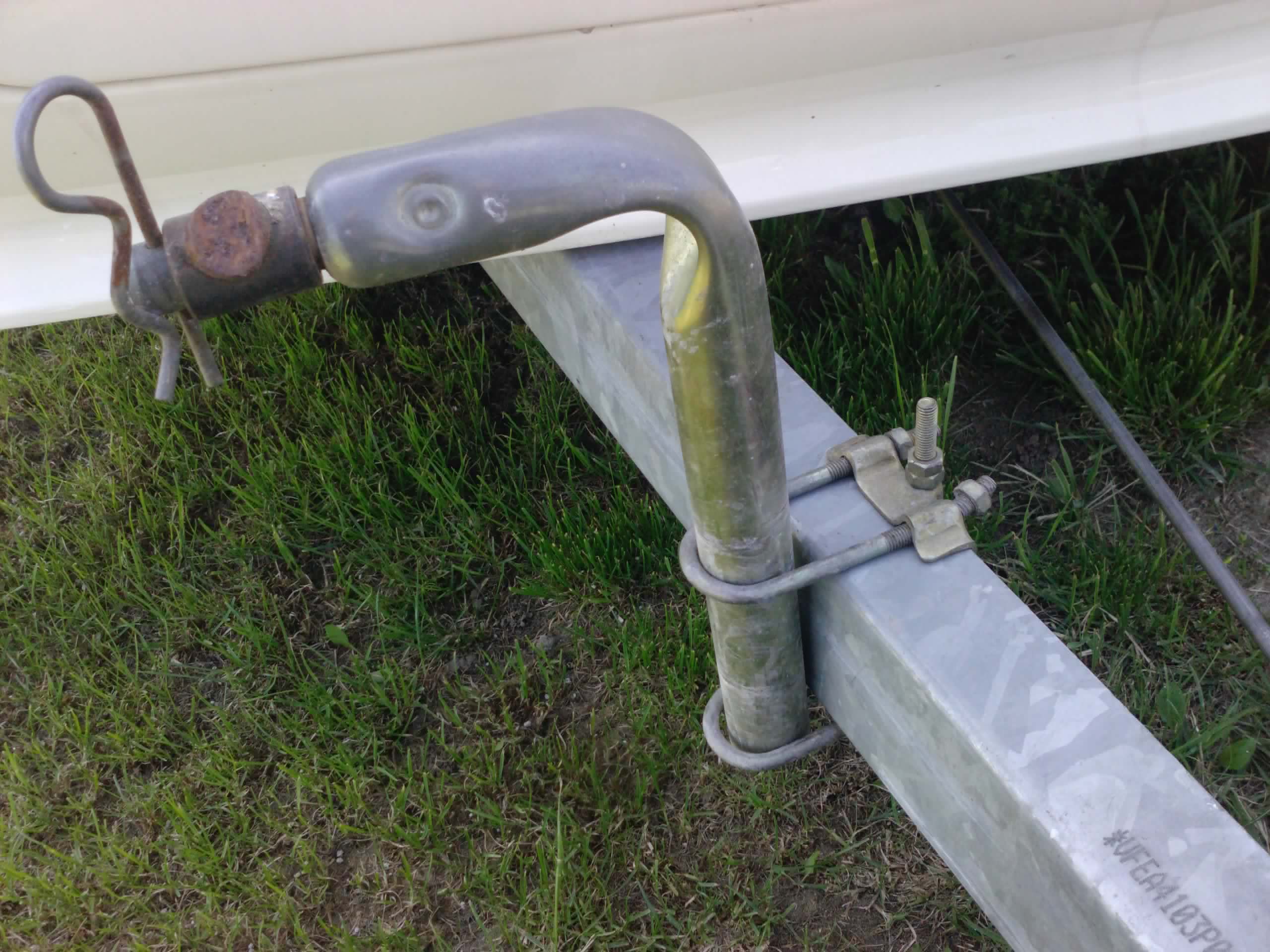

co to jest ???
znalazłem takie coś w schowku ,jedyne miejsce gdzie to coś pasuje to dyszel, ale co to jest ????
Jest to uchwyt stabilizatora. Miałem takie coś na wyposażeniu swojej poprzedniej przyczepy. Takie uchwyty powinny być dwa (drugi symetrycznie) i połączone małymi resorkami do uchwyów przy haku. I to to miało amortyzować. Nie używałem. Produkcja tego mojego to rok 1986

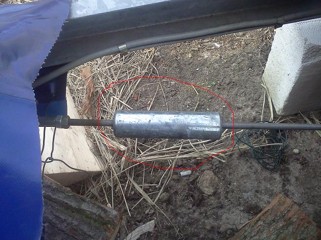

i mam następne pytanie z cyklu "co to jest ??" chyba powinno to być jakoś zamontowane bo mi to lata po całym pręcie od hamulca od zaczepu aż po ośkę :rolleyes:

W tej tulei jest spreżyna.Dzwignia hamulca ręcznego pociąga przez "to" pręt hamulca (do kół).
Ta część musi być między dzwignią hamulca a nakrętką .

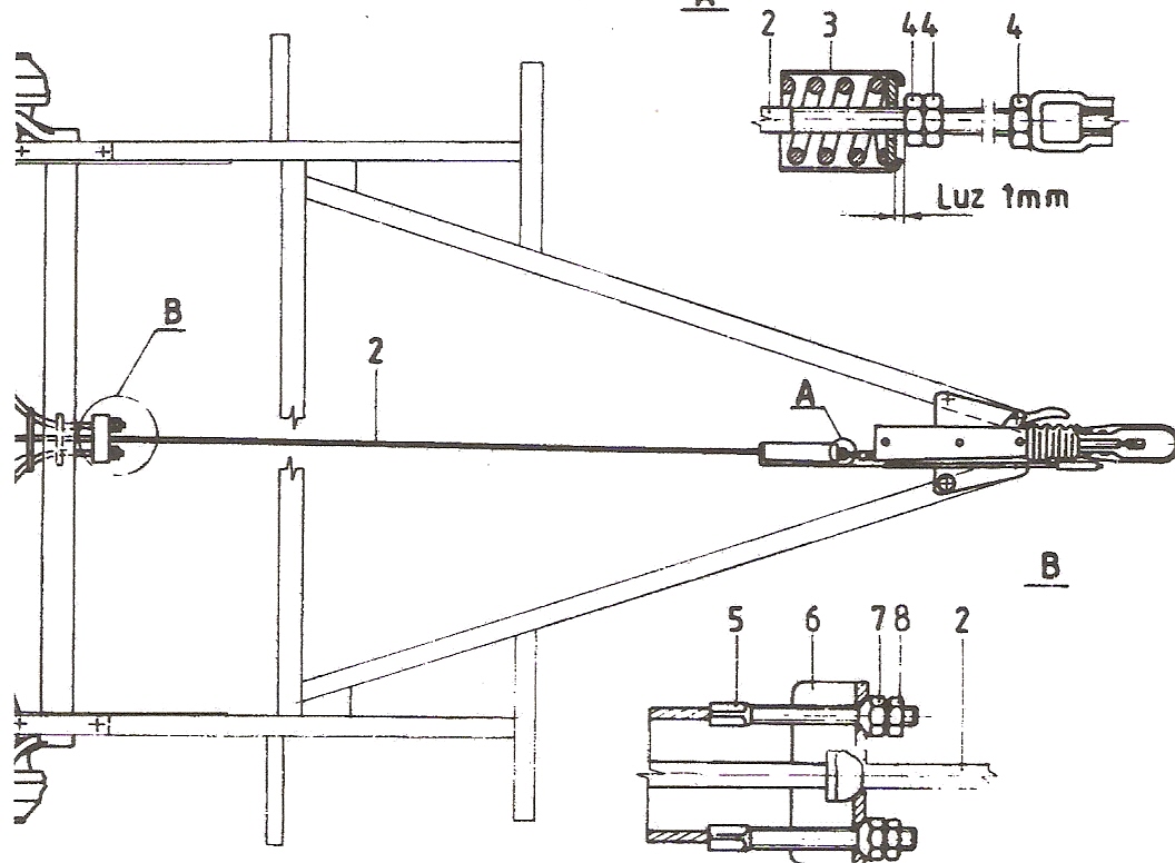

Zobacz w The_Caravan_Manual jest na forum .

nie ma możliwości żeby "to" było między dźwignią hamulca a nakrętką :( ma ktoś może fote jak to powinno być ???
niezbyt już pamietam bo teraz mam siłownik przy ręcznym ale ta sprężyna chyba miała jakiś związek z hamulcem ręcznym :hmm: niechce w błąd wprowadzać bo naprawde nie pamietam jak to było przy poprzednich budkach ale to miało chyba służyć temu by nie przeciągnąć za mocno ręcznego i nie zerwać linek Tak jakoś mi się przynajmniej kojarzy :-]
też mam siłownik przy ręcznym (zaczep AL-KO) i jakoś mi to tam nie pasuję :(

Tomek ( Kit ) dobrze napisał . Sprężyna jest po to aby niezerwać linek ręcznego . Jak będę przy swojej przyczepce to sprawdzę mocowanie i zrobię zdjęcie
tak "na oko" to mi czegos tam brakuje... dlatego to ci lata

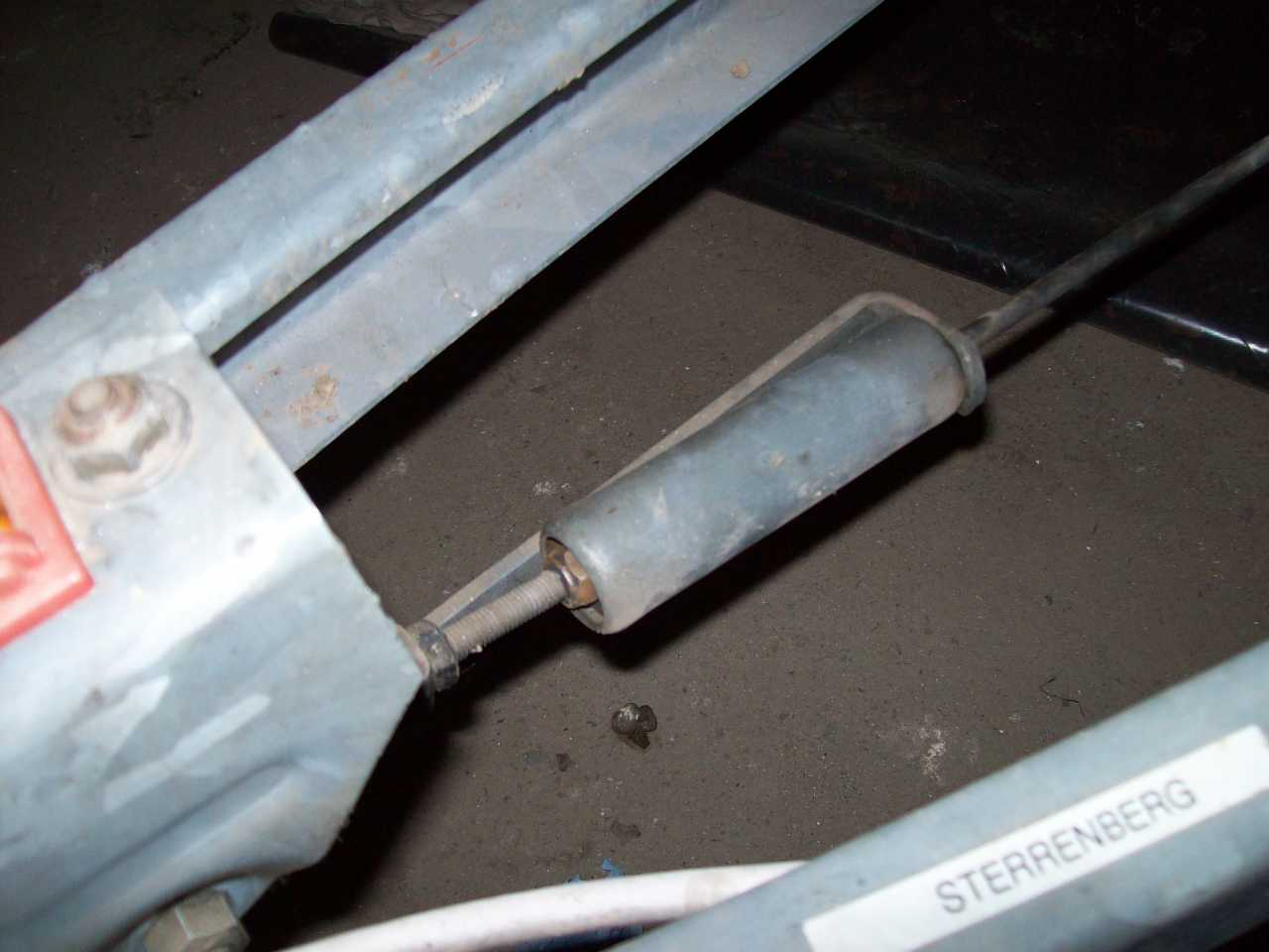

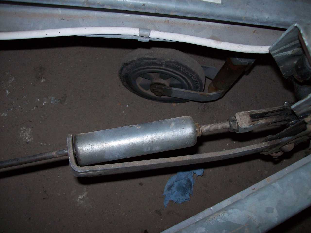

Mówisz i masz. :skromny:
Ten dinks jest założony na pręt łączący suwadło z linkami i ograniczony nakrętką regulującą ,
z drugiej strony jest ramie połączone z dźwigną ręcznego. Przy mocnym zaciągnięciu ręcznego
ta sprężyna w środku ma się uginać.
Ręczny wolny
Ręczny zaciągnięty
dzięki za odpowiedzi , teraz wiem co mi brakuje :) a może to jest nie potrzebne ?!?! jak kupiłem przyczepkę był zaczep i najazd KNOTT a zmieniłem na AL-KO .
