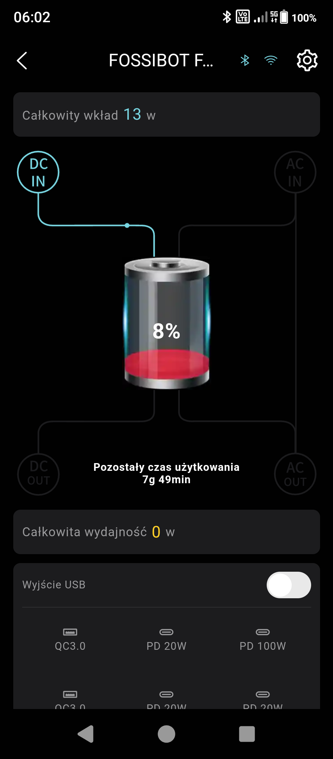

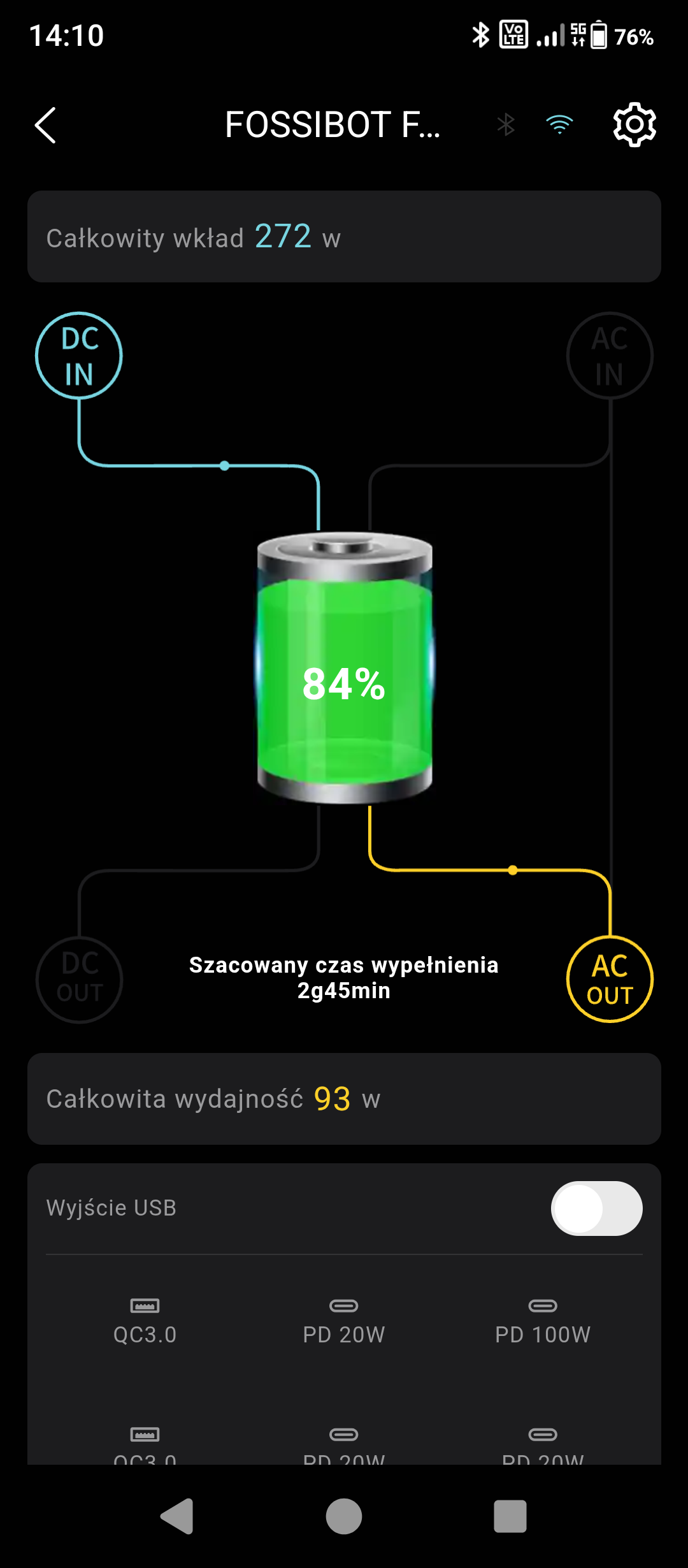

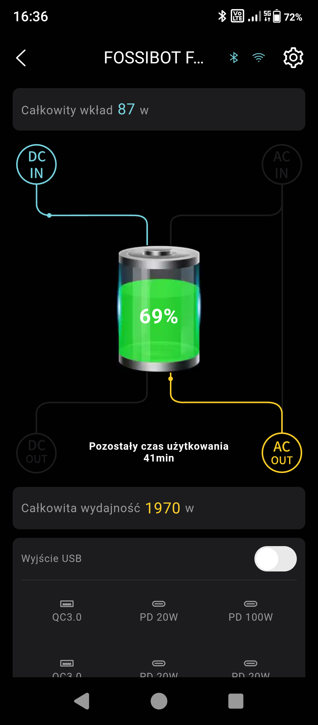

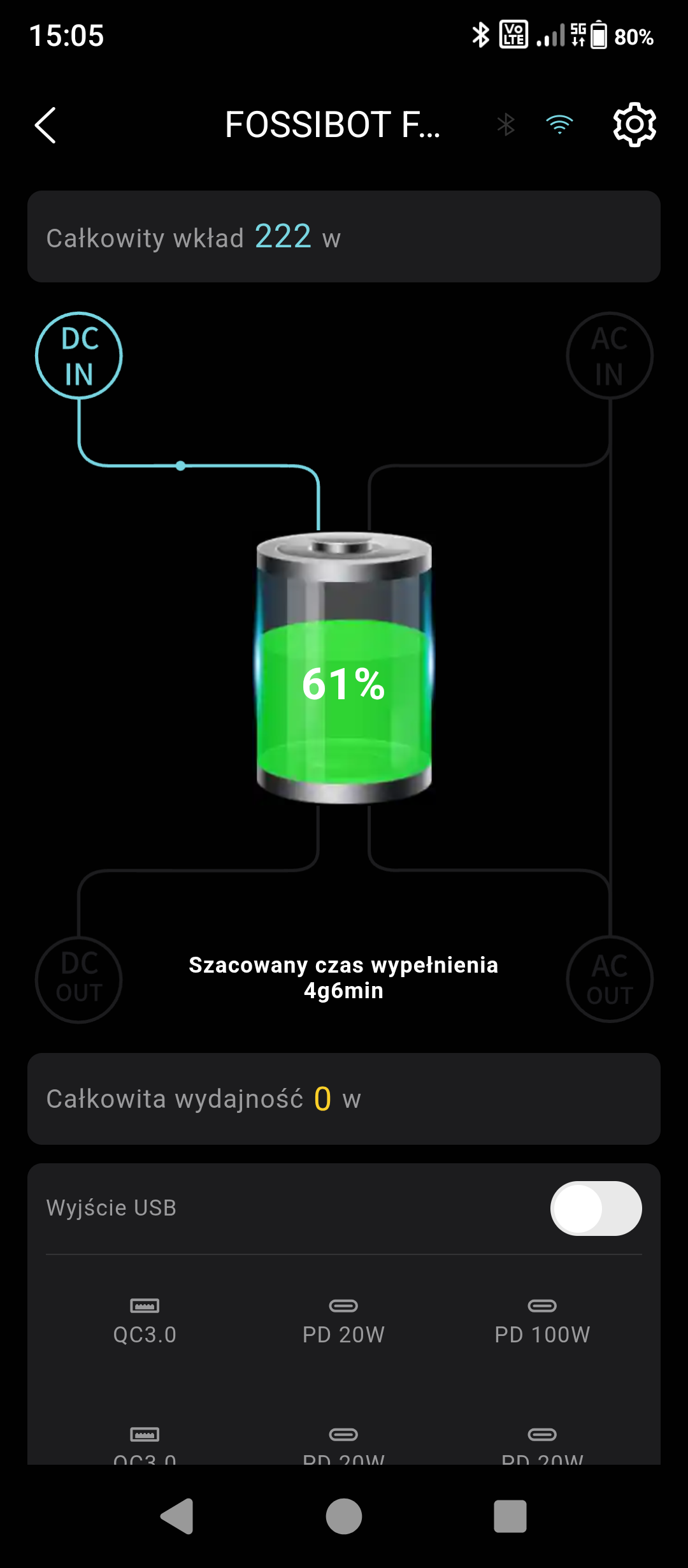

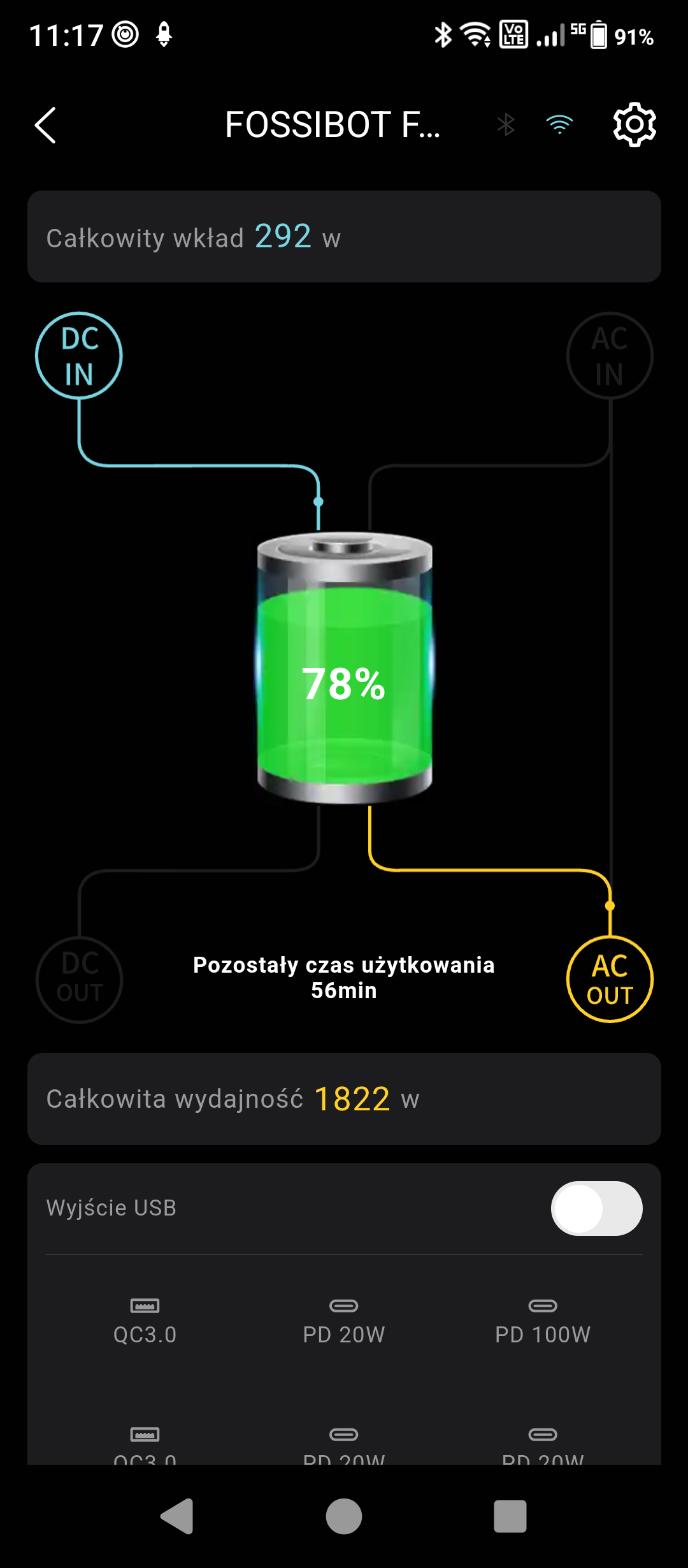

Wyjazd z domu ok godz. 8.00. Na kempingu starałem się ustawić panel zawsze w kierunku słońca. Max mocy jaką udało się osiągnąć to ok. 290W. W tym dniu stacja ogarniała herbatkę na śniadanie, kawki na 2 osoby z czajnika i 2 kawy z kawiarki podgrzewanej na maszynce elektrycznej + bojler i lodówka, która była podłączona przez cały czas nawet w czasie jazdy na kemping. Po południu na obiado-kolację przed grylem czajnik na gorącą wodę+bojler. Lodówka działała do następnego dnia do godz.6.00. w tym czasie stacja osiągnęła 8% poziomu baterii. Postanowiłem wyłączyć stację ponieważ szkoda mi było drenować baterie do końca, więc lodówka została przełączona na gaz i tak już została do odjazdu.

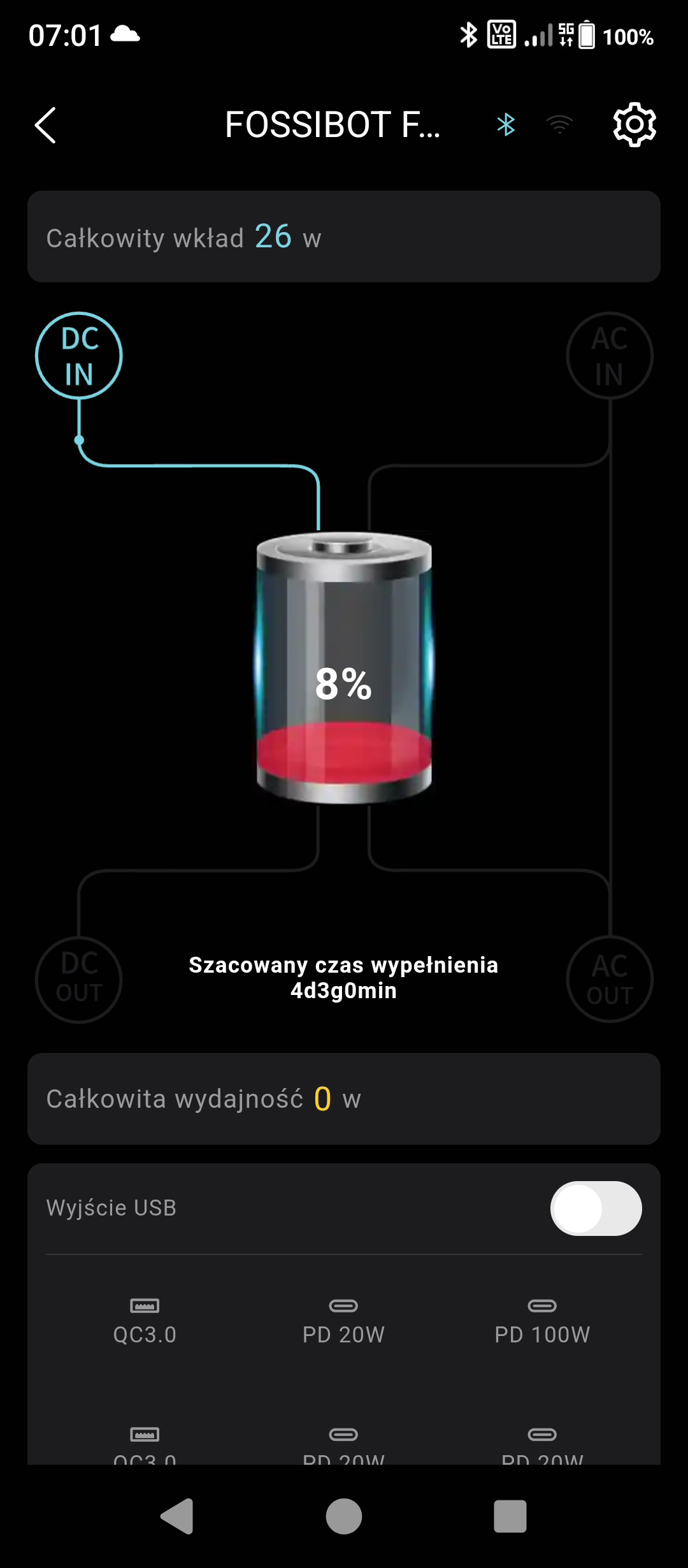

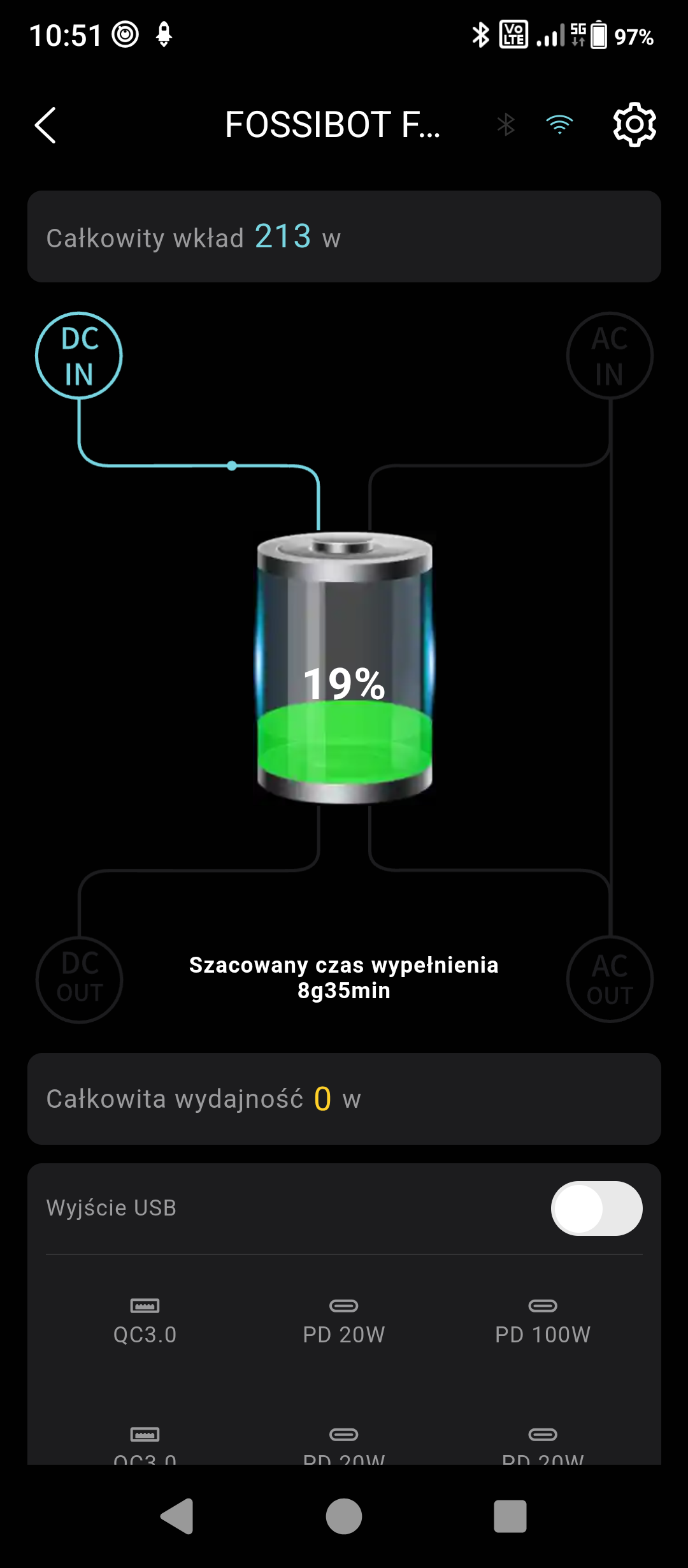

W następnym dniu panele z samego rana godz.6.00 poszły na dach przyczepy i tam leżały do końca pobytu weekendowego. Ładowanie stacji rozpoczęło się od wartości zużytej baterii jak powyżej, ale nie było już takie efektywne jak w pierwszym dniu, gdzie były na gruncie i jeszcze przestawiane w kierunku słońca.
W międzyczasie były robione herbatki i kawki x 2 plus załączony bojler. Następnie wypad na plażę. Przez ten czas było tylko ładowanie stacji bez obciążenia na wyjściu.

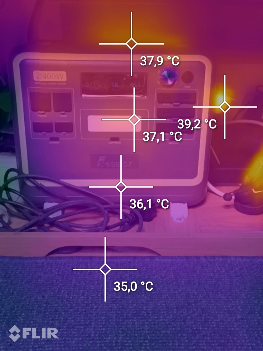

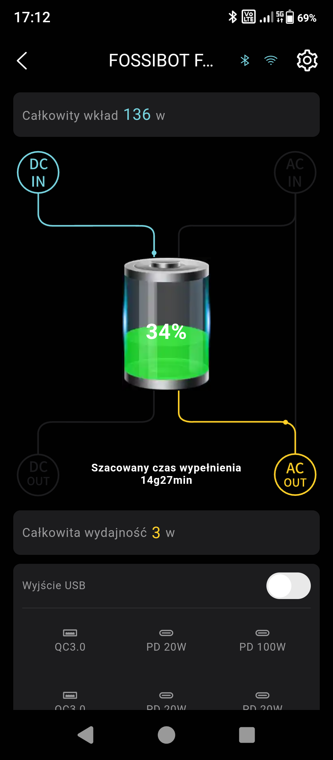

Po południu ok.godz.16.30 załączyłem stację, zdążyła naładować się do 70%. Następnie przygotowanie do obiadu. Tym razem do dołączyła frytkownica o mocy 2150W, czy jak kto woli Air Frayer działa ok 40 min, jeszcz załączony był bojler i wentylator. W końcowym efekcie stan akumulatorów osiągnął 34% i tak już został do przyjazdu do domu. Obiadek był smaczny.
Na tym kończę swój wywód, mam nadzieję że może komuś kiedyś będzie pomocny.
Powyższy opis postaram się potwierdzić załączonymi screenshotami z aplikacji stacji i kilka zdjęć wykonanych z obserwacji jeśli uda się je dodać.
Na koniec zrzut ekranu na temperatury stacji po działaniu frytkownicy. Kolejność obrazków dodawałem zgodnie z opisem, czas jest pokazany w górnym lewym rogu.
