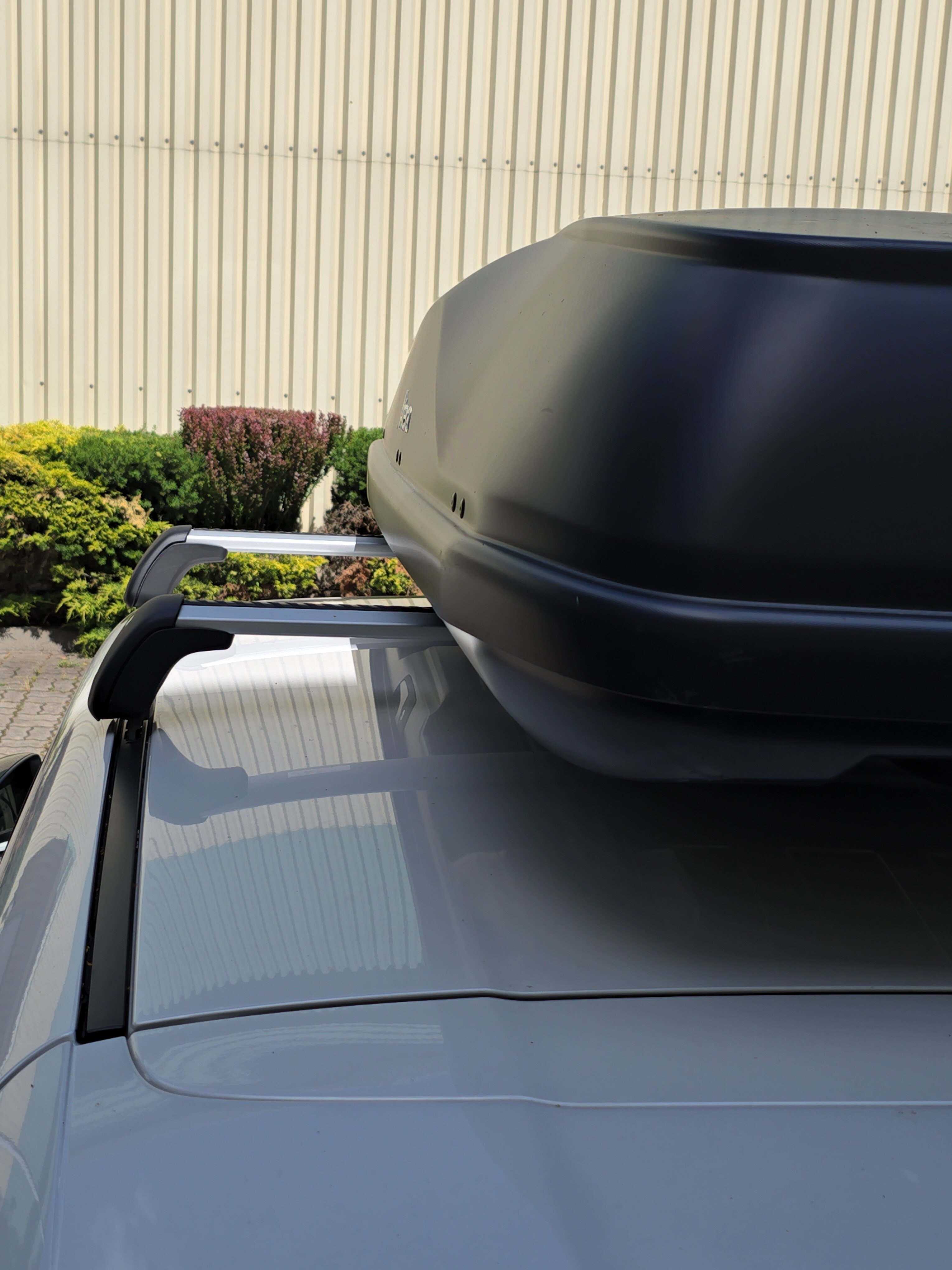

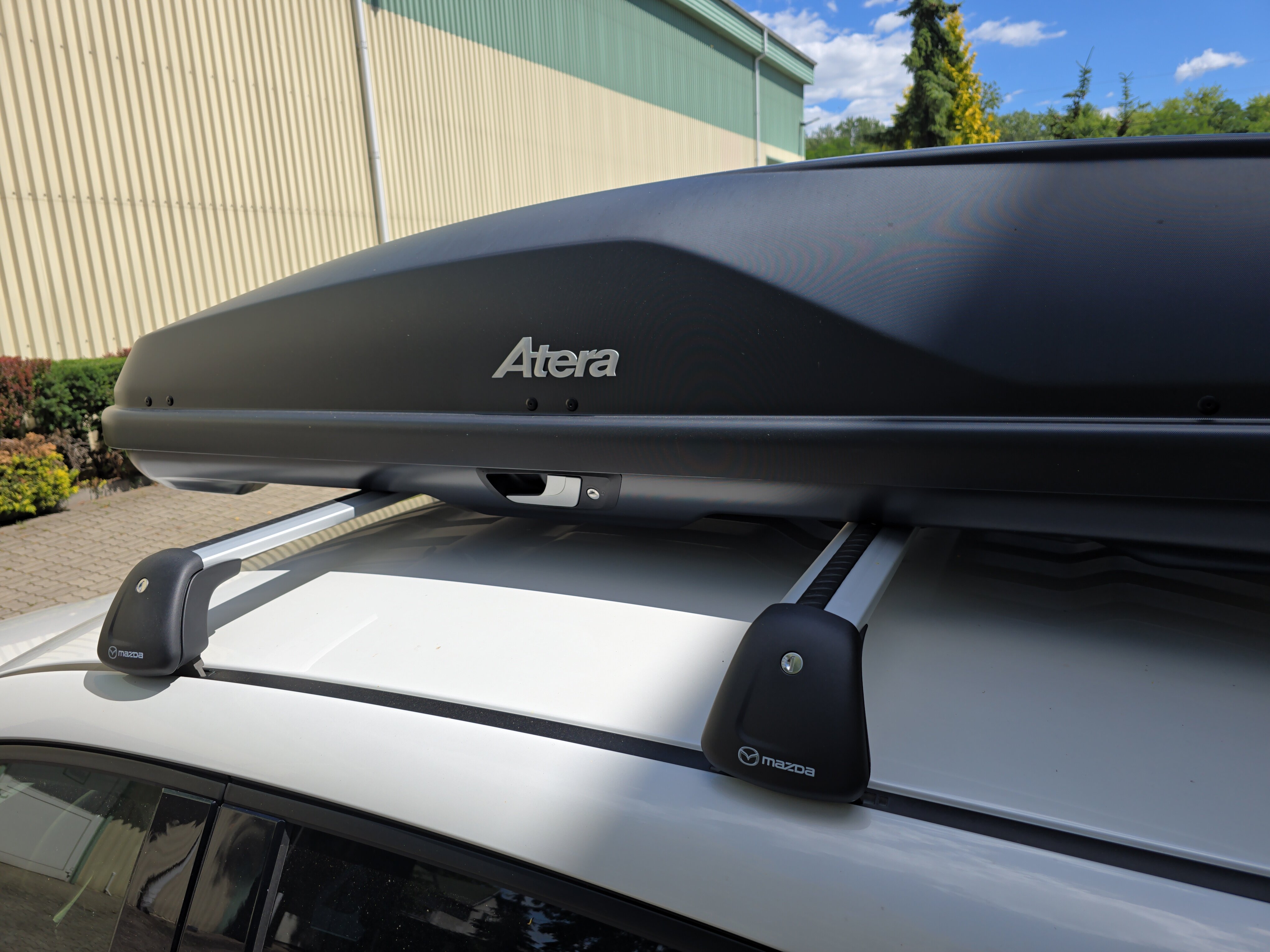

Hej,
 czy są jakieś zastrzeżenia, co do umieszczenia bagażu na belkach, obok boxa na dachu samochodu? Mam ze 25-30 cm wolnego miejsca i chciałbym wrzucić shelter. Moszna? I załóżmy jeszcze, że 90% mieści się na belkach, kawałek wystaje, tak do relingów. Sądzę, że dobrze spięty jest bezpieczny. Ale może przepisy, albo Wasze doświadczenie jest innego zdania?

Nie wiem czy w trakcie robienia zdjęcia miałeś coś zapakowane w boxie bo zdjęcie robi wrażenie jakby belki uginały się od ciężaru.
Pamiętaj że dach też ma swoje dopuszczalne obciążenie to że coś się zmieści to jedno a waga tego czegoś to drugie.
