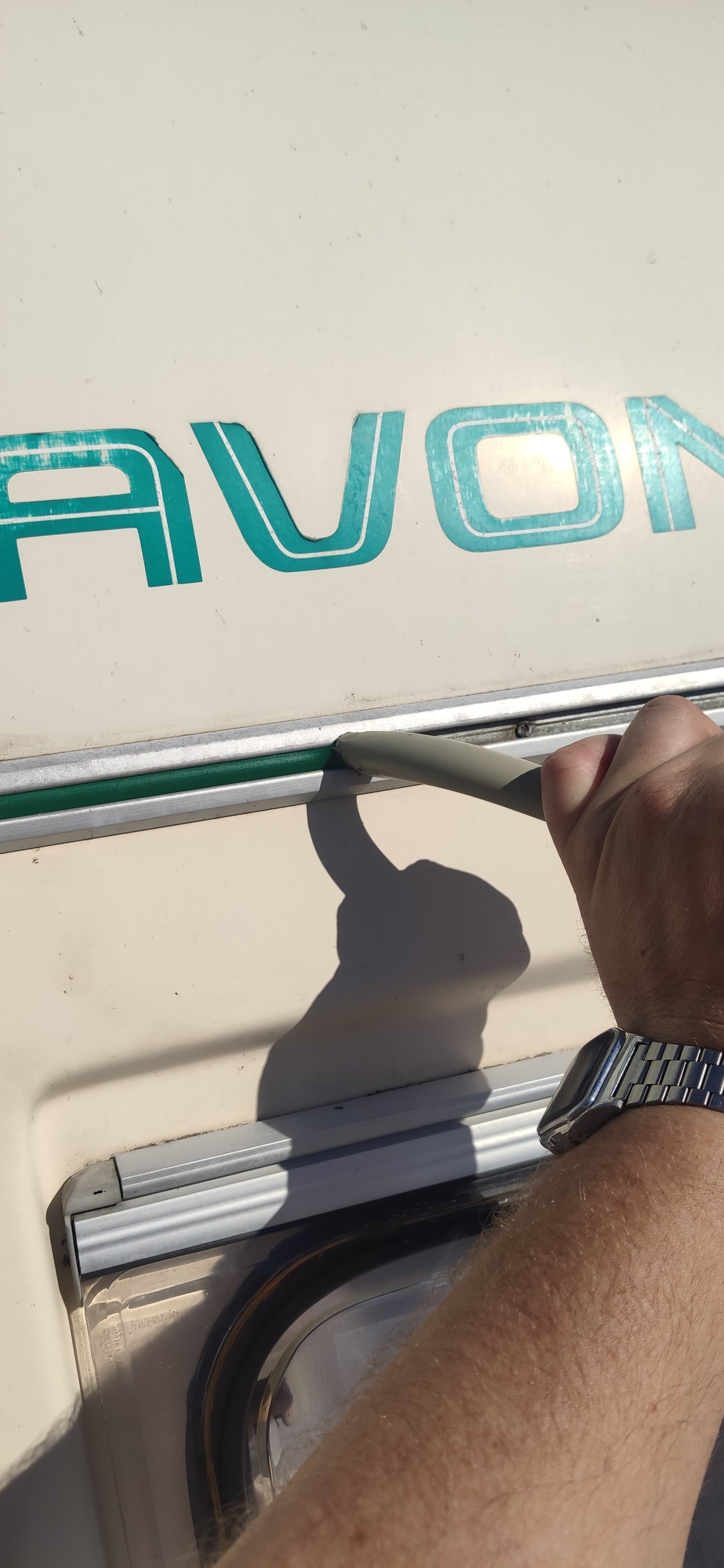

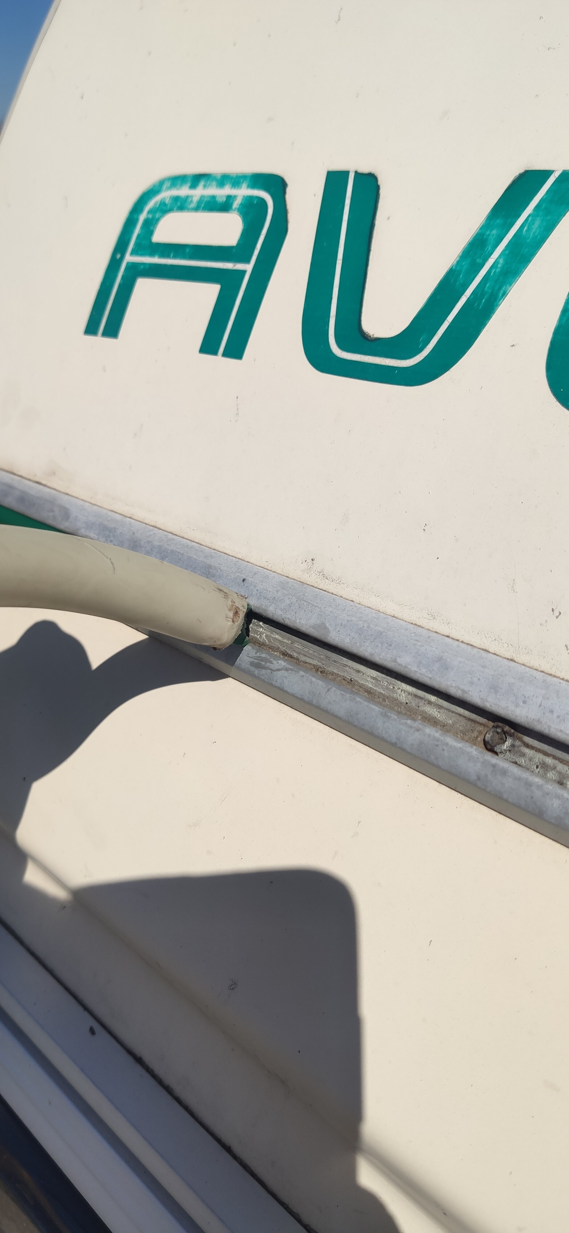

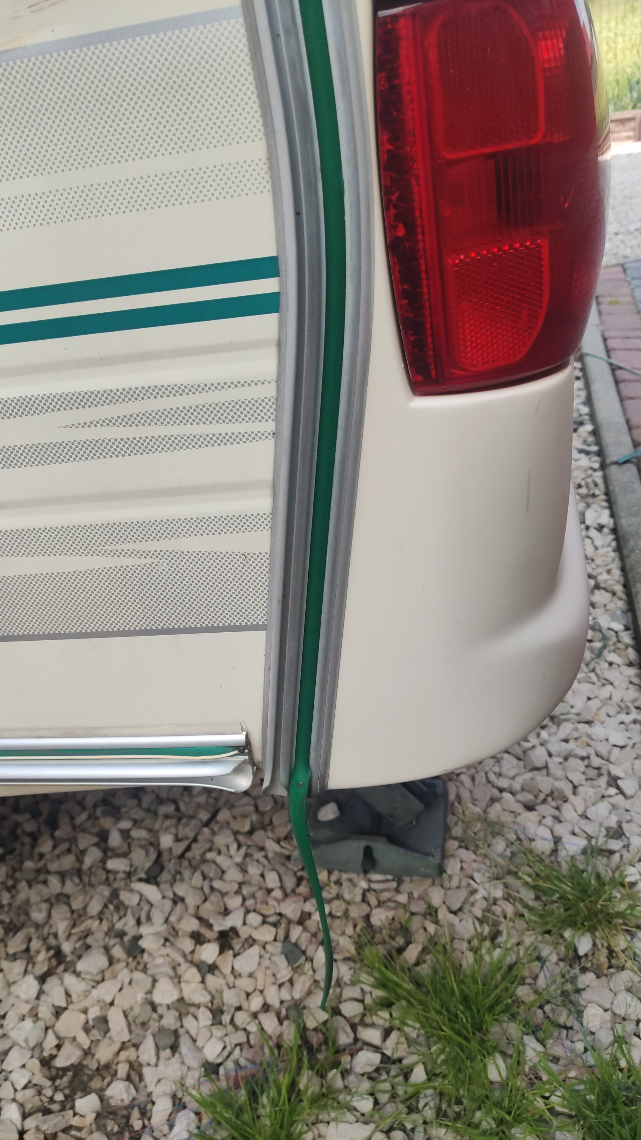

Wymiana klinów to czasochłonna i pracowita część zabawy z przyczepką. Ale jak już się znajdzie dobre rozwiązanie to jakoś idzie.  Rurka do montażu instalacji wodnej ścięta lekko pod skosem oszlifowana końcówka i na gorąco ściśnięta kombinerkami. Więc klin 12 ściskany do ok 9 mm i wysuwany w szynę o szerokości 9 mm z oporem ale sprawnie. Jak idzie ciężko to WD-40 do rurki i jazda. Piszę bo może ktoś się męczy innymi sposobami.
