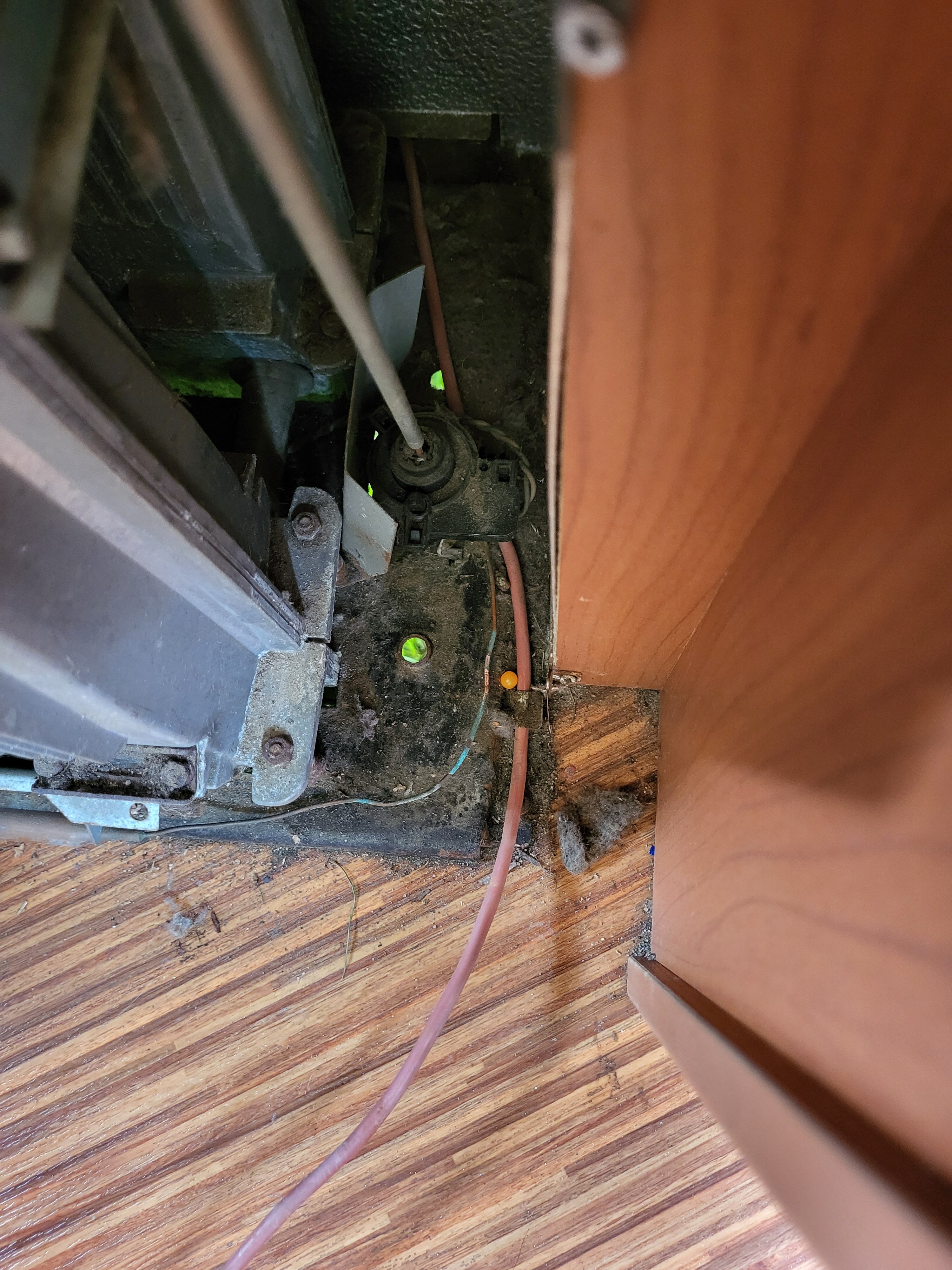

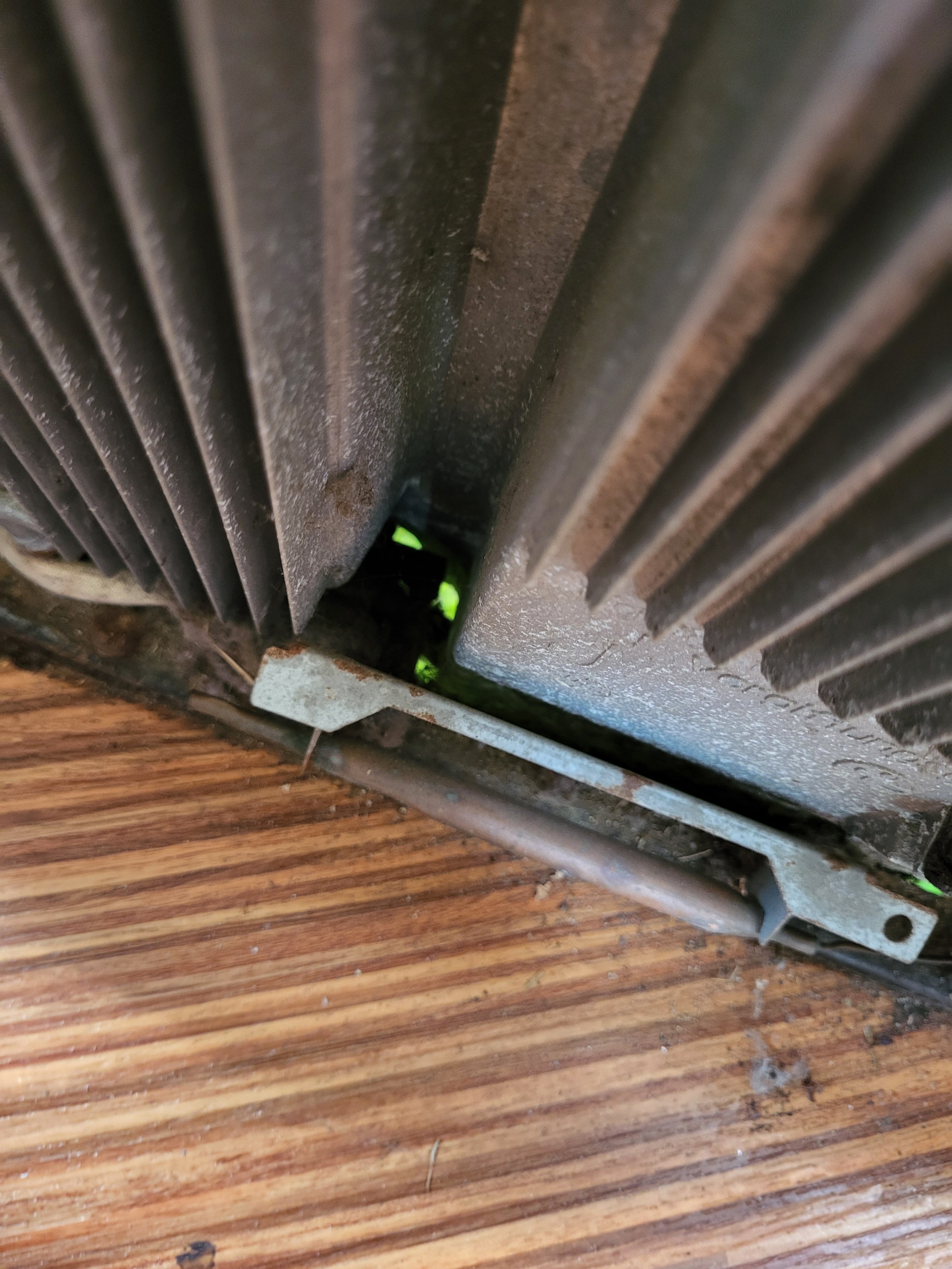

Witajcie, jestem świerzy w karawaningu, dałem się naciągnąć na przyczepę hobby 650, pierwszy zakup, niestety dużo wad. Piecyk wygląda żałośnie, są prześwity przez podłogę, widać trawę. Podejrzewam że brakuje jakiejś osłony, może ktoś wie jakiej i gdzie ją nabyć??? I pytanie czy z tego piecyka coś jeszcze będzie?
Dzięki za odp. Ale te prześwity że trawę pod piecykiem widać to normalne? Na zdjęciu widać, jest kilka takich otworów. Moim zdaniem nie powinno ich być, wilgoć będzie szła do środka.
Normalne, wilgoć i tak będzie szła do środka wszystkimi możliwymi dziurami w podłodze, przez okna itd.
Przyczepa to nie jest szczelny pojemnik
Też mam podwójny piec - i sporo "dziór" pod nim...
Wilgoci jak dla mnie nie jest problemem - za to zapylenie (lubimy jeździć w takie rejony że strasznie się drogi strasznie pylą).
To też zabezpieczenie jak by coś się rozszczelniło...
Wówczas gaz wyleci pod przyczepę, a nie posnuje się po podłodze...
