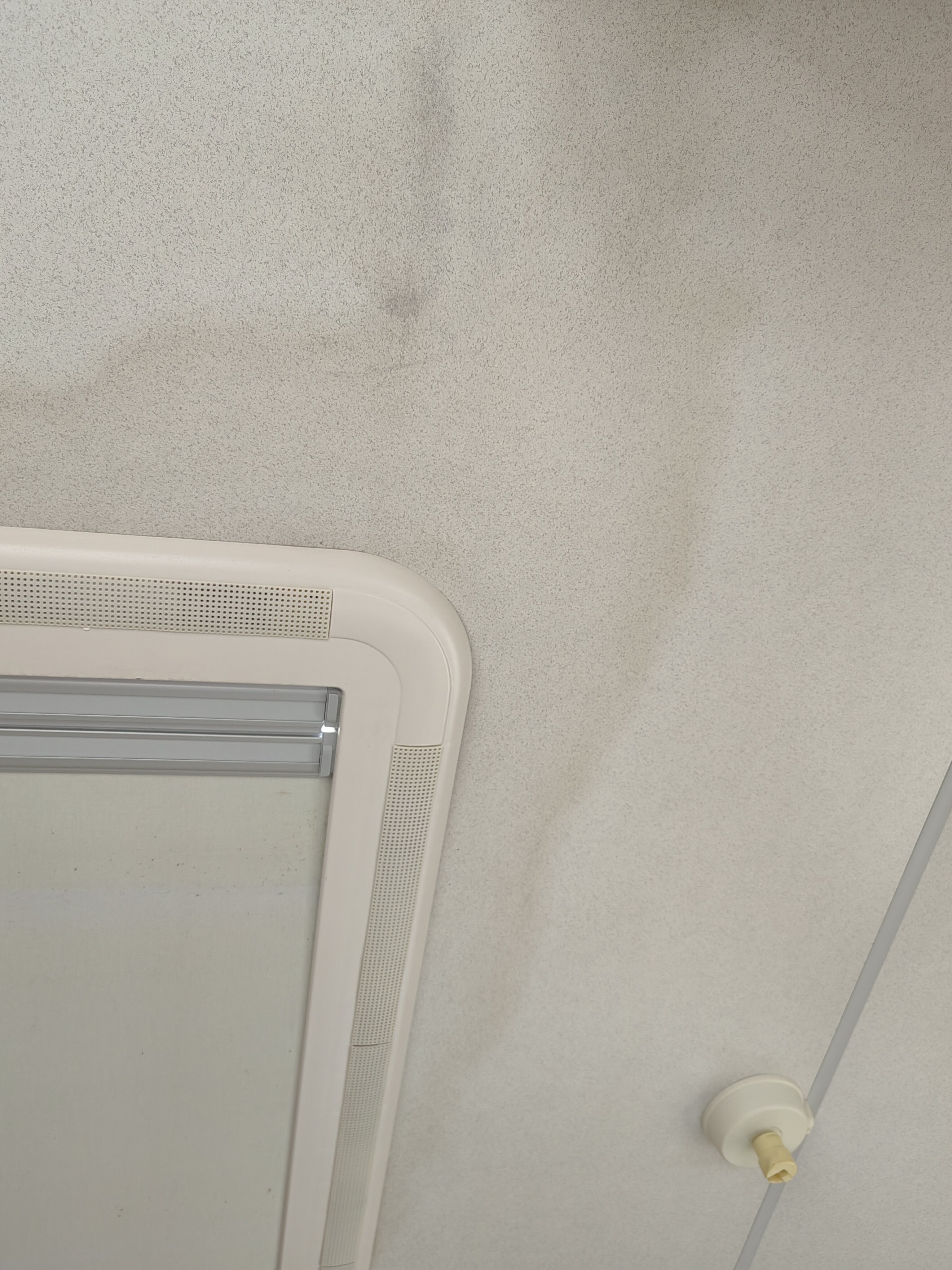

Witam. Kupiłem przyczepę która miała zaciek, został wyeliminowany ale ciemny ślad został. Zaciek jest koło okna dachowego. Mowa oczywiście o środku przyczepy. Da rade czymś usunąć ten ciemny ślad na płycie po tym zacieku?
Czymś na pewno da radę.
Można zacząć od magicznej gąbki. Jak nią nie zejdzie to papier ścierny, szlifierka kątowa z odpowiednią tarcza szlifującą albo wycięcie wszystkiego z całą warstwą sklejki piłą wgłębną.
No tak jak napisałem wcześnie. Próbuj magiczną gąbką. Jak to nie pomoże to tylko wycięcie lub oklejenie. Zaczął bym jednak od sprawdzenia stanu ramki okna dachowego. Możesz to łatwo zrobić wyjmując widoczne na Twoim zdjęciu "siateczki" z ramy okna dachowego.
Jeżeli jest to brud który przy okazji zacieku „wyszedł na zewnątrz”, to albo magiczna gąbka, albo zwykła miękka szara gumka ołówkowa (myszka - ważne żeby miękka [świeża] i czysta). Ewentualnie delikatnie wilgotną szmatką ze zwykłym szarym mydłem. Jak to ślad po rozmoczeniu w materiale albo zaczernienie sklejki sufitu - nie pomoże.

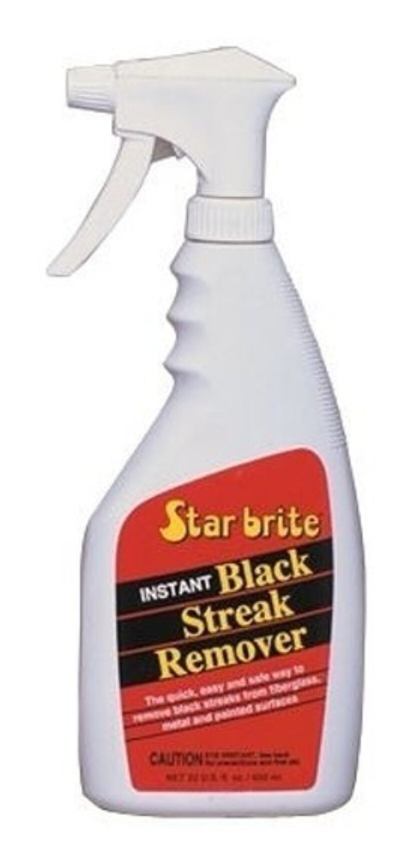

Sporo zależy od tego, czym jest ta zabrudzona powierzchnia. Jeśli to rodzaj papierowej tapety, to przechlapane. Przebarwienie ma charakter "strukturalny" i ścieranie nic nie da. Co innego, gdy warstwa powierzchowna, to rodzaj zmywalnego winylu. Istnieją preparaty typu "black streak remover" - mam taki na podorędziu. Usuwa najgorsze typy zacieków. Ale tak, czy siak, z użyciem takiego środka należy być ostrożnym, gdy chodzi o delikatne, wewnętrzne powierzchnie.

Patrzyłem. Wyglada na zaciek który ktoś weliminował ale ślad został. Nie namieklo zbyt bo powierzchnia jest twarda. Chciałbym tylko usunąć ten ślad po zacieku

Jest jeszcze opcja trzecia która ją w podobnej sytuacji zastosowałem - malowanie 😎

Czym malowałeś?
