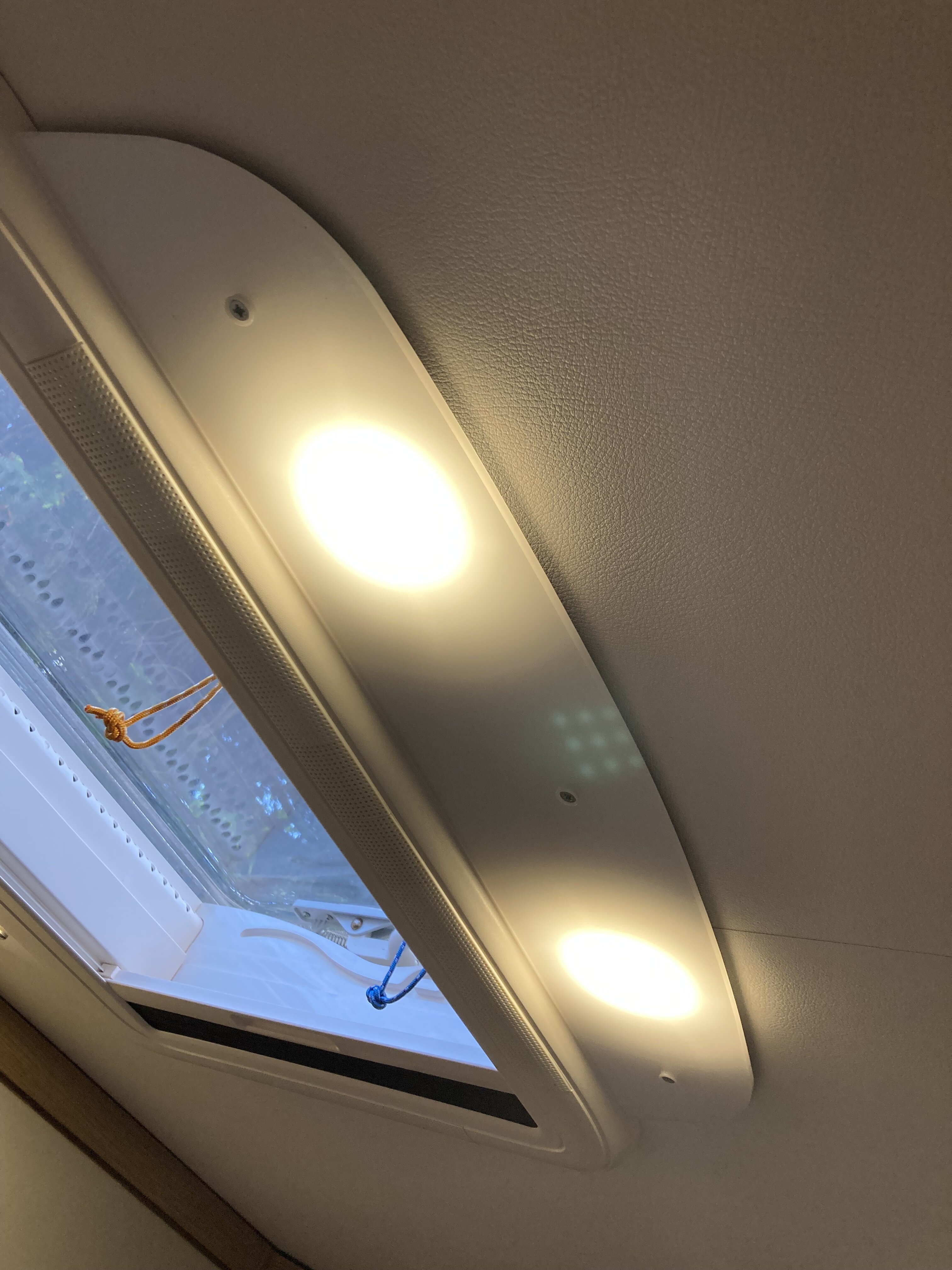

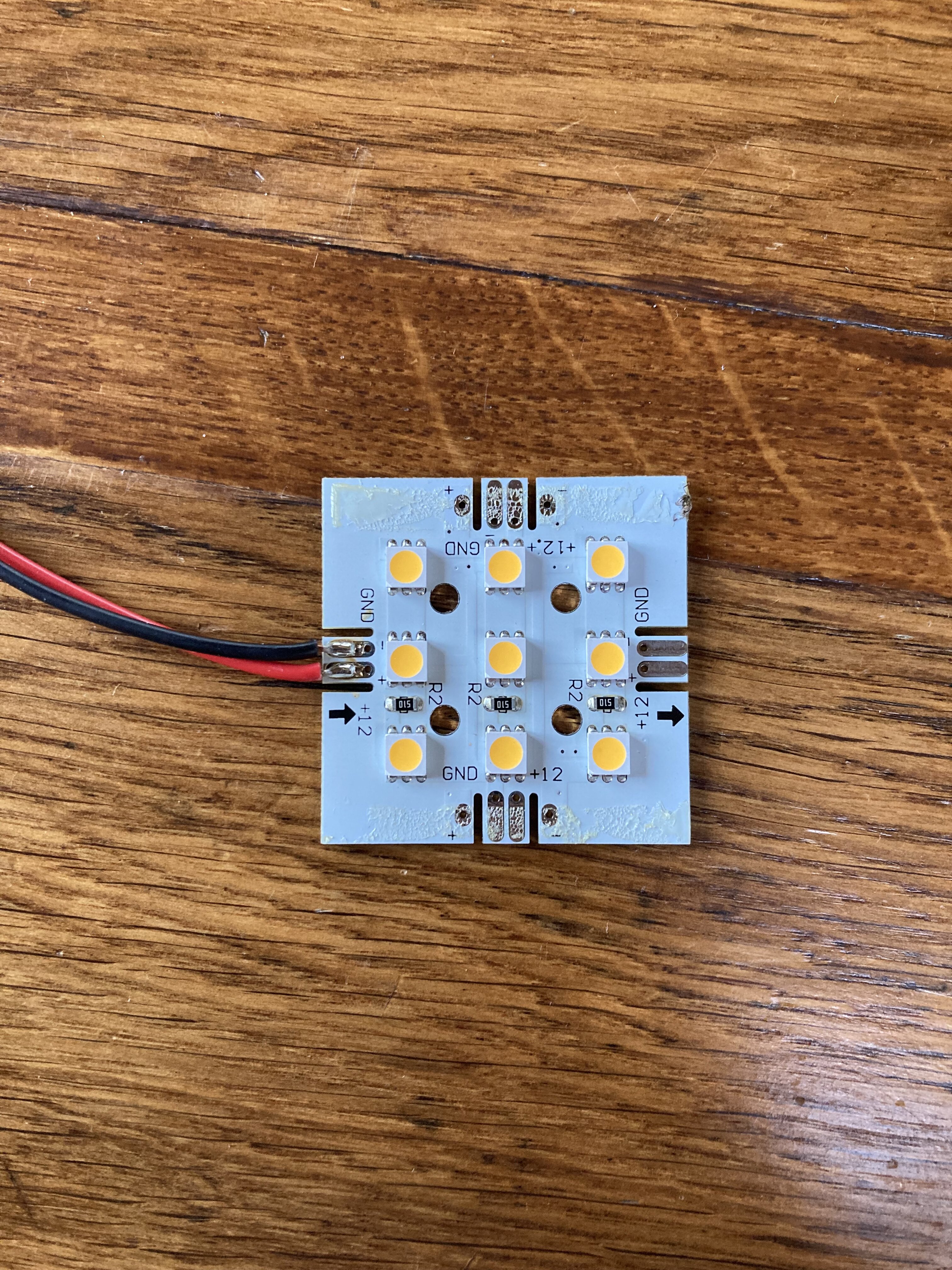

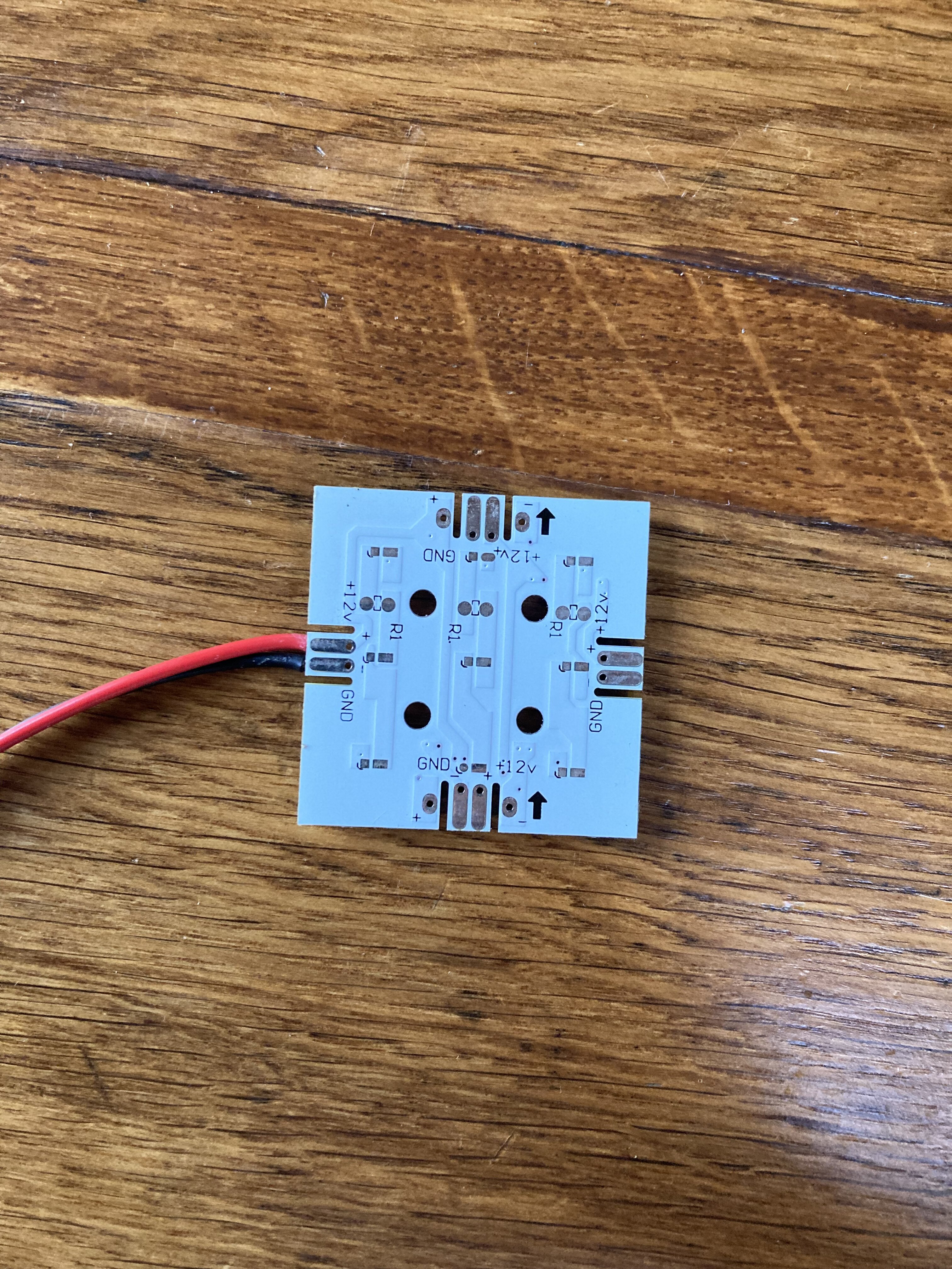

Jedna z lampek led nad stołem wyzionęła ducha. Tzn. mruga jeden pasek 🤬
Macie jakiś pomysł co to za lampka?
45mm x 45mm

Te kropki na trzecim zdjęciu to jest refleks, jakoś to się w obiektywie odbija bo okiem tego nie widać.

Wiem która pada, jak dociskam to działa.
Tylko jak ta dioda się nazywa?
Poza tym nie jestem pewien czy to lutowanie na moje umiejętności ;)
To już chyba lutowanie SMD

Z dużym prawdopodobieństwem to taka dioda
Dobrze jest mieć pęsetę i stację lutowniczą lub dłuższy grot z lutownicy transformatorowej, aby grzać jednocześnie trzy piny z jednej strony.
Dasz radę ;)
Jak nie czujesz się na siłach to spytaj może w jakimś serwisie naprawy telefonów. Ogarną to w kilka chwil.
Ten typ ma punkty lutownicze po obu stronach więc lutownica musi być "szczypcowa". Szkoda kasy na specjalistyczną lutownicę, lepiej kupić za 5 zł gotowy panel Pozdrawiam Hermogenes

Stacje lutowniczą mam, a i jeszcze pytanie na ile to grzać? 350*C?
@reflexes dzięki, idealnie by było żeby ta płytka była trochę większa bo ta 9tka ma wymiar 1/2 tej co mam obecnie a boję się że jak dam więcej tych diod to będzie za duża różnica w sile świecenia.
Wystarczy.

Za Chiny nie mogłem odlutować tych przepalonych ledów lutownicą i grotami które posiadam. Więc pomyślałem że zrobię to na gorące powietrze. Nie mam takiej profi grzałki ale mam opalarkę całkiem profi z różnymi końcówkami. Od góry grzać się nie dało bo obudowa tych ledów jest zrobiona z plastiku i by stopiły więc grzałem płytkę od spodu.
Wymagało to nabrania trochę wprawy ale jak już opanowałem technikę to poszło dość szybko. (Tzn 3 wieczory się z tym bawiłem ;) ale byłoby do ogarnięcia w 1-2 gdybym miał te ledy)
Z jakiegoś powodu te ledy podlinkowane przez @Marcin T nie chciały działać. Tzn myślę że one są ok a może moje lutowanie nie było na poziomie wystarczającym. Mam w planach powalczyć z nimi jeszcze. Czy tam każda nóżka + musi mieć oddzielną ścieżkę zasilania czy mogę te + zmostkować? Bo mam takie jedno gnizado led'a które nie do końca przeżyło etap nauki i chyba mi się te 3+ zmieniły w 1+ ? Tzn. zdrapały mi się te przerwy :] (a może to jakimś lakierem rozdzielić???)
Skoro ledy od Marcina nie działały to postanowiłem spróbować przeszczepić ledy z jednej płytki na drugą. Też już metodą na gorące powietrze.
Finalnie z 3 płytek zrobiłem 2 działające więc wynik jest super ekstra. Zobaczymy jak długo to podziała ;)
Tak czy siak mam w planie jeszcze powalczenie z trzecią płytką i z tymi ledami wskazanymi przez @Marcin T bo mam ich chyba 10 czy 15 więc szkoda żeby tak leżały ;)
