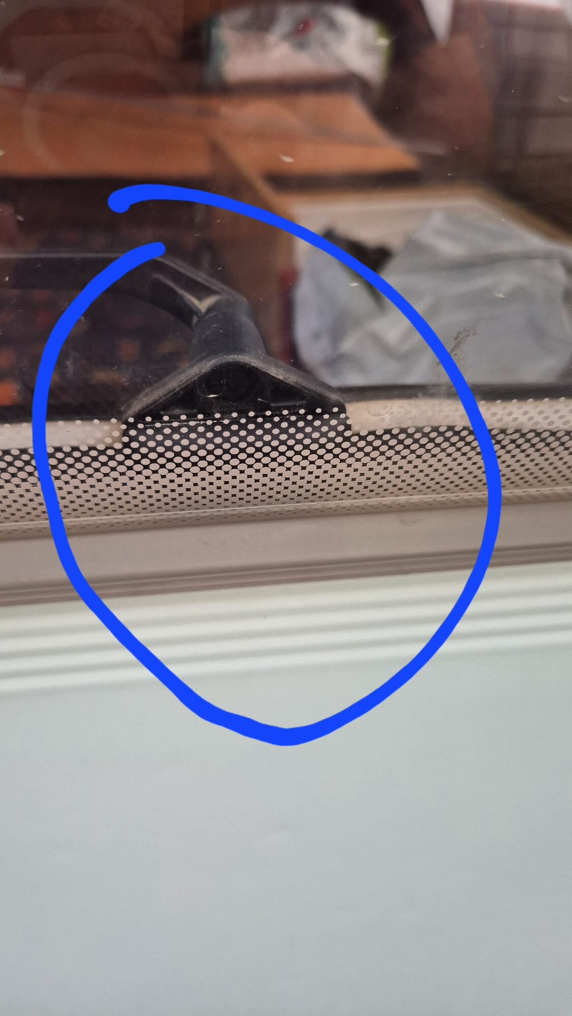

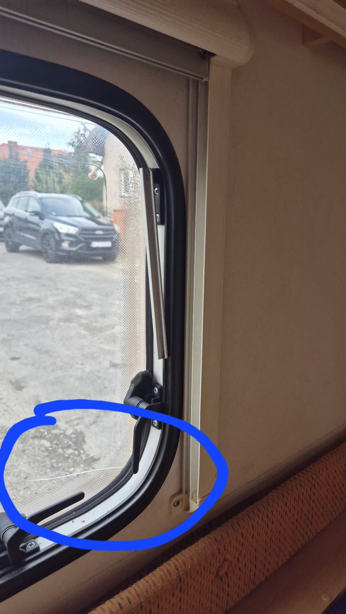

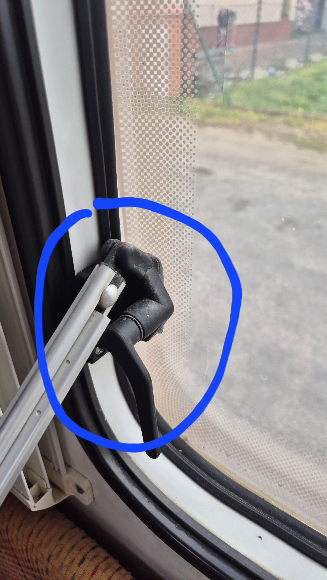

Przyczepka ma uszkodzone wsporniki otwierania szyb, chciałem je wymienić tylko nie wiem jak zdemontować dolny zawias wspornika :(. Szyba jest rozkręcalna, nie wiem czy do jest ta droga.
Drugie pytanie czy zabezpieczać jakoś rysę jaka jest na szybie ) ostatnie zdjęcie )
O ile pamiętam to jest komplet z klamką. Do wymiany w całości. Tego trzpienia nie da się w normalny sposób wyciągnąć.
Koniecznie. Można próbować kleić lub zastosować taśmę do klejenia szyb. Np. taką:
https://allegro.pl/oferta/tesa-tasma-klejaca-naprawcza-przezroczysta-do-szkla-szyb-folii-10mx50mm-x2-16678130126
Jeśli chcesz zdemontować element, który zamyka okno to jest w nim mała dziurka. Trzeba tam włożyć coś cienkiego i dociskając przesunąć, o ile dobrze pamiętam, do góry.
Nie wiem co masz na myśli. Szyba jest klejona. Do szyby jest przykręcony prostokątny element, na który nasuwa się i zatrzaskuje wspornik okna z klamką zamykającą.
Nie wiem który to rocznik ale były też wsporniki bezpośrednio przykręcane do szyby. Trzeba wtedy uważać, żeby element mocujący wspornik wewnątrz okna nie wysunął się z otworów mocujących.
Te chyba jednak są na zatrzask. Przynajmniej tak wyglądają. Trzeba sprawdzić. Jak jest dziurka i nie widać śrub to są na zatrzask.
Tak jak poniżej
Super dziękuję za porady dzisiaj sprawdzę jak wygląda sprawa z dziurka w zawiasie ;) Byłem świadomy że wymieniając zawias muszę wymienić całość tylko nie wiedziałem jak się do tego zabrać.

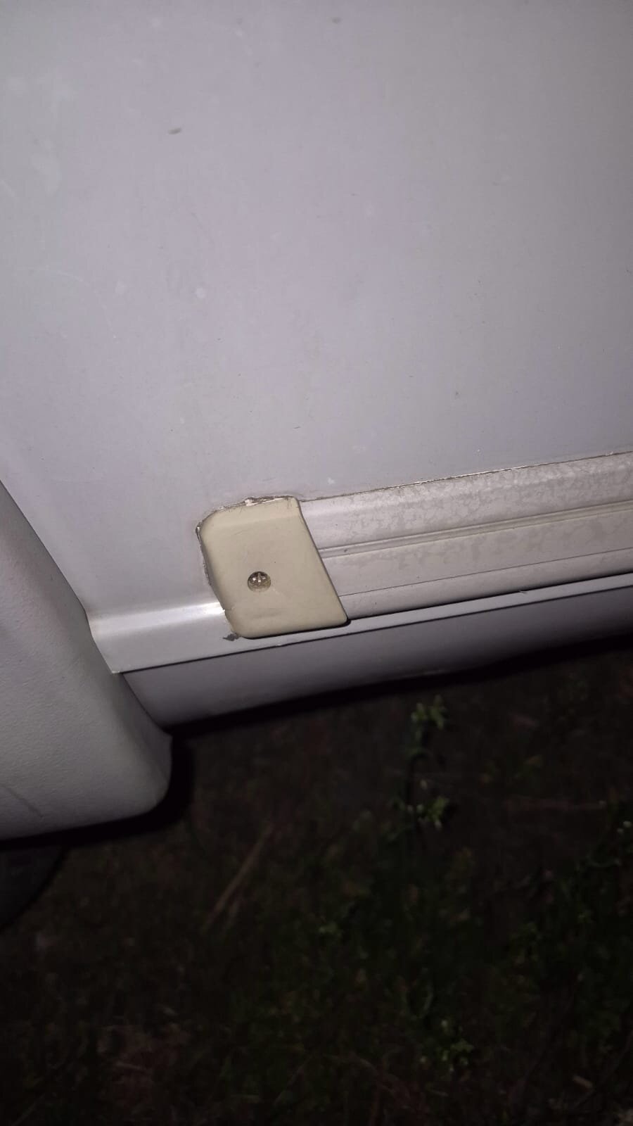

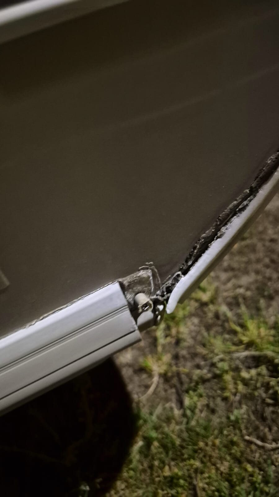

Wiem że to nie w tym temacie ale wiecie gdzie można kupić zakończenie listwy zewnętrznej.  BURSTNER 490 TK
Dzień dobry.
Sprawdź www. kena.pl

Podpory wymienione, Dziękuje za pomoc, sprawa okazała się banalna ale lepiej dopytać bo jak się coś popsuje to później kosztuje ;(
