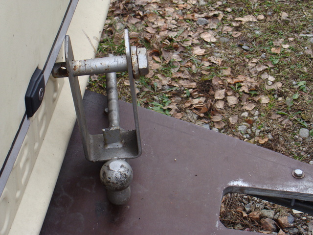

janbas Posted December 1, 2009 Share Posted December 1, 2009 Mój patent na tanie zabezpieczenie zaczepu. Quote Link to comment Share on other sites More sharing options...

szadok Posted December 1, 2009 Share Posted December 1, 2009 Mój patent na tanie zabezpieczenie zaczepu. Dobry pomysł. Tylko wymień kłódkę na tego typu [o ile się zmieści]: Taka kłódka jest dużo odporniejsza na szybki włam bez robienia hałasu. Quote Link to comment Share on other sites More sharing options...
janbas Posted December 2, 2009 Author Share Posted December 2, 2009 No, kłódka nie do zdarcia , muszę kupić. Quote Link to comment Share on other sites More sharing options...

Serek Posted December 2, 2009 Share Posted December 2, 2009 Pomysł bardzo fajny , rozumiem ,że ten "pręt" wchodzi lużno pod zaczep między dyszel...czyż tak??? Realizacji bardzo prosta...na złom po kóle i kawałek rurki pełnej, wraz z płaskownikiem ... Quote Link to comment Share on other sites More sharing options...
janbas Posted December 4, 2009 Author Share Posted December 4, 2009 Tak ,ten pręt wchodzi między dyszel . nie pozwala na przekręcenie zaczepu. Quote Link to comment Share on other sites More sharing options...
Serek Posted December 4, 2009 Share Posted December 4, 2009 Tak ,ten pręt wchodzi między dyszel . nie pozwala na przekręcenie zaczepu. Tak myślałem, całkiem fajne zabezpieczonką... Quote Link to comment Share on other sites More sharing options...

adamkwiatek Posted December 19, 2009 Share Posted December 19, 2009 Kupiłem w Castoramie na dziale ogrodniczym "podporę" za 18 zł i dwa płaskowniki długości 20 cm. Podpora to czworobok z dnem, wykonany z dość grubej, ocynkowanej blachy stalowej. Po kilku uderzeniach młotem, by wyprofilować ściankę, okazało się, że wchodzi na zaczep do wysokości początków rączki( zaczep bez stabilizatora). Po wywierceniu dziur, dało się to zamknąć na istniejącej kłódce blokującej uchwyt( kiedyś wywierciłem dziury i przeciągnąłem kłódkę z długim jarzmem ). Dodatkowo przynitowałem wspomniane płaskowniki i teraz dodatkowo, drugą kłódką zamykam "podporę" pod rączką zaczepu. Wygląda nawet bojowo i łatwo by nie było, a już na pewno nie cicho. Inny patent, to kłódka z długim jarzmem obejmująca pod przetłoczeniem, dźwignię hamulca ręcznego, czym blokuje możliwość jego opuszczenia. Blokada jest spowodowana brakiem miejsca na kłódkę, przy próbie opuszczenia hamulca. Oba patenty razem , to już jakiś problem, a i sama przyczepa nie wygląda zachęcająco, choć oryginalnie. Powyższe patenty mają mi pozwolić na opuszczenie przyczepy, celem udania się na góralską pasterkę i powrót do niej celem kontynuacji folklory ziem górskich Quote Link to comment Share on other sites More sharing options...
szadok Posted December 19, 2009 Share Posted December 19, 2009 Wygląda nawet bojowo i łatwo by nie było, a już na pewno nie cicho. Pokaż zdjęcie, to Ci powiem, czy cicho czy nie cicho. Jak na razie z opisu to wnioskuję, że kłódki raczej szybko się poddadzą temu kto się na nich zna... Quote Link to comment Share on other sites More sharing options...

adamkwiatek Posted December 21, 2009 Share Posted December 21, 2009 Janbas56 zrobił fajny patent ale wydaje mi się mało odporny na walnięcie młotem, równolegle do dyszla, bo spawy puszczą. szadok , to czym zamknąć patent, skoro kłódki Yale z regulowanym jarzmem są niepewne, a Ruska kłódka na dźwigni też lipa? Swoją drogą, jak ktoś mi toto zajuma, to zrobię sobie wreszcie porządną przyczepę, jak Pancernik Potiomkin Chodzi, o brak wyrzutów sumienia, a nie o 100% pewne zabezpieczenia Teraz wpadłem na pomysł: jak nasikam zimą na kłódki, to żaden doliniarz ich agrafką nie otworzy Quote Link to comment Share on other sites More sharing options...
